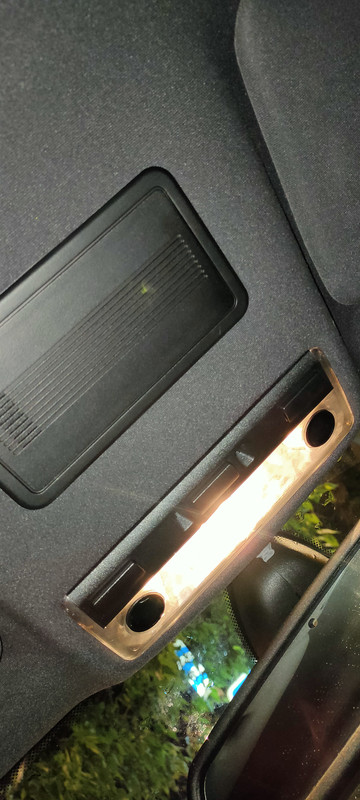

Alguien sabe decirme que es esa rejilla negra?? Quiero comprar un tapizado del techo que no la lleva, y quería saber si me sirve
