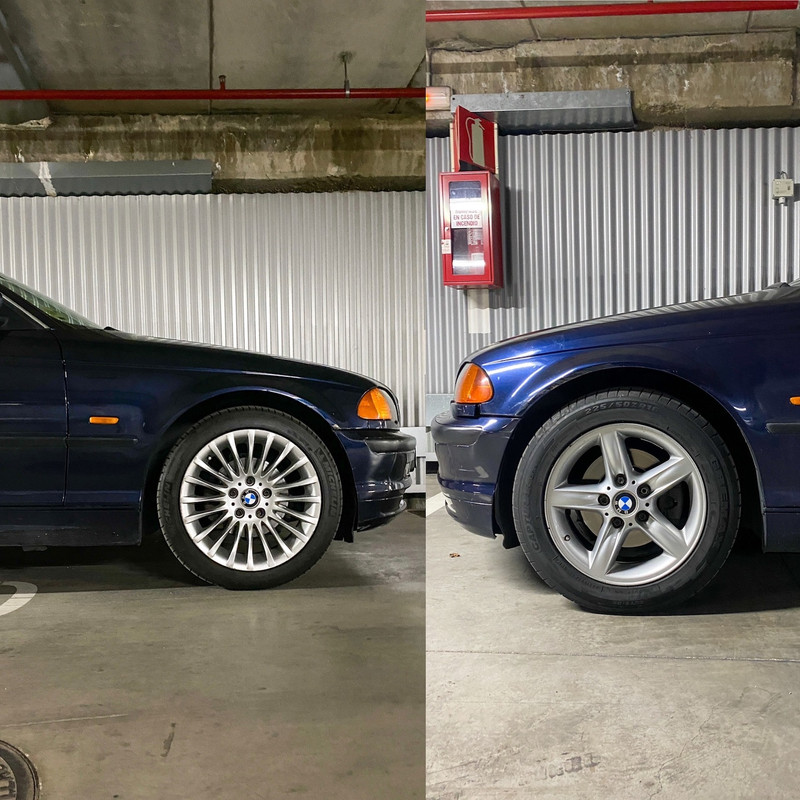

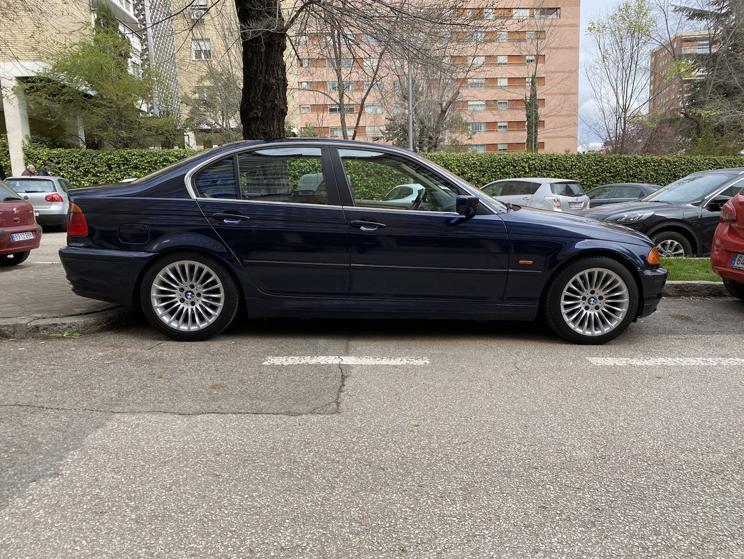

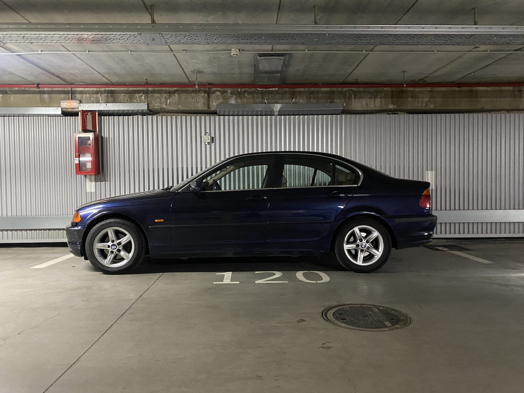

Por fin me he pasado a 17" y bastante contento. Eso si, ahora me toca bajarlo un poquito.
nosolo320d
E46, E91, MX-5
22 Ago 2014
9.032
10.880
Pues sinceramente no noto nada de diferencia, va exactamente igual en mi opinión jajajaaja. Lo único coñazo, es que de forma inalámbrica tienes que estar abriendo el Android auto en el móvil y activar una opción de servidor o algo así para que se empareje, con el cable es enchufar y ya sale en la pantalla :)
