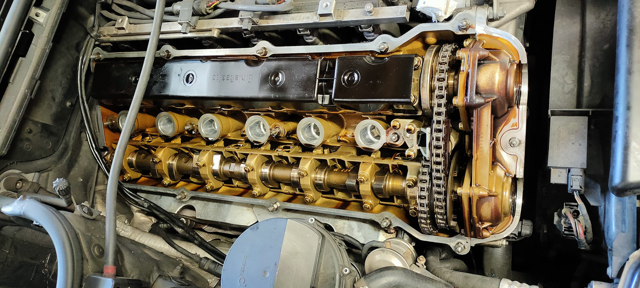

Pues ha tocado hoy abrir el hierro para cambiar la junta de la tapa de balancines. Me goteaba en los colectores el aceite y parecía un botafumeiro jaja
Por cierto, lo he hecho como indican los expertos foreriles jeje cambiando las juntas de goma de los tornillos, que no estaban muy mal, y poniendo pasta de juntas en las semilunas del vanos y la trasera.
Cómo veis el aspecto del motor?
Cuanto tiempo tiene el aceite?
