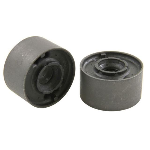

Yo creo que los de bomarang se han rajado de las uniones de la circunferencia pequeña a la circunferencia grande hay una unión tal como dices , dejo una foto de los suyos , con tu permiso Ángel
puntoloco
z3c 2.8@210
11 Mar 2010
17.514
15.617
j*der hasta se ve el número de serie...
Veo que hago un video y empujando el coche se me parte el brazo de suspensión o se descuelga el escape...
