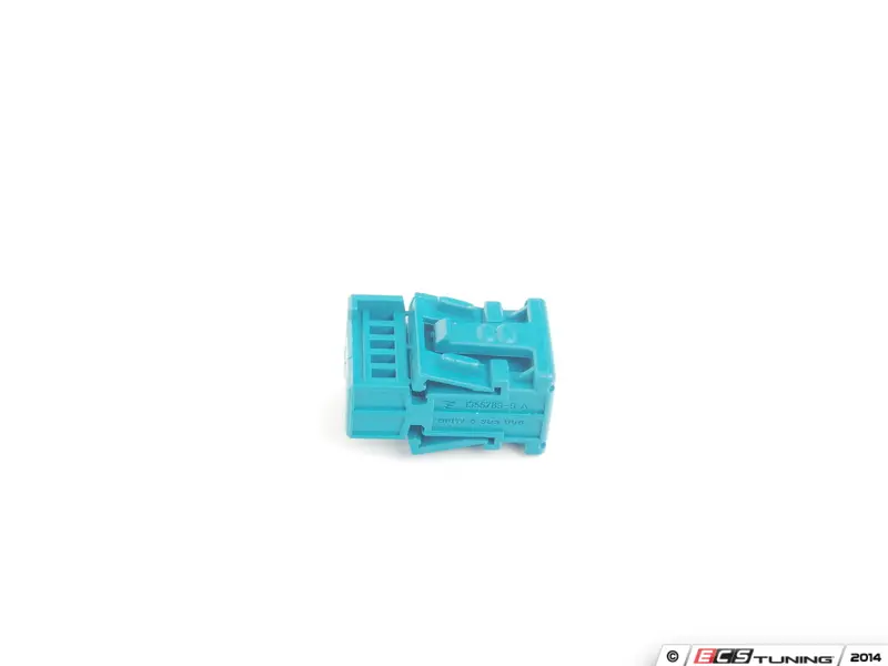

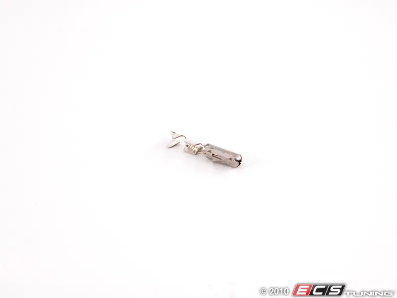

Del mismo que alimenta el módulo de radio, cable violeta/blanco, pin 16 del conector X13646.
Ver el archivos adjunto 111847
Ver el archivos adjunto 111848
De los 3 cables a conectar a la bm54 en conector x13649 correspondientes al AUXIN (pines 3, 4 y 10). Comoces el tipo de terminal que hay poner en la punta del cable para que encaje?.
Ahora mismo tengo estos terminales en los cables, pero creo que no son válidos:
El conector por detrás se ve así:
Ahora, pensando, creo que los terminales en ese conector deberían ser hembras, saca el conector y pon una foto del mismo para comprobarlo.

Si tu bm54 o navi,no tiene el jack detrás de la pantalla por mucho que lo conectes directamente a la bm54 en el lugar de la aux in 3,4, 10, no te ira. Porque no está contemplado en su soft
lynks
e46 320D 330CI
21 Dic 2008
4.055
671
el mio venía con bm24, por eso no tengo el conector detras.
me toca conectarlo directo al pinout de la bm54.

Y los pines los conpre en la BMW salen baratos no llega a 3 euros creo
lynks
e46 320D 330CI
21 Dic 2008
4.055
671
que referencia pediste? coincide con la que puso edurna más arriba?
mira el año y semana de fabricación de tu bm54. Si es después de 09/2002 funciona el aux in
