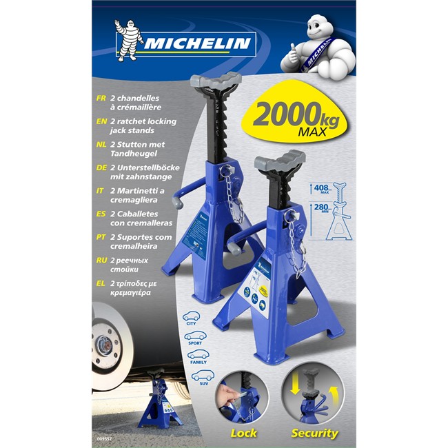

pues yo tengo mas peligro todavía el mío es procedente de defectos de fabricación y me e metido ya unas cuantas veces debajo
Hombre, lo tuyo es de traca, yo únicamente lo hago para quitar el tapón del carter, pero tengo 2 juegos de borriquetas.

Hola, Eduma.
Tengo unas borriquetas como las que pones, o casi iguales, pero de otra marca.
Lo que no tienen es el tope de goma o plástico de la parte superior. ¿Sabes si se puede encontrar por separdo?

Hola, Eduma.
No tengo ni idea, pero yo no le daría mayor importancia, yo (salvo estas) jamás he tenido borriquetas con el protector de goma y tengo más años que el hilo negro.
Ya. Quisquilloso que es uno con esos pequeños detalles. Tampoco tiene mayor importancia.
De hecho, le tengo puesto unos protectores con un trozo de cartón duro, pero se van rompiendo. (n)
