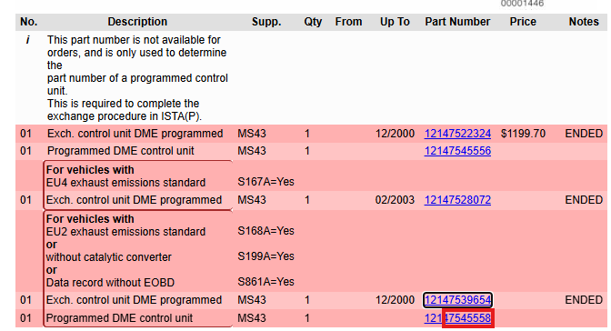

Entramos en realoem, y ponemos nuestro numero de chasis
Entramos en ENGINE electrical system
Programed control unit
Aqui esta la chicha de todo. En este caso en los e85 la DME es una MS45, pero tenemos puesta la euro4, que seria la primera. 7561468. Esta es la que llevamos ya, entonces simplemente la descartamos, y nos vamos al aprtado de mas abajo donde pone EU2, para vehiculos EU2, con lo que el numero que nos interesa es 7561470. Este es el numero ZSUB que hay que poner en winkfp.
Para e46 o e36 salen un monton mas, pero vpstrps teneis que coger solo la que sea EU2 pero para ms43 o ms42 segun el modelo de DME que lleveis.

Ponemos el numer que deciamos antes, el de EU2 en este caso 7561470

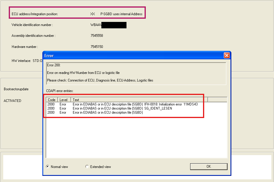

Después de unos 5 minutos de darle al primer OK, aparece un error en pantalla de que la comunicación con la centralita se ha detenido (obviamente no he tocado el coche ni nada por el estilo, cigarro a 2m por si el humo afecta a los cables...).
El miedo comienza a entrar en el cuerpo, intento acceder a INPA para ver si leo algo en la centralita pero me dice que no reconoce el modelo MS43D030 (lo pongo de memoria).
Por si las moscas, intento flashear de nuevo, comenzando el tutorial desde 0, esta vez se detiene a los 3 minutos.
En este momento de la película me hago otro piti, total ya creo que la batalla está perdida, intento flashear de nuevo con unas pinzas que ha traído un colega pero ahora ya no comienza el flasheo. Este es el error que aparece.
Fallo:
Error in EDIABAS or in ECU description file (SGBD) IFH-0018: Initialization error 11MDS43
Error in EDIABAS or in ECU description file (SGBD) SG_IDENT_LESEN
Además, me parece extraño el mensaje que aparece en el recuadro morado:
XX P-SGBD uses Internal Address.
Obviamente he intentado darle arranque... 0 encendido, el sonido del motor muy bueno y parejo, indica buena salud mecánica.
No soy un experto en codificación (unos pinitos con VAG-COM y algún otro con INPA), pero me da que ahora mismo la centralita está vacía o con un archivo corrupto y por lo tanto va a ser difícil devolverla a la vida...
Como posibles soluciones tengo:
a) Contar con la maravillosa ayuda del Foro y arreglarme el problemón por mi cuenta.
b) Contactar con alguna empresa/taller/persona especializada en el tema y que repare mi centralita (aquí seguro me podéis echar una mano también, soy de la zona de Vitoria)
c) Comprar otra centralita MS43 para 330i, las tengo por 130€ con las modificaciones que quiero, sería plug&play, aunque esta tercera opción es la que menos me gusta por el tema del inmovilizador. Desconozco si se podría programar de nuevo.
Lo que más me molesta es que no encuentro explicación al fallo, en un principio pensé variación del voltaje de la batería, pero estaba al completo de carga, batería en buen estado y todos los periféricos apagados.
Si has llegado hasta aquí leyendo, muchas gracias por tu tiempo, a ver si entre todos podemos encontrar una solución.
El resultado es que la centralita se ha podido recuperar. Sigo pensando en el motivo del fallo...
