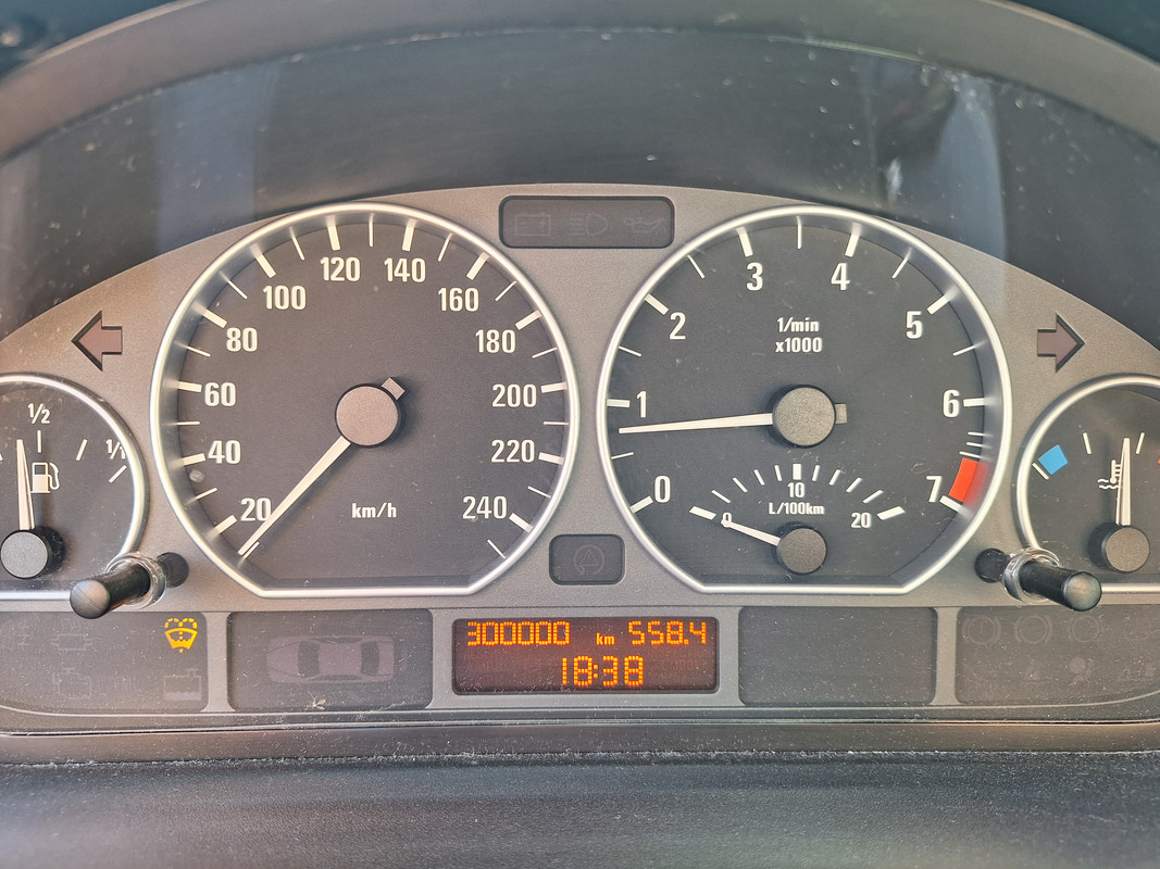

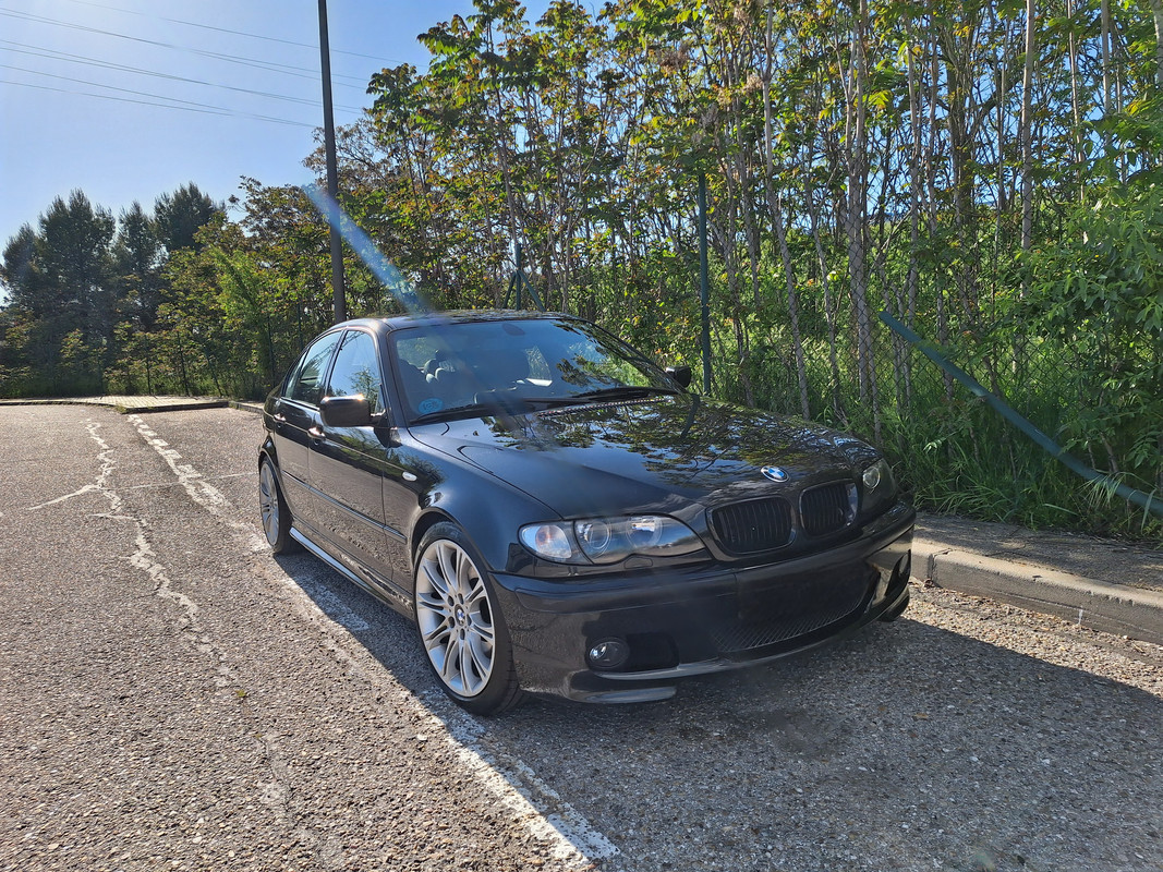

Lo pongo por aquí también.
Como hacer no hice gran cosa, quitando en taller, paralelo y cambio de neumáticos delanteros. Fue el regalo por haber cumplido con el periodo de rodaje completo, ya que acaba de marcar 300 mil km :)
Que buena "vejez" tienen :love: . Ya quisieran mantener esa línea al cabo de los años los diseños de ahora :dead:
Completamente de acuerdo.
Enhorabuena por los 300.000! Ya es una cifra respetable y a la que no todos llegan con la buena forma que se le ve al tuyo!
PD: lastima del chivato de agua del limpia :hungover:
Gracias!!
Pues tengo una fuga en el circuito que no consigo encontrar, relleno y a los días se me vacía. Ya cambié el eyector y otra cosa más y sigo igual :nose:
Por otra parte, cada día tengo más claro que cuando me empiece a dar problemas gordos de motor, voy a repararlo (aunque me cueste medio riñón) y lo voy a mantener por mucho tiempo. No veo nada en el mercado que me llame la atención, y lo que salga a partir de hoy, menos...
