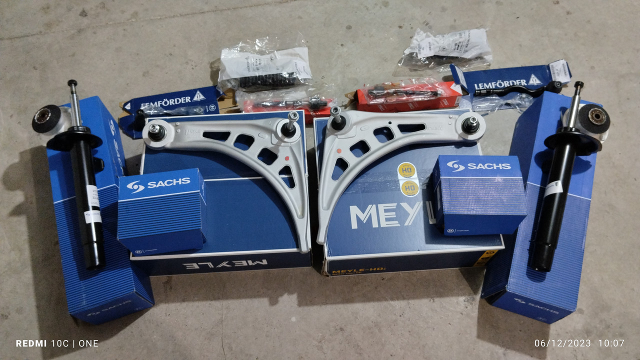

Vas a, pasar un buen rato, entretenido. Eso se lo hice yo al mío hace un par de años y donde más me divertí fue al soltar las rótulas :LOL:
Aunque tengas herramienta para soltarlas y veas que por más que le endiñes no salen... no te agobies. Levántate, ve a la nevera a por una birra, suspira y al lío otra vez, verás que se ve de otra manera :jimlad:
No es difícil pero las rótulas dan mucho por saco.
A la quinta cerveza, sale sí o sí. :descojon::descojon:
:lloro::LOL: Entonces sabes lo que he podido penar hoy. Están sol-da-das. He podido soltar las de un lado y ya tengo el trapecio con el silentblock insertado. He podido desmontar el muelle del amortiguador peeero las risas van a venir a la hora de montarlo en el nuevo. El vástago del amortiguador sale unos 12 cm del cuerpo y tengo que comprimir el muelle a tope para poder meterle copela y tuerca. Por la forma del muelle, creo que con el juego de compresores no puedo hacerlo. Físicamente imposible. Ya os contaré (n)

1.191
Pues imaginate con unos eibach, Que son mas duros y mas dificiles de comprimir. Sangre, sudor y lagrimas. Lo pude hacer gracias a que otra persona me ayudo poniendo su peso encima de la copela para comprimir el area de Los muelles Que queda fuera del compresor.
Ojo a la posicion inferior del muelle, porque la punta del muelle no hace tope con el plato de goma inferior, tal cual sucede con el tope superior. Hay que alinear la zona triangular inferior del muelle con la cara interior del amortiguador para que siente correctamente, muchos video tutoriales que ves en youtube tienen una posicion inferior del muelle incorrecta.
Pues yo tengo unos muelles Eibach Pro Kit para unos Bilstein B8 y no hace falta ni compresor para poder montar copelas, apretas un poco la copela y te da para apuntar bien la tuerca del vástago :LOL:
Tú tendrás los muelles rojos, supongo.
Yo tambien sudé para montar los prokit en los sachs sport.
Yo llevo los pro kit con amortiguadores sachs, como adrianmou
Pues yo no y de hecho los cambié otra vez por si habían cedido porque veía agachado de delante el coche y los muelles nuevos tampoco utilicé el compresor de muelles.
Alomejor los b8 tienen menor recorrido de vástago y no hace falta herramienta. Creo que @iTudor también los lleva en el E46. No sé si utilizó el compresor de muelles para montarlos.
