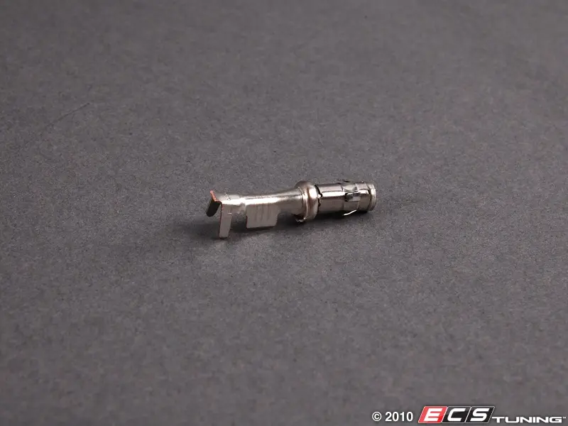

Ahora que veo eso , tenía pensado hacer un Brico de cómo sacar esos pins, aunque esos redondos no los había visto , aunque imagino que será similar, ya que todos llevan un pequeño saliente que hay que presionar , me faltaba echarle las fotos y ponerle las flechitas. Lo voy a poner ahora mismo y cuando haga las fotos, las añado. Lo veo útil.
Los redondos, yo los saco dando un golpe seco con un puntero de ese tamaño, también salen tirando, pero llevas muchas papeletas de joderlos.
Yo he comprado en aliexpress el extractor de pines que venden, pero de aqui a que llegue...
Pues esos son justo los que no quiero j*der jajaja
Pues como te digo, un botador del tamaño exterior y golpe seco, así no se joden.

La opción de comprarlos en la bmw el tema es que nose si me lo tendrian para esta semana y me gustaria arrancarlo esta semana jajaja
Pues la solución más rápida y sencilla es soldar el cableado con el de ese conector y a correr, eso sí, poniendo tubo termorretráctil, además como coinciden los colores, no te va a quedar mal.
De cualquier manera, aunque saques los terminales redondos, te toca soldar si o si.

Mira como se hace oficialmente, com yo te he dicho.
Ver el archivos adjunto 95226
Me ha recordado esa forma de sacarlo, a sacar esa especie de tornillos que llevan una especie de funda cilíndrica de plástico negro, del colector de admisión de los 320d , esos salían dándole un golpe seco.
No he visto ninguno, con pins redondos, pero quiero imaginar, que llevará una especie de saliente no móvil , como otros pins de conectores y tanto al meterlo como al sacarlo, habrá que vencerlo ejerciendo una presión.
Mi idea era soltar el que necesito el conector y el otro cortarlo y ponerle terminales nuevos y encajarlo en el conector que necesito
El tema es, el terminal es universal o es específico de bmw? Porque si lo puedo conseguir por fuera lo tendré mas barato y rápido jajaja
Para nada es universal, fuera del conce no creo que lo consigas.

Estás rizando el rizo yendo al conce a por una clema que ya tienes solo por no soldar 2 cables.
