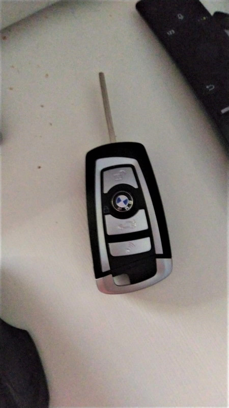

Acabo de recibir mi copia de llave de Aliexpress, una vez programada con el típico mantener pulsado abrir y apretar tres veces cerrar la emparejé con el coche, lo extraño es que arranca sin programar con el AK90+ que compré para programar la llave, ah otra cosa el transporder no está puesto en la llave, estará el ews mal?
Tr3FR9T
huele a ews anulado, si te arranca sin transponder

Gracias por responder, tengo el bmw scanner, se podrá activar con el programa? la ews no da ningún código o lo dejo así.
no es tan facil como hacer un click en el bmwscanner para anular o activar el inmo.... te va tocar dejarlo asi
