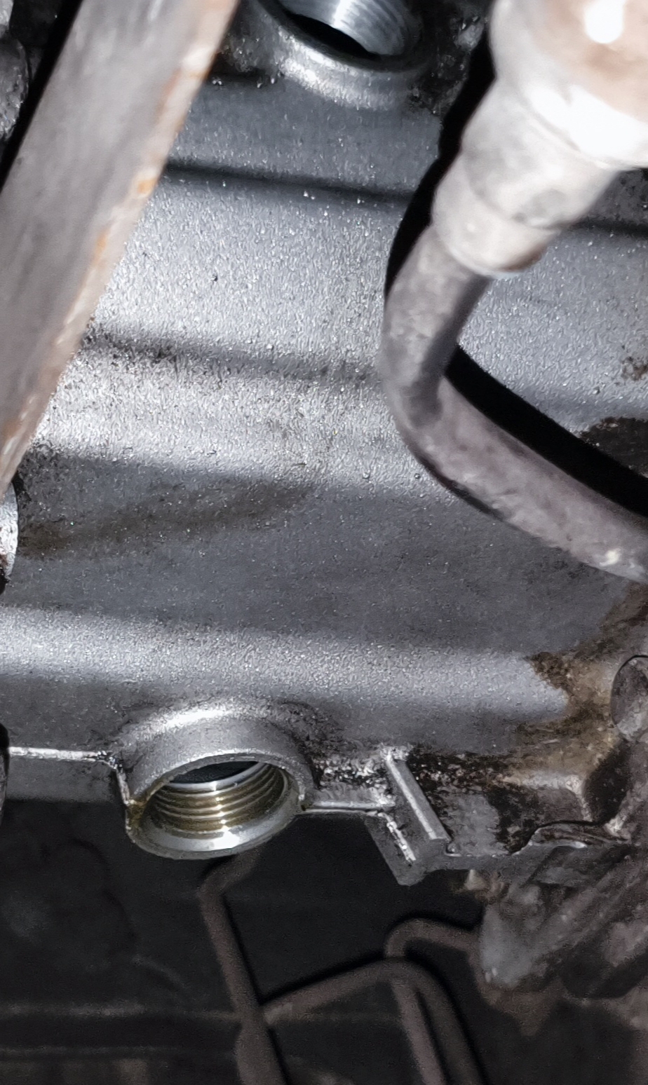

Buenas! Le estamos haciendo el embrague en casa a un 320d 150cv 6vel. Al desmontar, me encontré con algo que según tengo entendido es bastante típico: el flexible del escape está roto y pierde. Lo podemos confirmar por la cantidad ingente de carbonilla que hay por la zona jajaja.
Para arreglarlo supongo que me debería de hacer con un flexible de malla de unos 60mm de diámetro y del largo más parecido, ¿no?
Estuve preguntando y suelen cobrar entre 90-150€ en los talleres, por lo que teniéndolo ya desmontado me atrae la opción de comprar yo mismo el flexible y que me lo suelde un amigo soldador.
No sé qué se suele hacer en estos casos, soy bastante novato en el tema.
:bien:
Buen trabajo para hacer en casa, ya contaras si surge algún contratiempo y como lo solucionas.
Respecto al flexible nunca he cambiado uno pero con el recambio adecuado y tu amigo debería ir bien
Pd. La foto no se ve...
Yo también hice el embrague del mío hace poco, si te surje cualquier duda pregunta lo que necesites.
El tema del flexible lo ideal es soldarlo montado, o por lo menos puntearlo para que no se deforme y luego no encaje bien.
Yo lo que hice fue quitar ese tramo de escape y montar Downpipe que en teoría se pasa ITV igual
Tomo nota con lo del flexible. Gracias por el consejo!
Por otra parte, dejo unas fotos del desmontaje del embrague. Nos llevó dos tardes, es el primero que desmontamos y no sé si me meteré en otra así sin elevador .
Hoy mismo voy a comprar un kit de embrague Luk. Con lo que ando confundido es con si comprar el kit completo con bimasa o no. Al desmontar me parece que tiene bastante poca holgura radial. ¿Vosotros lo cambiaríais igualmente? El coche pasa los 360.000 km, así que ya contaba con cambiarlo, pero me han aconsejado seguir con este y ya dudo, tampoco quiero quemar dinero si no es necesario. Un vídeo donde se ve de mala manera la holgura:
Ya que estoy aprovecharé para pedir también el retén del cigüeñal. Veo que lo fabrica FEBI BILSTEIN a buen precio, ¿sería mejor pedir el original en la BMW?
También veo que hay gente que compra el pin de la caja de cambios fabricado en bronce, pero no lo encuentro a precio decente, así que pediré en la BMW el original.
Muchas gracias de antemano y buen día!
Respecto al flexible hace unos años lo pregunté para un colega que creo que le cobró unos 130€ aproximadamente, pero lo que si recuerdo es que se lo tenían que llevar a un soldador muy fino y que le ponía unas varillas de no sé qué forma, para que al soldar no se deformara y que después encajara, esa al parecer era la dificultad, no puedo dar más explicación.
Foto arreglada! Gracias por el consejo.
Yo si cambiaría el bimasa, luego notarás una suavidad de coche nuevo. Además, ya que haces lo correcto al aprovechar y cambiar el retén de cigueñal, si pones todo nuevo te olvidas de por vida.
Si ese ruido es de tocar sus dos partes, yo lo cambiaria.
Es mi opinion.
Hoy en dia, para lo que vale una downpipe, yo aprovecharía para montarla.
90€ me costó la del 330d el año pasado...
Tomo nota! Ya la tengo fichada en escapes Costa a 100€, al principio no lo veía pero cada día le voy perdiendo más el miedo a la ITV jajajaj
