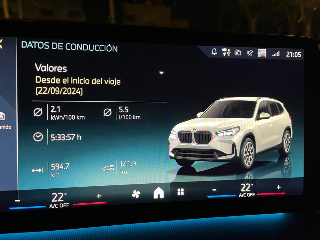

Los 47 litros de depósito me suelen dar para unos 630 kms, lo que representa un consumo de unos 7,5 l/100 yendo a velocidades legales. De momento estoy circulando o 100% eléctrico o si veo que no me va a alcanzar la electricidad para realizar el trayecto me pongo en combustion con cambio manual porque estoy en rodaje y quiero realizar el cambio, siempre que voy en combustion es en trayecto de autovia. Cuando llego a casa miro la app para ver el consumo de gasolina que ha hecho el coche,efectivamente viene a ser unos 7,5l. Yo creo que es la mejor manera para verlo.
Viendo los datos del compañero dice que en el vaije de 595 kms ha hecho 142 kms en electrico pero eso solo una carga del 100% de bateria, como es posible?

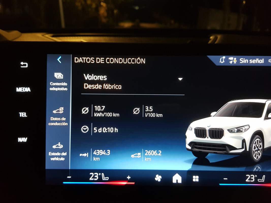

Me gustaría que enviaseis algunos ejemplos similares de pantallazos de valores desde fabrica para poder comparar, pq empiezo a pensar que, en contra de lo que creia, estoy conduciendo este coche como el cu.. o tiene un problema en el motor de combustión por el que consume exageradamente.
Viendo los datos del compañero dice que en el viaje de 595 kms ha hecho 142 kms en electrico pero eso solo una carga del 100% de bateria, como es posible?
Hola, pues depende del trayecto, efectivamente, pero en este caso Madrid-Galicia bajas de 700m de altitud a nivel del mar.... (cuando es sentido contrario siempre me consume un poquito más) y además pasas los dos puertos de entrada a Galicia y a partir de ahí, mi tierra tiene poco o nada de zonas llanas, subes y bajas continuamente. En las bajadas especialmente en modo efficient, regenera un montón, te lo va indicando la carga azul y puedes regenerar 6/7 km en la bajada del Padornelo y otros tantos en la Canda (en los dos puertos mas gordos). Por Castilla, pues poco regenerará por esas rectas, claro... solo en las pocas frenadas que tengas que hacer.
Otro compañero comentaba lo del consumo extra por "cargar batería". En nuestros coches no puedes forzarlo, lo hace él a su elección para mantener esos 2 Kw de carga que siempre tiene para la tracción trasera... pero mi anterior coche si tenia la opción de "cargar batería" en el menú, y el motor de combustión cargaba la batería mientras circulabas, hasta que tu quisieras pararlo o llenara la batería, y el consumo subía sobre 1 litro/100km.
También os asegura que la regeneración que consigue este coche, es muy buena, el X1 saca muchísimo más que mi anterior coche, hablando de los mismos trayectos, velocidades similares, etc, que creo es lo importante.

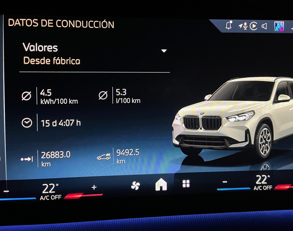

Juanete, te subo mis datos desde fabrica... los acabo de sacar.

Lo mismo q en la captura q pones desde fábrica donde parece a solo consumes 4.5Kwh/100Km… en eléctrico cuando eso es imposible…. Tambien es una media mezclando kilómetros eléctricos y de gasolina….
Mirando la captura has conducido 9492.5Km en eléctrico de un total de 26883Km, es decir aprox un 35%, por lo tanto en combustión un 65%.
Por lo tanto tu consumo real en combustión es 5.3*(1/0.65)=8.2L/100Km, y tu consumo en eléctrico de 4.5*(1/0.35)=12.85kwh/100km, q está muy bien.

Efectivamente, estoy con Caliuet. Independientemente de que los consumos de gasolina no se puedan asignar solo a los kms recorridos con ese motor exclusivamente, por aquello de la regeneración, parece claro que los datos de pantalla son las medias de cada motor calculadas con los kms totales recorridos (sea en combustión o en eléctrico)
En cuanto a tus datos desde fábrica (los de mahergon), mi cálculo dice lo mismo que Caliuet, que ha gastado 8,2l /100 que incluirian los dedicados a regenerar y que esta bastante mejor que el mio de 9,7. Si hay compañeros que envien más pantallas desde fábrica podemos seguir comparando y quizá sacando alguna conclusión, analizando cada situación en función de lo que se usa más Combustión/Electricidad

Os animo a enviar ese pantallazo de datos de conducción con valores desde fábrica para ver si hay algún patrón de consumo a largo plazo que sea parecido para muchos

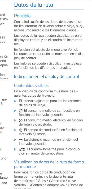

Abundando más en el significado de consumos /100 km de la pantalla, he buscado en el manual, y si interpretamos lo que quiere decir "intervalo ajustado" como "todos" los kms de ese intervalo, lo cual parece lo lógico, sea desde repostaje , recarga, fábrica , etc; , deberiamos considerar de nuevo que no son los kms asociados a cada energia (térmica/eléctrica) sino a todo el recorrido, y por tanto esos consumos son siempre más bajos de los que corresponden a cada energia cuando conducimos en híbrido (lo hacemos prácticamemte siempre en un trayecto en mayor o menor medida)
