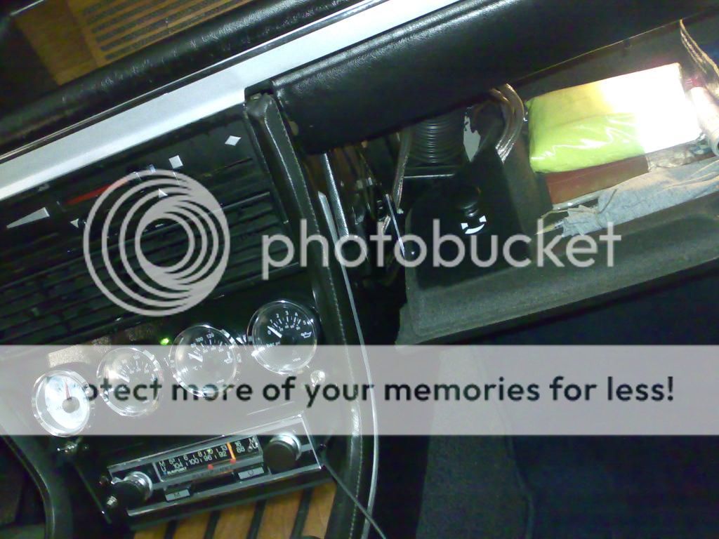

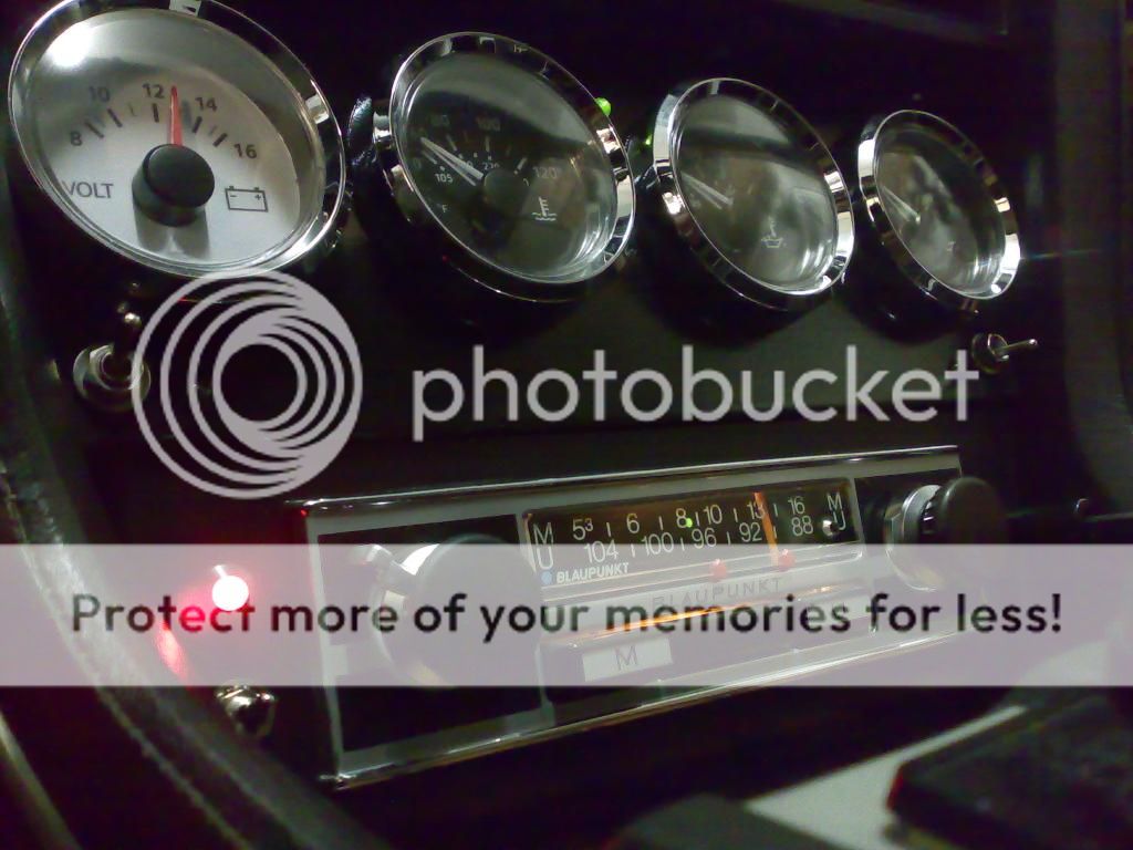

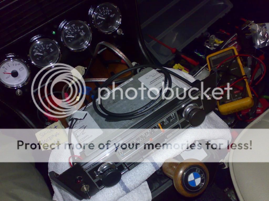

¿Qué es el interruptor y el led rojo?
pues veras
ese int da caña a la electrónica de la antena, el diodo rojo es para saber que esta conectado, si no le das potencia a la antena no es capaz de recibir, pero una vez conectada recibe hasta en el garaje, una pasada, la calidad de recepción es muy superior a la de un coche moderno aparcado al lado
para los no avisados, una radio normal tiene un switch integrado con el de volumen que proporciona señal a una salida trasera para la antena, pero esta radio es un poco mas sencilla y no lo tiene, por eso he tenido que ponerlo aparte
prefiero que no sea permanente porque asi si escucho el MP3 no lo activo
una nota al margen, es acojonante la calidad de sonido de esta cosita, si alguien os dice que las blaupunkt viejas eran malas, no creerlo :) no es verdad ...!!!!

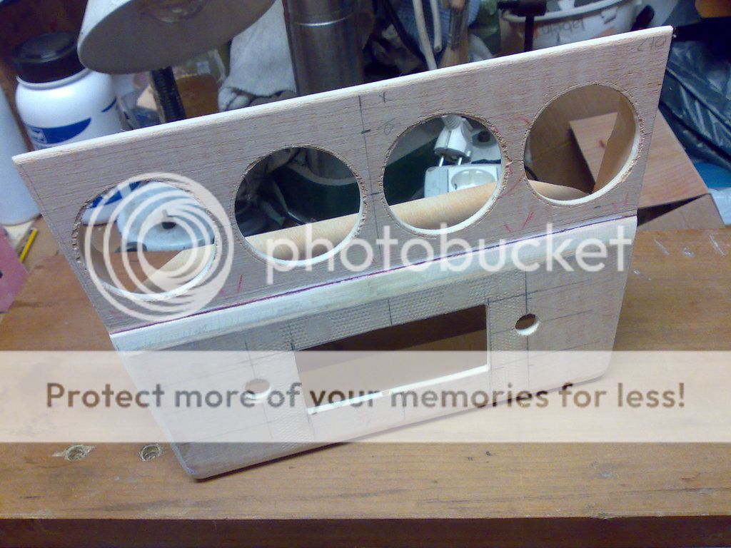

para paliar la sequia que nos esta cayendo a plomo, que mire usted que un dia entero sin un solo post, que ya es decir,... voy a animar el cotarro con esta petición cuasi por aclamación popular
reclamaba la parroquia una integral de fascia sobre radio y relojes, y es que se nos rompen las manos que no sabemos como gratificar a nuestros coetáneos, vayamos a verlo:
cogiendo la imagen de la versión de AC del vehiculo como ejemplo, esta horrorosa y falsa rejilla de salida del aire con su pie para ubicar la radio
concibamos una aproximación decente y resultona
y ejecutemos con presteza, sin premura ni denuedo
ahora os dejo que debo ir a cazar un leopardo para forrarlo en debida forma,...continuara

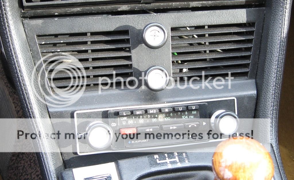

en efecto el e9 con o sin aire son diferentes animales
al menos en lo que a la consola central se refiere,
los paneles de dicha consola son radicalmente diferentes, no es solo que la consola AC este agujereada por un enorme hueco cubierto por una rejilla de plástico por las que entra el aire para el AC, sino que es en suma algo mas estrecha que la versión no AC, además los planos de contorno son distintos, para la misma longitud total el angulo de quiebro se retrasa mas en la versión con AC, porque la inclinación del frontal del AC lo requiere para dejar espacio al evaporador que va dentro
de ahí que tu veas la palanca mas adelantada. esto ultimo no es verdad, lo que sucede es que el punto de quiebro de los paneles de la consola viene mas atrás
esto provoca algo horrible, y es que desaparece la vista de la tabla de madera con topes de goma que sirve de portaobjetos que descansa debajo, dado que el frontal de aluminio con rejillas del AC va a morir contra la carcasa de la palanca de cambios
la presencia de un frontal de aluminio que dispone de rejillas falsas (porque no sale ni entra aire por ellas), que contienen los potencionetros de ventilador y switch del AC, y que en su parte inferior permite acomodar la radio es un rasgo distintivo de la versión AC, dado que tras ese frontal se encuentra el evaporador del AC, un trasto considerablemente feo
en suma, un parto muy mal parido, funcional, pero que desarmoniza por completo esa zona tan bella en la versión no AC especialmente en su sub-versión UK, véase y disfrutese:

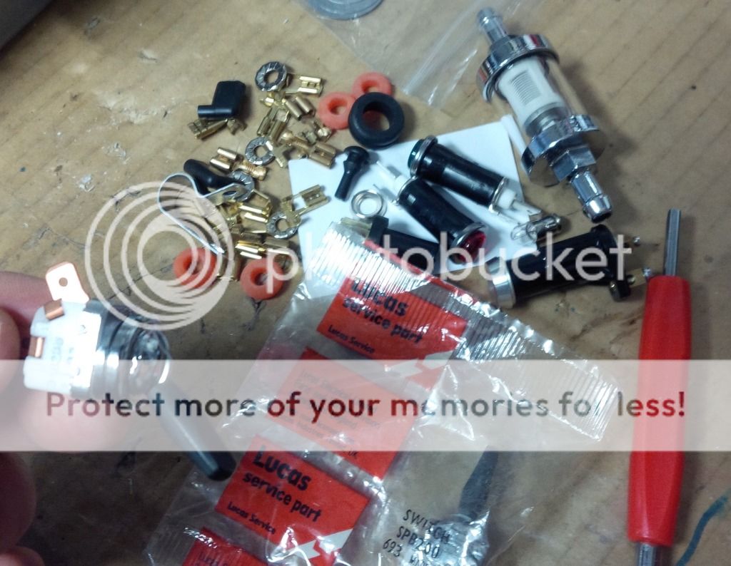

cacharreria
me he pasado por las germanias obligado por las necesidades y he aprovechado a aprovisionarme en un lugar que me gusta, tiene de casi todo, no es supercalidad, pero,... ojala hubiera un sitio asi por casa,...
lo mas divertido de todo lo tengo entre los dedos
pues bien, he estado intentando lograr colocar unos interruptores adecuados sobre mi consola, probe con los microinterruptores tal y como hice la primera vez, no los veia muy encajados ni en el tiempo ni en la estetica
pero esta vez he pensado en esos interruptores tan sexys que se ubican en el panel de los E-Types, lleva una media docena, y son de lucas, claro, el tema es donde encontrarlos
la verdad es que la foto anterior devela el secreto, pero decir que intente encontrar un sucedaneo, dado que suponia inencontrables o megacaros, asi que fui a mi tiendita a por los sucedaneos, que los tenia, pero estaba cerrada, y espere, y espere y no abrian, pues, bien, me fui a un taller de por alli que arregla jaguars viejunos desde hace treinta añitos, en principio, por preguntar,...
pues bien, me atiende el dueño, me pregunta que que quiero, que de donde soy, y llama a un empleado y lo pone en busca y captura, al cabo de un rato, viene con tres modelos distintos, le digo que este, y que quiero dos y que cuanto por ellos,....
pues me dice que un detalle de su parte y que gracias por la charla
bueno os dejo que tengo que empaquetar una botellita de reserva para alemania,...;-) que no es el precio, que es el detalle,...

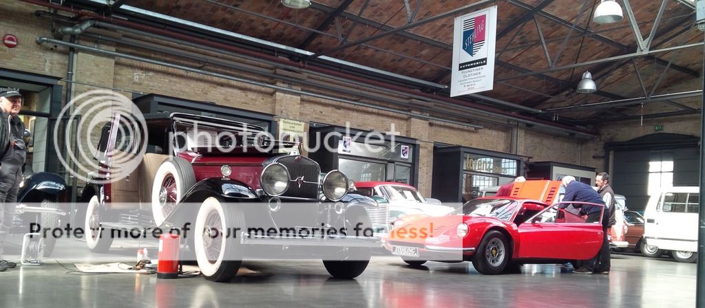

mientras esperaba, me entretuve con unos amigos que arreglaban coches por alli,
debian estar en venta, pero me parecio indecoroso hablar de dinero alli entre caballeros,...
fijarse en el detalle del extintor a pie de obra,...
