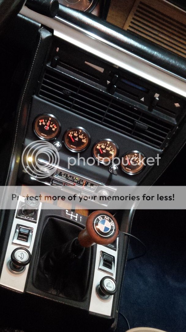

Al filo de dar el paso al digital.... Tengo unos dados de fieltro de los gordos de sobra, los quieres para colgar en el retrovisor?
Yo es que me quedo embobado en los semaforos con ese vaiven...
Que noooo, es broma, te a quedado mu bonico, curioso y pulido, y seguro que ademas se escucha de maravilla..

Muy bien Dequincey, la verdad que los relojes del mismo color queda mucho mejor y la radio integrada en el mismo "frontal" queda mejor que no cada uno con el suyo.

en apagado
encendido
a ver que sin ser original, se ha buscado homogeneizar texturas entre consola palanca y esta nueva pieza
todos los que opinaban que seria mejor esto que aluminio pintado tenian razon, gracias por vuestro consejo

dequi!!! una pregunta....me he leido todo el post otra vez y no encuentro como conectastes los altavozes!!! al final usastes el amplificador pequeño?o solo vas con un altavoz delantero y otro trasero?si vas con los 3 como c**o lo enchufastes al final?paral-lelo,serie,pinopuente!!!!!! es que yo tendre que hacerlo igual y no se si es mejor con un ampli que lo esconderia por alli....pero no se el tema de la entrada del sonido y salida del ampli,o con RCA, y despues como hacer lo de la impedancia(creo que mi grundig tambien es 4 ohmios)

anver, la cosa de la impidancia
si tu arradio es mono, es probable que soporte 4ohm, si tiens solo una salida, y quieres hacerte un "dequi" necesiatas por ejemplo cuatro altavocies
se sacan dos cables desde la toma de la rradio un positivo y otro negativo, supongamos dos lineas paralelas una arriba y otra abajo, se enganchan dos juegos de altavoces de la siguiente manera,
vas caminando por el positivo tipi tapa, linea horizontal superior, entonces te enchufas el positivo al positivo del primer altavoz del primer juego, el negativo de ese altavoz se enchufa al positivo del segundo altavoz y el negativo de este altavoz al negativo horizontal inferior que deciamos antes y ese es el primer juego,
el segundo juego va igual, del positivo horizontal superior al positivo del altavoz, negatio de altavoz a positivo del siguiente altavoz, negativo de este uñtimo altavoz al negativo horizonal que va a la radio
se necesitan cuatro altavoces si o si, preferentemente de cuatro ohmios si es posible
si fueses dequi podrias poner un regulador para modular entre los dos juegos
y yata

Entiendo que los altavoces los traseros en serie y el conjunto en paralelo con el delantero?
mo instalacion es como esto, pero dos sets como el 2+3, no se puede poner el 1 solo, no esta equilibrado

Valen eso lo entendi cuando lo lei! Pero todo esto sin amplificador! Entonces si pongo un ampli como los que tienes tan majos se puede hacer lo mismo pero con 3 altavoces????

Muy bien aconseguido la verdad!creo que con la
Tela,la madera de una pieza,el detalle del angulito y claro esta la radio y relojes no he visto ninguna disposicion mejor que esta en un e9! Enhorabuena dequi!

Me parece perfecto como lo has resuelto, el "escalón" por ejemplo. Si te tuviera que poner una pega (por tocar las narices más que nada), la textura del cuero... supongo que en directo me tendría que comer mis palabras (ya he cogido la sal y el pan) pero igual una piel más brillante y con más textura... por conjuntarla con la de la consola... pero ya digo... por tocar la narices más que nada...biggrin
