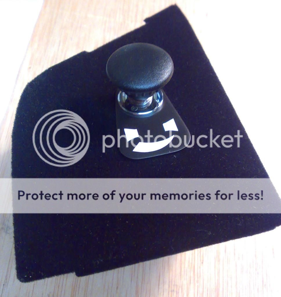

revestido, con una plaquita y pegatinas de vinilo hechas adhoc
encajado, falta cablear

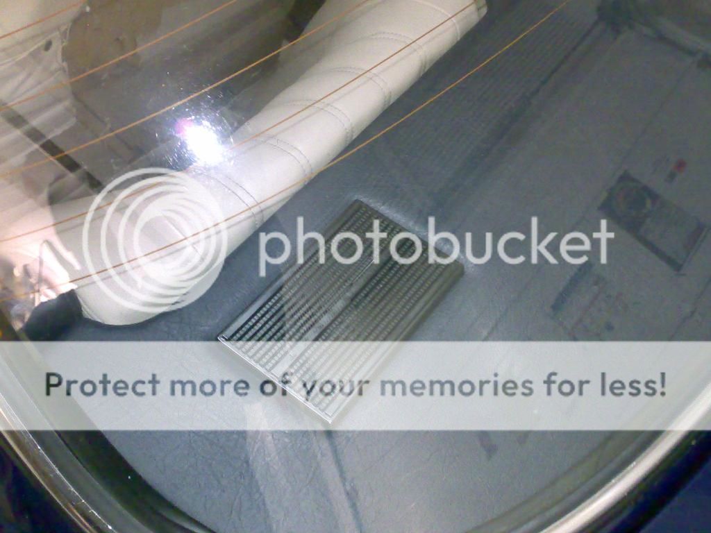

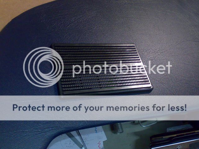

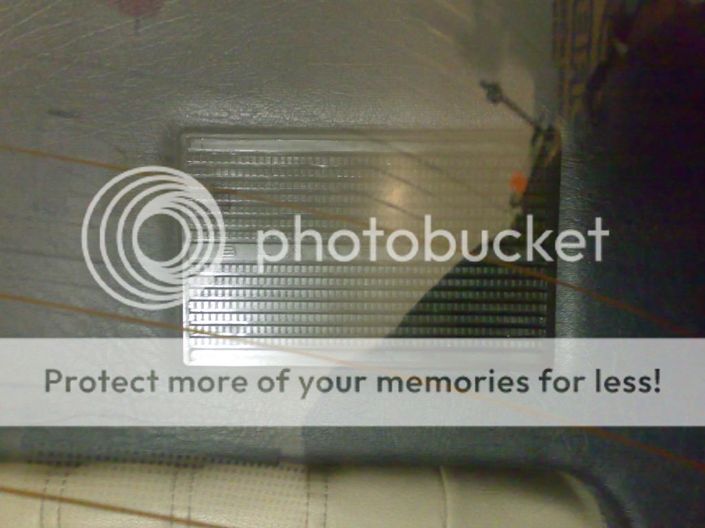

he cambiado de opinion sobre las rejillas, eran demasiado modernas, asi que he podido encontrar unas mas adecuadas, veo que la tipografia coincide con la de la caratula de la radio
la posicion es obligada por los agujeros previos que habia en la bandeja trasera, se la vie !

Ha quedado genial! Muy majas las nuevas rejillas,queda todo mas conjuntado si! Ahora que no sabras que hacer mas al coche ya te traere el mio y te distraes!!! ; )

Que no te sepa mal dequi, se que esto lleva mucho trabajo y dedicacion, y sabes que fuera coñas, siempre aprecio tu sapiencia y forma de hacer las cosas, y que nada haces sin pensarlo mas de dos veces... pero... no me gusta.
Igual viendolo in situ cambiaria radicalmente de pensamiento, pero asi a pie derecho.. no lo veo mas que un pegotin.
Sorry dear..:(, casi me siento mal al escribirlo..

Las nuevas rejillas, deliciosas..un acierto.
El botón de balance, teniendo en cuenta que va en la guantera, correcto. Lo que no me convence es la grafía en vinilo... No veo que defina mucho la función del botón...aunque igual es la grafía que se utiliza en estos casos...

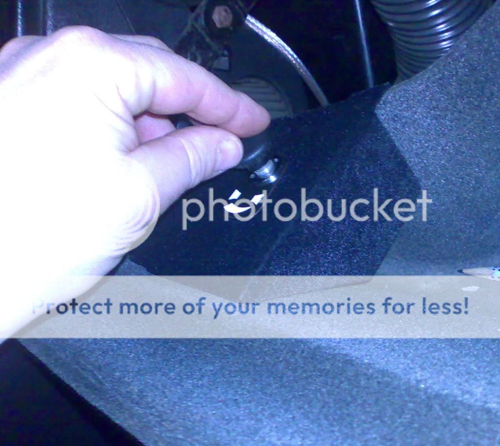

yo te agradezco que lo comentes, no estoy de acuerdo, pero agradezco mucho que viertas tu opinion
a mi me encanta, ademas es un ejercicio de estilo de una futilidad inmensa, imaginate, el balance se ajusta una vez y para siempre y no se toca mas !
podia haberlo dejado tirado tras la radio, pero ni de coña, pertenece a un tiempo en que si querias balance te tenias que comprar un aparatejo adicional, es un tributo a esa epoca, dicho sea de paso, por eso pongo una radio "mono", ah el mono, algo de lo que muchos, muchos, no han oido hablar en su moderna vida tan estereofonica ella,....que cosquilleo !
efectivamente se ha sopesado mucho no, muchisimo, no podia poner un nuevo pomo pegado a la radio, el salpicadero ni tocarlo,...muchos de estos aparatos de balance se vendian en una cajita de baquelita o plastico que se atornillaba bajo el salpicadero, eso si hubiera sido una pena
vean un ejemplo de balance en plan pegote aqui
me encanta en la guantera, y sabes lo mejor ? ni un tornillo ! ergo est totum reversibulum ;-)

que perruncon que eres, como te arrechuchan las rejillas, son taaaan,....
quiza no sepas que las he encontrado tb en la trasera de un pagoda de 1967, solo que aquellas eran aun mas grandotas, botitas, botitas, pero no eran mias, asi que,...
estas rejillas y las letras en mi radio atestiguan un cambio de diseño del logo de blaupunkt alla por mediados de los setenta, cuando pasaron a poner el punto azul y cambiar la tipografia

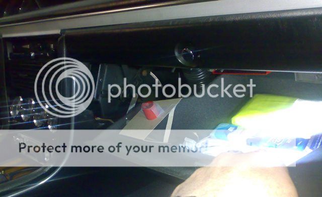

,si santi, si guantera, aquí se ve mejor

Doss cosas:
Primer- Como llega a cambiar en cuanto abres plano, hasta parece otra cosa el potenciometro del fader.. madre de dios..:facepalm:
Segun- Se nota que no te metiste en ese jardin, o ahora no emplearias tanto en el coche y mas en otras cosas que acaban produciendo ceguera..:hungry:

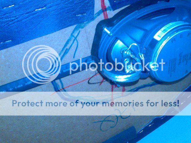

yo sigo, solo para los records

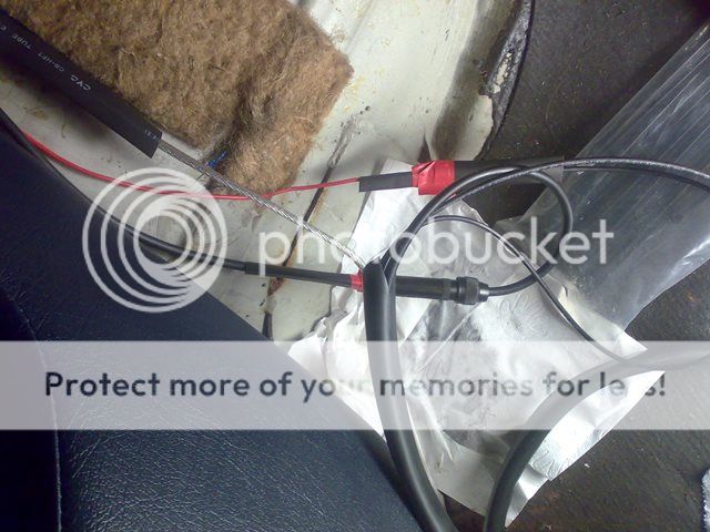

paso los cables de antena al interior y traigo todos los cables por el lateral aprovechando los pasos de la estructura de asientos, y cubro con la moqueta, lo meto todo en un macarron conveniente

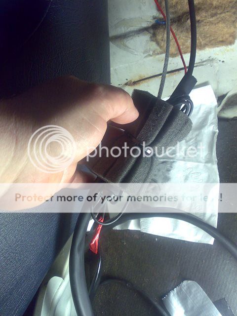

lo conecto y meto entre panel y apoyabrazos trasero, para evitar ruidos raros, lo empaqueto con espuma

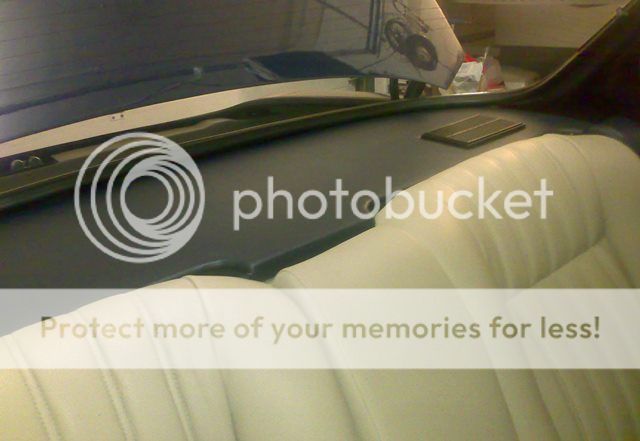

asi queda la trasera ya cerrada

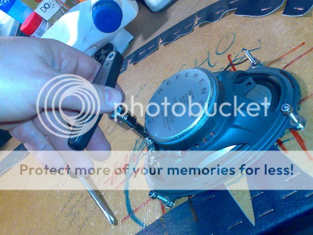

los dos traseros van en serie formando un conjunto que ira en paralelo con los delanteros, estos dos conjuntos se regulan con el balance que he puesto en la guantera
ahora me falta cablear delante, pero bueno ya me he quitado la trasera que se me hacia un rollo
