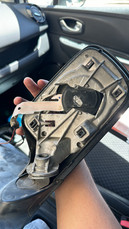

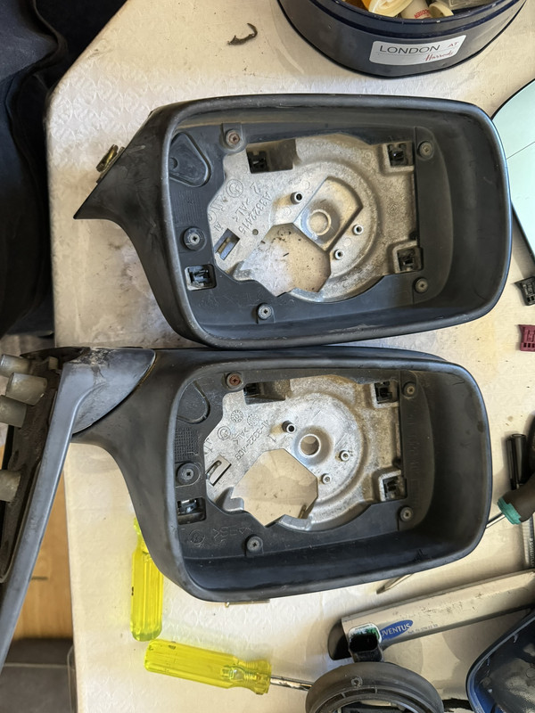

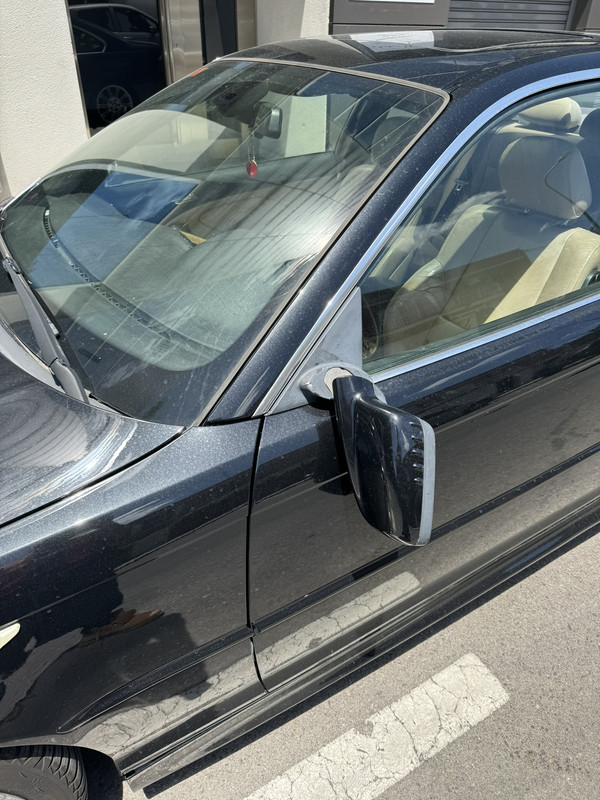

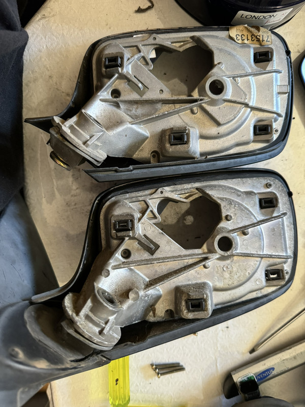

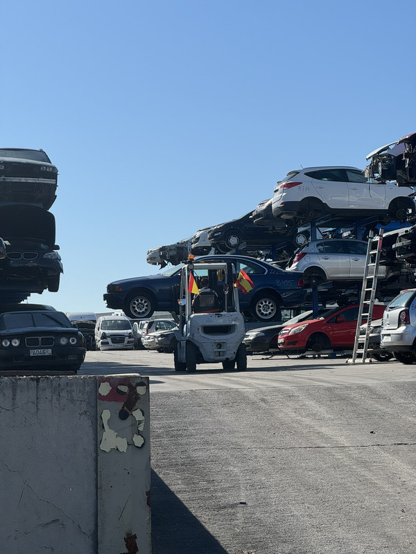

Pues nada, destrozado, mi teoría es que ha sido la emt. Era la primera vez que aparcaba ahí, pero por el concierto del tito Springsteen, la zona estaba hasta arriba. Cuando se juntan dos buses de la EMT en esa calle, pasan a fuego al parecer; al menos, cuando me subí al coche después del destrozo fui testigo a centímetros.
Como tenía prisa ya que salgo esta semana, miré en Wallapop, ni rastro de coupés. Llamé a todos los grandes desguaces, ni uno. Me dio por pasarme por San Martin de la Vega, y juste les había entrado un coupe al desguace.
El problema, era pre, pero pensé en desmontar todo lo de dentro y utilizar solo mecanismo, pues creía eran iguales. Grave fallo.
Al ser sábado, y las prisas de que ya marcho, procedí a profanar el chasis del pre con la radial pequeña de un amigo en su nave (disculpad la ida en la línea del rectángulo, que fue a ojo y se le fue, pero bueno encaja jajaja)
Toca adaptarse a las consecuencias, al menos ya está listo para salir esta semana.
