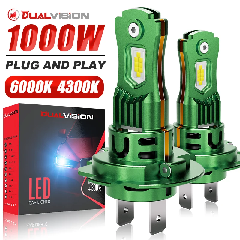

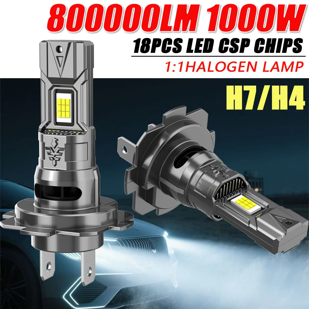

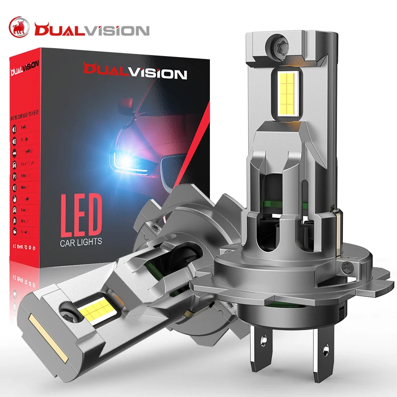

Buaa, desde la última vez que compré bombillas, han inundado em mercado, vaya locura. Pongo unas cuantas, que me han parecido calidad/precio de las mejores. Así podéis elegir.
He encontrado esto en AliExpress:
37,94€ | XSTORM H7 Kit de faros LED Mini bombilla 100W 25000LM 6000K CSP para faros de coche 12V blanco Auto faros antiniebla H7 Led Turbo automóvil
14,51€ | 800W Turbo H7 H11 bombillas LED para faros CANBUS luces 80000LM H4 9012 9005 HB3 9006 Mini lámpara 3580 CSP LED inalámbrico para coche con ventilador
35,09€ | Luces Led Canbus H7 H4, faro de coche de tamaño Mini 1:1 con ventilador, 800000LM, bombilla antiniebla Turbo inalámbrica superbrillante, lámpara de automóvil de 6000K
25,74€ | 2 uds H7 bombilla LED para faros Canbus sin Error inalámbrico 160W 28000LM Mini bombilla LED H7 faro de coche lámpara automática Plug & Play con ventilador
22,99€ | 1000W 1:1 H7 luz LED CANBUS H1 H4 H11 9005 9006 7535 CSP Chip Plug & Play Mini faro inalámbrico para coche con ventilador 6000K 4300K 12V

A mí me salen otros precios que los que salen ahí, tipo 13-14€
Yo probaría las primeras o las últimas, ya que son las que más leds llevan y alumbraran mejor. Yo llevo para largas las segundas y para las de cruce, unas con el canbus separado porqué son de 12.000 K y en éstos modelos no había ese color moradito que me gusta
