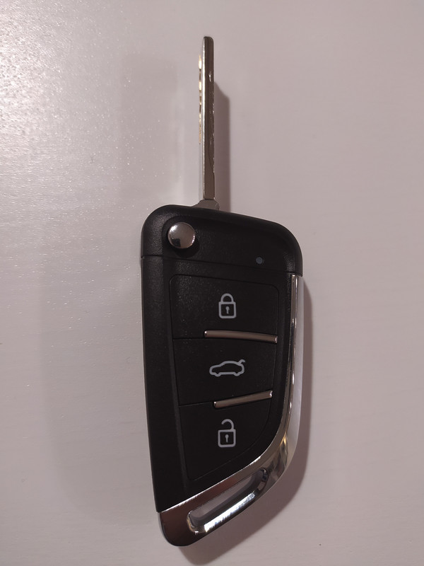

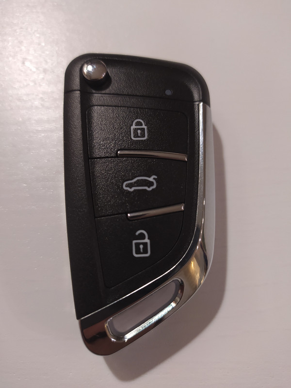

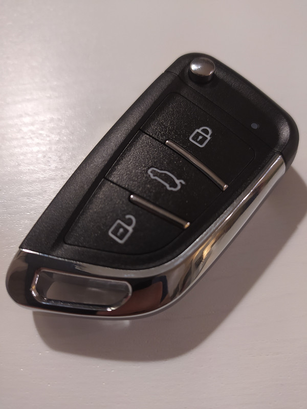

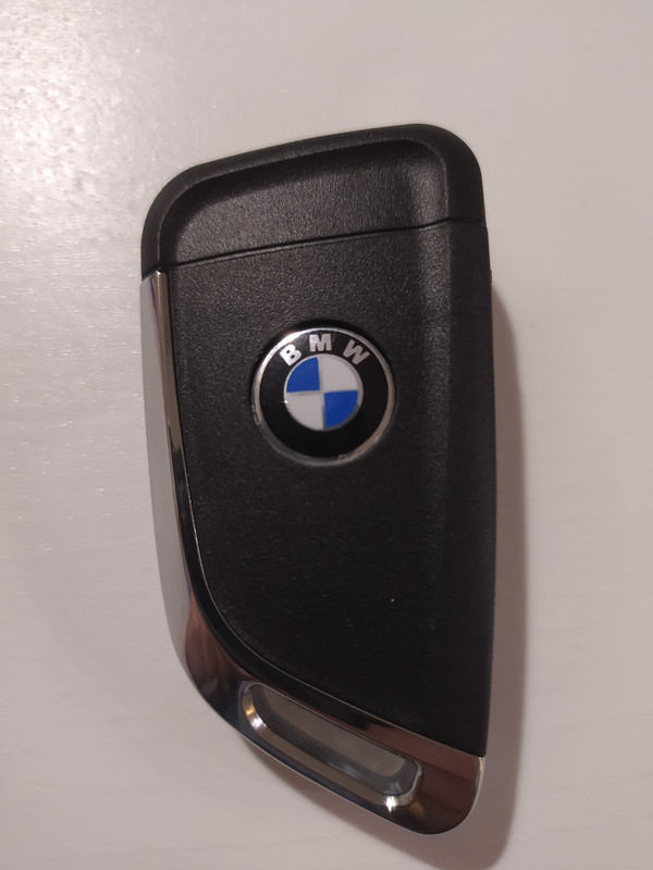

Llave plegable chinesca.
Mañana la pongo operativa.
E46-318i-Touring
E46 318i N46
21 Ene 2020
342
221
Ya esta funcionando.
Hay que ponerle una pila cr2032 que no trae.
Tallado por el chino a partir de foto, ok.
Como dispongo del programador ak90, yo he grabado el transponder y ya me arranca el coche. Con la combinacion de pulsacion de teclas para volver a emparejar todas las llaves que tenga, me abre y cierra el coche a distancia correctamente.
Todo ok.
Por cierto la llave pesa (74gr). No da sensacion de plastiquera.
