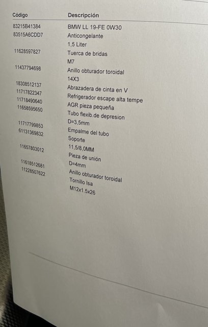

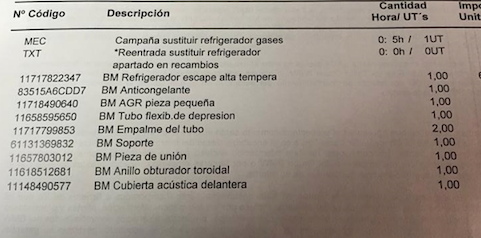

Buenas noches, pues al final me lo han entregado esta tarde, me estuvieron enseñando fotos del enfriador y a parte estuve revisando y han puesto el de la marca Borgwarner, pero lo curioso que es (made in spain), espero que la calidad sea mejor que (made in corea), jaja
El coche por ahora no le he notado nada raro, y lo única pega que le he visto al revisarlo, me han rellenado demasiado el vaso de expansión como también de haber desmontado los manguitos, ha caído refrigerante al cubrecarter, pero bueno ya le daré con la manguera a presión para limpiarlo, y sobre el refrigerante se lo vaciaré un poco porque esta casi arriba de nivel y va pillar mucha presión y lo tirará, supongo que le echarían de más por si baja el nivel.
Sobre el coche de sustitución, quizás sea por el service inclusive que habéis comentado, que no lo tengo contratado, la verdad que no sale mal de precio, aunque a mi me gusta realizar los mantenimientos y echar el aceite sintético de lo mejorcito que hay en el mercado, aunque con el shell de la casa vaya sobrado pero bueno, como peca de cadena de distribución, que lleve buen aceite y cada 15 mil km.
Os dejo por aquí los materiales que me han cambiado:
Un saludo, y espero que os sirva mis comentarios.

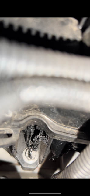

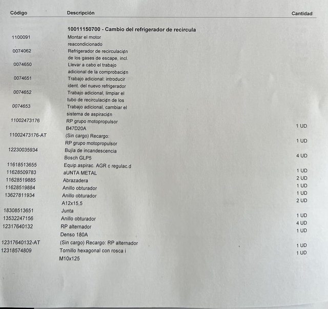

Buenas, soy Sergio y tengo un BMW Serie 1 118d del 2018.
El pasado día 21 de Enero desafortunadamente me salto el error de propulsión mientras regresaba a casa y el coche no aceleraba (108.000 km tiene el coche). En cuanto me pare en el arcén y vi que salía humo del capo... me temí lo peor, pero cuando abrí, vi que solo salía humo, pero que no había llama por suerte.
Después de un buen rato de improperios contra todo el mundo me di cuenta que se me había deshecho la admisión.
Destacar que en Abril del 2023, pasé la campaña del enfriador de gases y me dijeron que estaba todo OK, simplemente rellenaron el refrigerante y me dijeron que no había problema.
Tras llevarlo a la BMW me dijeron que lo miraban, pero que por lo que les comentaba todo apuntaba al enfriador de gases y que afortunadamente, en Diciembre del 2023 había salido una nueva actualización de la campaña en que se incluía el cambio de la admisión (Yo desconocía esto completamente, pero ellos me dijeron eso) por lo que me podría entrar por la campaña.
El viernes, dado que no he vuelto a recibir noticias, llamo a la BMW para ver como va el tema y me dicen que tienen malas noticias, que uno de los cilindros no entra dentro de los parámetros de compresión establecidos y que han solicitado a BMW Ibérica el cambio de motor dado que se ha dañado desencadenado por el enfriador de gases.
Una semana más tarde, mas o menos, me llaman y me confirman que BMW Ibérica les ha dicho que si, por lo que lo han solicitado y en cuanto les llegue se ponen con ellos.
Finalmente ayer mismo me han entregado el coche y aparentemente todo esta bien, o no he podido ver/sentir nada extraño.
La verdad es que no esperaba que accedieran a cambiar el motor y pensaba que me iba a dar más problemas BMW, pero finalmente no ha sido así.
He intentado mirar de manera rápida que enfriador se le ha puesto y todo parece indicar que es el borgwarner, pero como no he quitado la moqueta/panel que lleva por delante aun no lo he podido ver claro. También con el cambio de motor, me han cambiado el alternador (Le cayó algo de plástico derretido encima) y los calentadores (O eso me parece) el resto de piezas son juntas, tuercas y tornillos como quien dice (O eso me ha parecido ver). Lo que no me queda claro es que es 11718490640 - AGR pieza pequeña, ¿alguien sabe que es?
Espero que os sirva de ayuda para alguien.
Un saludo

olé! qué suerte de que no ardiera.
estás seguro que en la primera visita se hizo cambio de enfriador? tienes la orden de trabajo con ese cambio?
es cierto que en algunos casos se sustituya por el mismo enfriador, pendiente de volver a sustituirlo por el definitivo.

No, en la primera cita no se sustituyo nada, simplemente lo comprobaron y dijeron que todo estaba bien, no se cambio nada
Ahí tienes una factura que puede rondar los 6000€ tranquilamente, en esta ocasión un 10 para la BMW que te lo ha gestionado, deja por aquí el nombre del taller que también hay que nombrar a los que hacen las cosas bien.
Esto se ha realizado en el concesionario BMW de Zamora.
No lo comente en el mensaje anterior, pero ya que desmontaban, le pedí que me cambiasen los tacos de motor, que aunque no de parecían estar mal, ya de desmontado todo daba igual (Pagándolos yo evidentemente)
