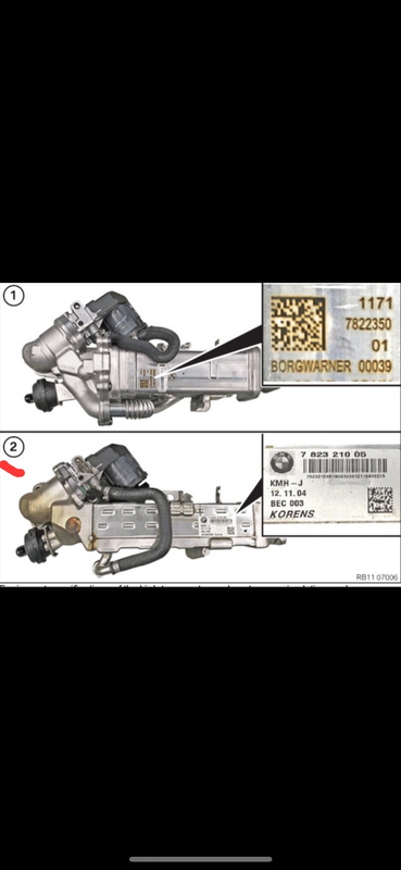

Puede ser de las tuberias de circulación del refrigerante.
igual puedes limpiarlo un poco, ahora que está muy salpicado, y intentar ver por dónde pierde. con suerte es una junta. los nuevos enfriadores llevan la etiqueta del número de serie, etc... serigrafiada. no es un pegatina. por si puedes verlo en el lateral
A ver si el finde tengo tiempo y le echo un ojo, aunque lo dudo, es F30 320d de 2012.
Y ya me contestaron, no tiene campaña activa para esa pieza y seguramente sea la misma pieza que le han quitado a los que están en campaña.
De 2.012 no hay ninguno, no? Alguno de los siguientes?
esto es lo que me pasaron en su día
la nueva es la de arriba que lleva los datos serigrafiados
