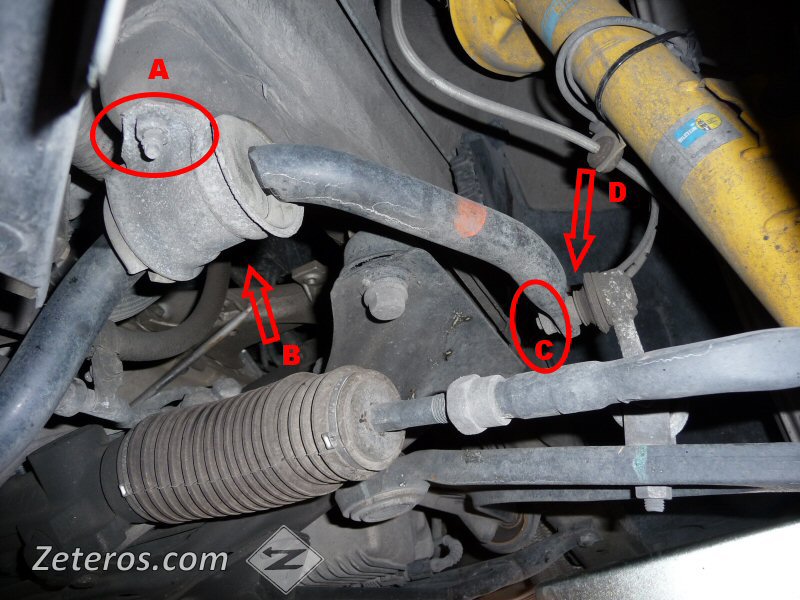

Al fin he encontrado una foto donde se ve la diferencia entre un z3 normal y un M
En la primera foto es un z3m como veis la estabilizadora lleva un endlink largo y en vez de ir hacia abajo y conectar al brazo de la suspension va conectado al amortiguador, en esta foto no esta enganchado al amortiguador pero se ve su posicion.
Y aqui el coche de sunner un coupe 3.0 igual a todos los z3 no m, donde la estabilizadora va con un endlink pequeño y hacia abajo que engancha la estabilizadora al brazo de suspension.
Por lo que he leido en bimmer se pueden montar las estabilizadoras del m en un no m usando el end link de un no m...
Y si un buen dia me pillo amotiguadores m con comprar el endlink adecuado ya podia sujetar las estabilizadoras donde el m, que al parecer por lo que he leido trabajan mejor asi...
Espero os sirva la info y no solo me interese a mi...

Y una apreciación puntoloco, me parece todo muy interesante.
Pero si vas a montarte todo eso, no te sería mejor también poner los brazos delanteros de suspensión del M? Lo digo porque así llevarías toda la geometría del M.
Un gran aporte el tuyo puntoloco.

No se cual es la diferencia entre los mios y los del m, pero si se que tengo unos brazos con menos de un mes nuevos reforzados meyle... Vamos que poco a poco y los brazos lo ultimo!! Antes hay una lista muyyyy larga!!
Lo malo es si bimmer miente (vamos que la info no es correcta de ese foro) y pillo unas estabilizadoras h&r del z3m y no me valen que hago con ellas?? Me da miedito!! Los muelles me da más miedo ya que si lo hago en mi garaje corro un riesgo del 95% de no poder sacar el coche del garaje... Y hacerlo fuera supondria no poder meterlo a hacerle otras cosas como lavarlo y demas... Lo bueno que si lo hago dentro si o si tengo que hacer algo en mi rampa para poder sacarlo y ya que fuese algo de por vida. Por eso quiero los muelles del z3m porque son los que menos bajan.

las estabilizadoras las tenia montadas en el roadster y es el unico cambio que haría con los ojos cerrados costara lo que costara. Con eso te lo digo todo. Mi z3 3.0 pasó a ser equivalente por chasis al z4 de mi madre (con barra de torretas, estabizadoras, y caida delantera un poco negativa), y lo sé porque los comparé antes y despues y tuve el lujo de hacer todo tipo de pruebas :rambo::rambo:
Lo que hacen es limitar el balanceo, y pasas por curva mucho mas rapido y parece que llevas otro coche

La estabilizadora es un cambio enorme. Te da mucha mayor precisión a la hora de entrar en una curva. Es otro coche.

Xtl acuerdate de que entonces probaste mi coupe 3.0 vs tu roadster 3.0 y ya notaste mucha diferencia... ¿realmente unas estabilizadoras las notarías tanto en un coupe?

Recuerdo cuando las monté en Salamanca, hace tela de años...volvía por la Nacional aquella de 2 sentidos 2 carriles y en la primera curva "cerrada" a izquierdas a ritmo alto, me metí sin querer en el carril contrario por estar acostumbrado a un apoyo más lento y profundo biggrin

seguro que si, porque la rigidez de torsion de la carroceria nada tiene que ver con el balanceo en curva.
De todos modos, te lo diré de primera mano este sabado, que las monto en el mío. Ya las tengo en casa.
