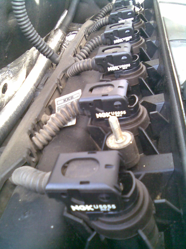

Las compré hace más de un año en Endado, pagué por las 6 bobinas 22,50€ en total.
Tenía pinta de ser un error de la web y lo aproveché, ahora están a 30,20€ cada una (NGK U5055).
menuda triunfada :neng:

y en un futuro me gustaria 2 bujes nuevos, y frenada de 30d, al E46. el e91 le van dando por culo que se quede aparcado una temporada jeje, me apetece mucho usar el E46 ultimamente
Muy buen precio, los reacondicionados suelen pasar de 200€.
