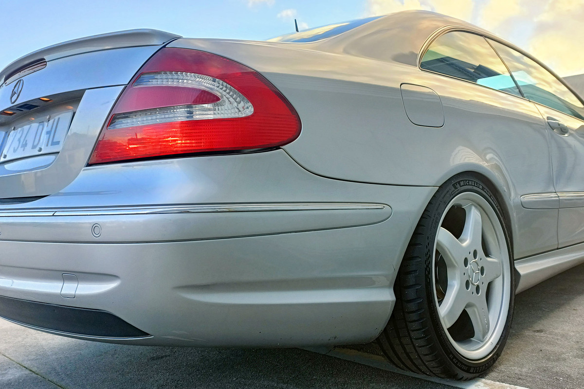

Pues parece que ya tengo llantas :popcorn:
Las he pillado en eBay. Son de 17”, con doble medida. Las mismas medidas que tuve en mi antiguo E46: 225 delante y 245 detrás.
109.322
95.999
:aplause: Guapísimas las llantas, le van a quedar como un guante, esas mismas medidas llevo en el Z3.
Ver el archivos adjunto 178681
Me gusta que te hayas decantado por ellas, aunque te parezcan algo agresivas. Son preciosas, y le quedan como un guante.
¿Son originales? Porque el mío las llevaba pero eran de 18, con 225 y 255.
Así:
Pues entiendo que sí son originales, o por lo menos, así las anuncian, salvo que me hayan tangado. Desde luego, el precio es de llantas originales. En el anuncio salen las referencias: 1704012802 + 1704013002
No creo que te hayan timado. Quizá las hiciesen en dos dimensiones, o a lo mejor es que son del CLK previo, que sí me suena que las llevaba en 17.
