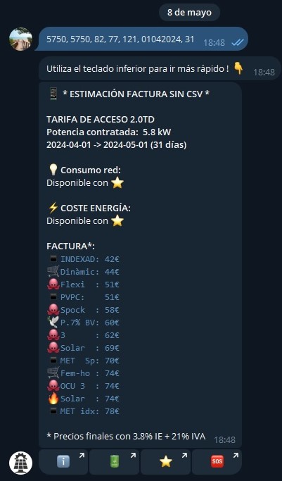

@nachogemma , me he cogido la calculadora y poquito a poquito he transcrito los datos de la última factura, sin tener en cuenta los datos de kw/h por franja porque no hay manera de saberlos, y sin tener en cuenta lo del 50% de retorno de las horas de consumo solar, hubiese pagado unos 18 euros menos (metiendo los 4 euros incluso de gestión) en esos 277 kw.
¿Cómo funciona este tema en el mercado de la energía? Lo venden como energía eléctrica verde, pero realmente ¿de dónde viene la energía que consumimos y por la que pagamos esos 4 euros de gestión? ¿Sabrías explicármelo para nivel murciano? ¿Es de los excedentes de sus clientes de solar? ¿Es de su producción solar propia? ¿Es una gestión de captación y marketing genial y ya?

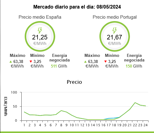

El precio de solar family hubiera estado entre el precio de indexada (42€) y el precio de la Flexi (51€)
Lo desconozco... pero si se que sobra energía a paladas en horas de sol... y ellos siguen pagando los excedentes a 0.08€/kWh... esos 4€ pueden ser para compensar el precio que ellos pagan por los excendentes... lo desconozco... pero ya solo con el precio menor que cobran de la potencia... 5.75 kW en tu caso... ya te sale mas barato que esos 4€ y luego a mayores te descuentan el 50% de lo consumido de 10h a 16h
El precio que vas a pagar por la luz hoy es este:

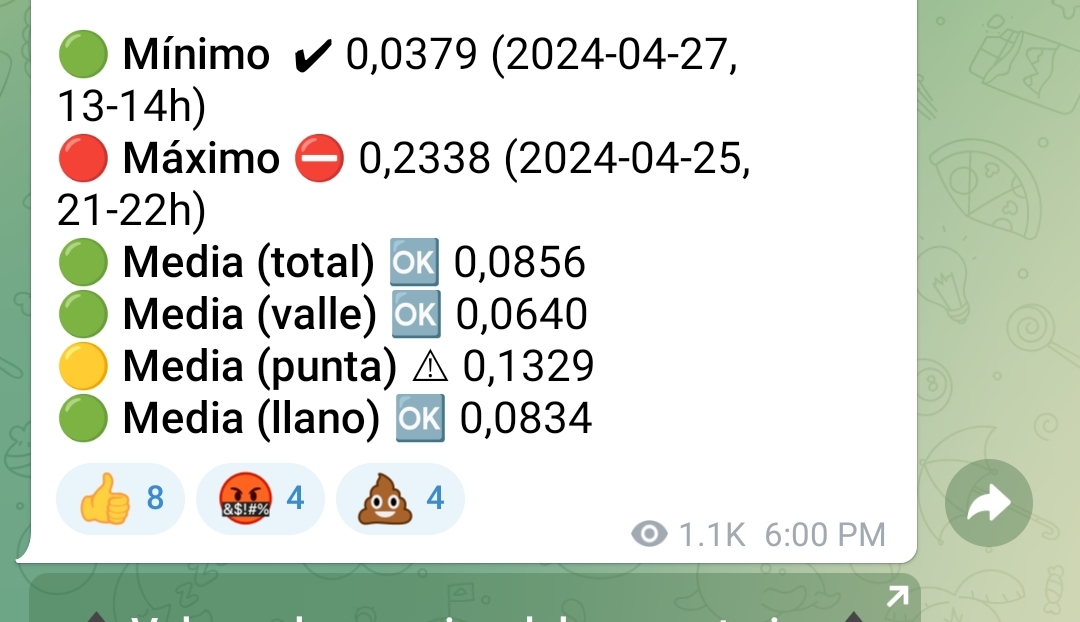

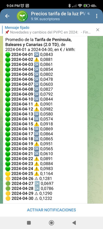

Pagar la luz en tarifa plana a 0,13€/kWh es una locura
Resumen precio medio mes de abril PVPC... indexada es un poco mas barato

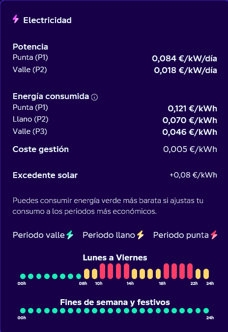

En lo que no había caído es en que la tarifa esa de la familia octopus los fines de semana, a parte de ponerte precio barato, acumulas el 50% también en cheque bebé para el mes siguiente de lo que gaste de 10 a 16.
Al final cargo gratis el coche los fines de semana. :descojon:

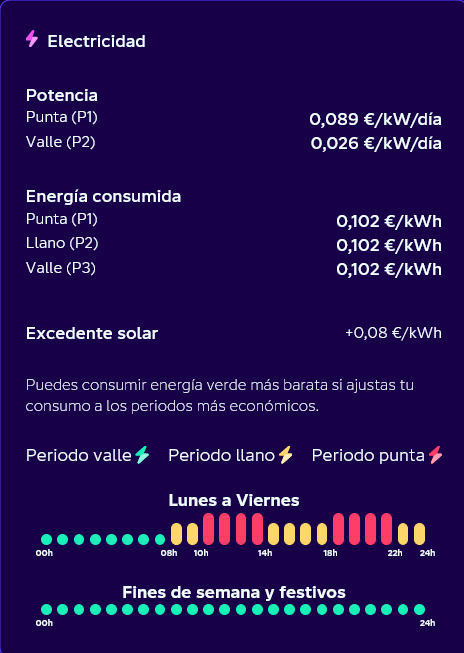

Hay mejores opciones que esos 0,13€/kWh... pagar a 0,102€/kWh y que te paguen a 0,08€/kWh... aunque con placas una tarifa a 3 periodos es mucho mejor... indexada mucho mejor aun... casi todo el mundo que conozco que tiene placas tiene tarifa indexada

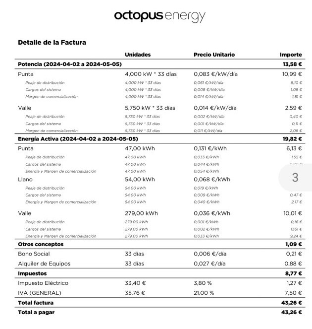

@ObiWan y @Alphug aquí os dejo una factura de Flexi... para que os hagáis a la idea
02-04-2024 a 05-05-2024 380 kWh

Precio similar a lo que hubieras conseguido con Octopus Relax
Ya ha llegado el detalle, por si te aclara algo: como ves la permanencia es infinita :descojon:, y de momento ya veo que he pasado del 80% de consumo en valle a solo un 50.
En esta factura el consumo
ha salido a 0.094609 €/kWh

Endesa te pone que todo el consumo es en PUNTA, pero no es asi.
En la parte de la derecha... donde dice información de consumo... ahí tendría que venir cuanto ha sido en los 3 periodos
Si, no ha salido en la captura: 50% en valle, ya digo.
