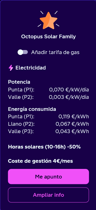

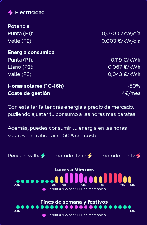

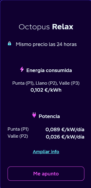

Ejercicio comparando 2 tarifas... antigua tarifa Octopus Solar vs nueva tarifa Octopus Relax...
Puede parecer que tener 0,115€/kWh 24 horas es mejor que 0,182€/kWh en punta o 0,134€/kWh en llano.
NADIE se fija en el precio de la potencia...
Antigua Octopus Solar = P1 0,074 + P2 0,008 = P1+P2 0,082€/kW/dia = P1 + P2 29,93€/kW/año
Nueva Octopus Relax = P1 0,089 + P2 0,026 = P1+P2 0,116/kW/dia = P1+P2 42,34€/kW/año
Esto significa que Octopus Relax es 12,41€/kW/año o 1,034€/kW/mes mas cara que antigua Octopus Solar
Si tienes 3,3 kW... 4,6 kW o 5,5 kW contratados... significa que es 3,41€... 4,75€ o 5,69€ mas cara CADA MES
De ahí la importancia de mirar el precio de la potencia.
vs
¿Cuando compensa tener una tarifa precio fijo?
Cuando mas del 50% del consumo sea en periodo PUNTA... de lunes a viernes de 10h a 14h y de 18h a 22h...

¿Donde ves que esté a 0,09€/kWh en valle?
Screenshot-2024-05-04-at-10-53-00-untitled-billing-statement-elect-A-5-AA7-CABF-792542-pdf.png
Con los consumos de esta factura... en Octopus Relax hubieran sido estos... solamente un 57% mas caro...
Octopus Energy (Relax): Mes 1
P1:74,8|P2:132,8|P3:231,9 [kWh]
FACTURA sin Autoconsumo
Potencia facturada 15,76 (1)
Energía consumida 50,54
Ajuste del Gas (RDL 10/2022) 0,00
Aportación Bono Social 0,18
Alquiler equipos medida 0,77
Impuesto sobre electricidad 2,53
Base Imponible 69,79
IVA 14,65
Total 84,44
Total importe Factura 84,44
Notas:
(1) Margen por potencia > BOE 6,26
Margen total conocido 6,26
Yo no tenía esos precios, tenía estos. Cómo has conseguido esos precios? Yo no tengo generación solar ni pijos en vinagre. Ahora 0,115 tarifa plana.

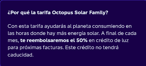

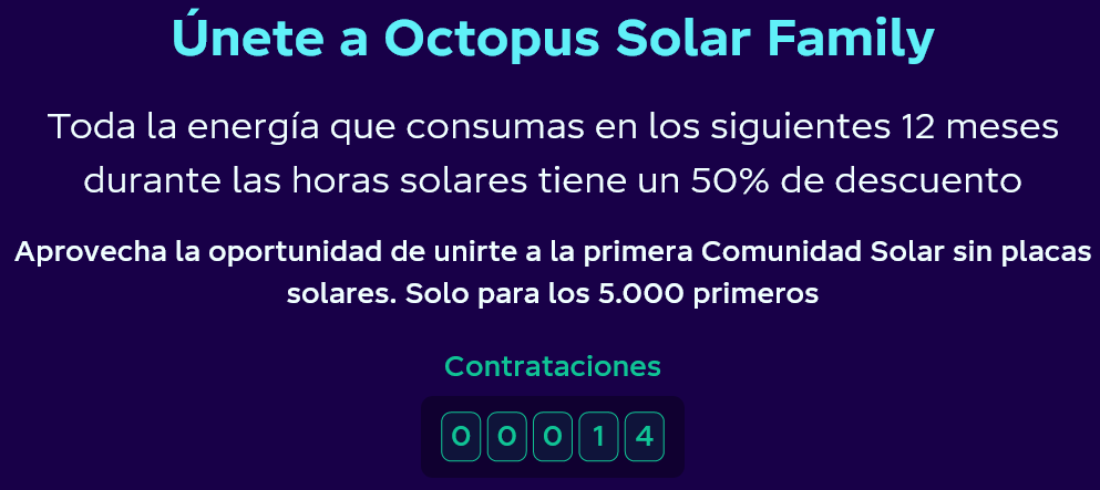

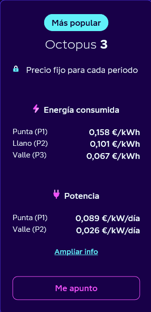

Tampoco tengo placas... pero lo comenté aquí las tarifas de Octopus que había
Screenshot-2024-05-04-at-15-50-06-Informaci-n-Tu-nueva-tarifa-de-Octopus-nachogemma-gmail-com-Gm.png
Estas eran las tarifas de Octopus en marzo... como se ve... parece que Octopus 3 es mejor que Octopus Solar mirando el precio de la energía... pero no lo es
Y la Octopus Flexi... que sigo pensando que era la mejor para los que tienen placas o para los que tienen muchos consumo

En Octopus siempre lo hacen así... modifican la tarifa desde el primer día de facturación.
Ayer estime tus consumos... añadiendo 300 kWh por consumo de VE y AA a valle... llano y punta... y alternando 100 kWh a cada franja (200-100-0... 100-200-0... 100-0-200 y similares)
Y Octopus relax te saldrá un 10% mas cara que la nueva Octopus 3 periodo que mejora unos céntimos tu antigua Octopus 3... rondando los 110€ para un consumo de 600 kWh mensuales.
Aunque no lo creas... te será muy dificil concentrar todo tu consumo en Punta y Llano... más del 50% se te va a ir al periodo Valle sin que te des cuenta... porque el coche eléctrico lo vas a cargar en periodo nocturno si o si... no porque sea mas barato sino porque si "vienen a ayudarme a casa entre semana en horarios "cristianos": cocina, plancha, fuckmachines, lavar, aspirar" el conjunto de potencia que tienes a esas horas no te va a permitir cargar el VE a 16A (3.7 kW) ni a 10A (2.3 kW) salvo en fin de semana (periodo valle) y máxime cuando el AA va a ser mas prioritario que el VE entre las 8h-22h
Hasta ahora tus coste eléctrico ha sido este (con la nueva Octopus 3)
Octopus Energy (Octopus 3): Mes 1
P1:84,0|P2:86,0|P3:143,0 [kWh]
Potencia facturada 19,18 (1)
Energía consumida 35,92
Impuesto sobre electricidad 2,10
Base Imponible 58,15
IVA 12,21
Total 70,36
Total importe Factura 70,36
Notas:
(1) Margen por potencia > BOE 7,13
Margen total conocido 7,13
IVA 12,21
Total 70,36
Notas:

Hoy ha salido esta oferta de nueva tarifa de Octopus... Octopus Solar family... OJO ES UNA TARIFA INDEXADA... solo para los 5.000 primeros.
La potencia pasaría de 0.088 que hay actualmente en Octopus a 0.07... con lo que prácticamente se compensan los 4 euros de sobra... y la valle te la regalan prácticamente.
No creo que haya mejor tarifa por precio de potencia a dia de hoy (P1 25,55€/kW/año y 1,095€/kW/año)
Screenshot-2024-05-07-at-12-40-58-Tarifa-Octopus-Solar-Family-Horas-solares-a-mitad-de-precio-Octo.png
Screenshot-2024-05-07-at-12-40-33-Tarifa-Octopus-Solar-Family-Horas-solares-a-mitad-de-precio-Octo.png
Screenshot-2024-05-07-at-12-41-03-Tarifa-Octopus-Solar-Family-Horas-solares-a-mitad-de-precio-Octo.png
Condiciones para suscribirse a la tarifa de electricidad "Octopus Solar Family"
A la tarifa "Octopus Solar Family" se le aplicarán todas las condiciones generales de Octopus Energy (visibles en octopusenergy.es)
Además, se aplicarán las siguientes condiciones particulares:
PRIMERA. Empresa responsable: Octopus Energy España, S.L.U., (en adelante, Octopus), con domicilio social en la Calle Pintor Sorolla, 5-2 46002 Valencia y CIF nº B40563082
SEGUNDA. Fecha y requisitos de suscripción.
La participación en la tarifa será para los primeros 5.000 puntos de suministro de electricidad que se apunten dejando sus datos en nuestros formularios web o redes sociales.
La fecha límite para firmar el contrato de instalación y beneficiarse de la oferta será el día 8 de junio de 2024
TERCERA. Descripción de la tarifa.
Se trata de una tarifa de electricidad a precio indexado a mercado eléctrico, con un coste de gestión mensual de 4€ al mes.
Una vez al mes (el día 30 de cada mes, o el 28 en su defecto) se revisará el consumo realizado de 10 de la mañana a 4 de la tarde y se incluirá un crédito promocional equivalente en € al 50% del consumo en esas horas.
Este crédito promocional se descontará de facturas hasta agotarse futuras sin caducidad
CUARTA. - Promociones compatibles.
Ninguna promoción es compatible con esta tarifa.
Para el programa "OctoAmigos" tampoco se puede acceder a esta tarifa.
QUINTA. - Productos comprendidos en la oferta
Cualquier suministro de electricidad con tarifa ATR 2.0 T.D dentro del territorio español, excluyendo Ceuta y Melilla.
SEXTA. - Compensación de excedentes
La presente tarifa está enfocada a suministros que no tienen fácil acceso al autoconsumo solar, por lo que no se compensarán los excedentes de ningún suministro suscrito a esta tarifa.

En mi opinión... para compensar los 4 euros de gestión... en un calculo rápido seria que el consumo en horas punta fuera de al menos 12 € mensuales. Con consumos inferiores abstenerse.

Has sido de los primeros
Screenshot-2024-05-07-at-15-36-26-Tarifa-Octopus-Solar-Family-Horas-solares-a-mitad-de-precio-Octo.png
