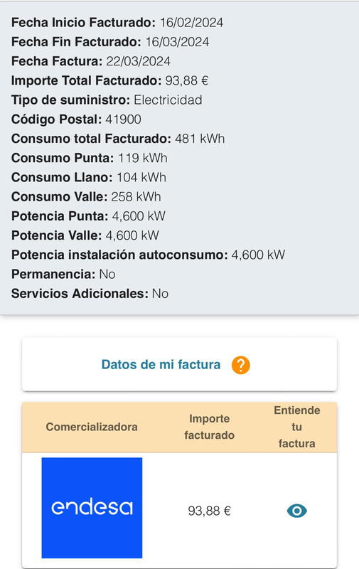

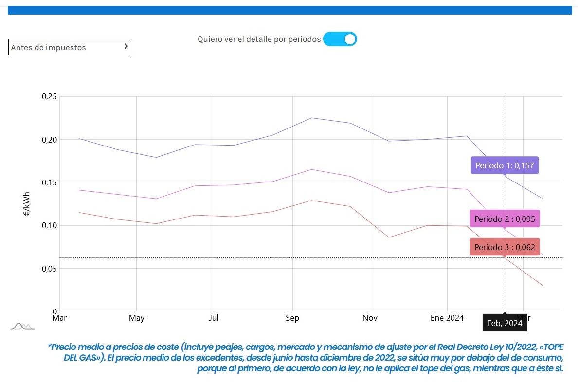

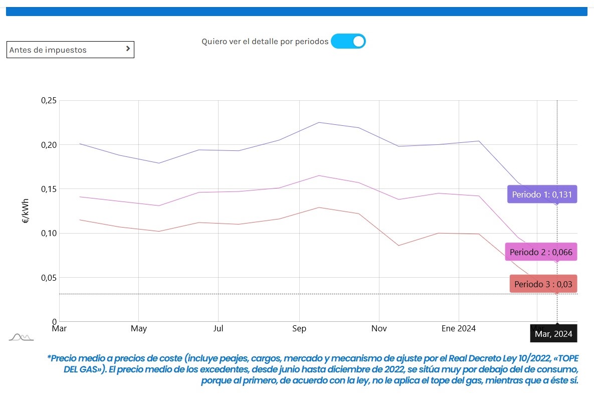

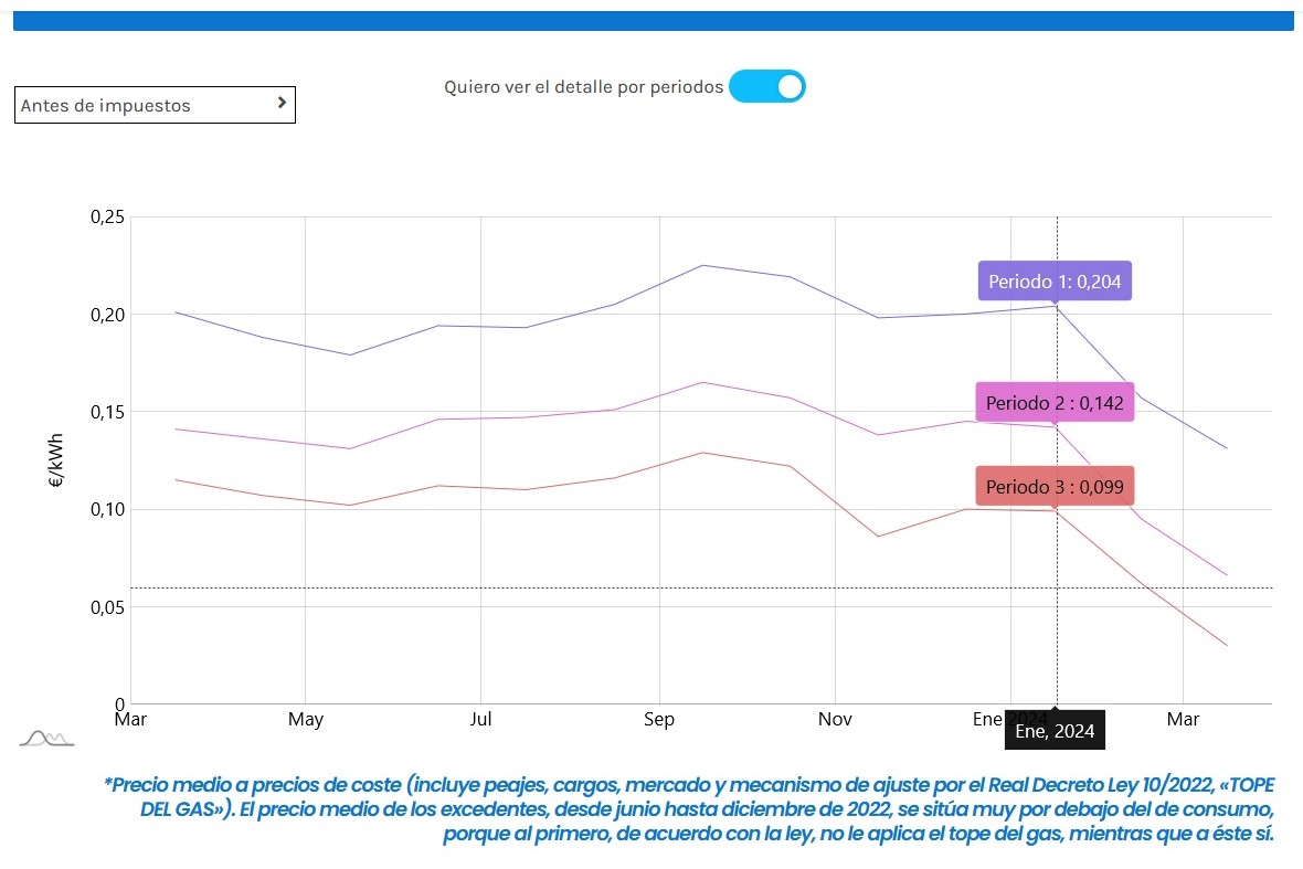

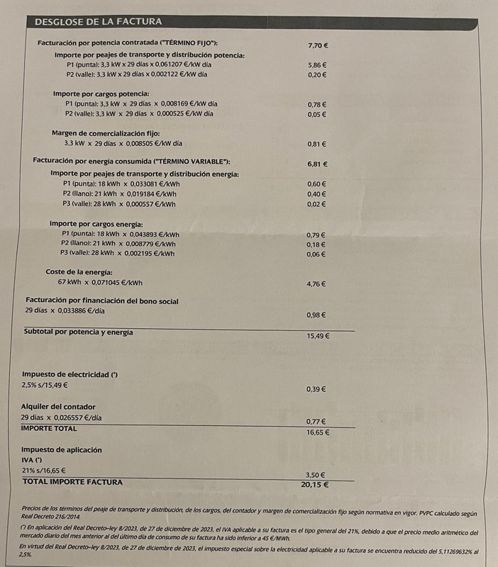

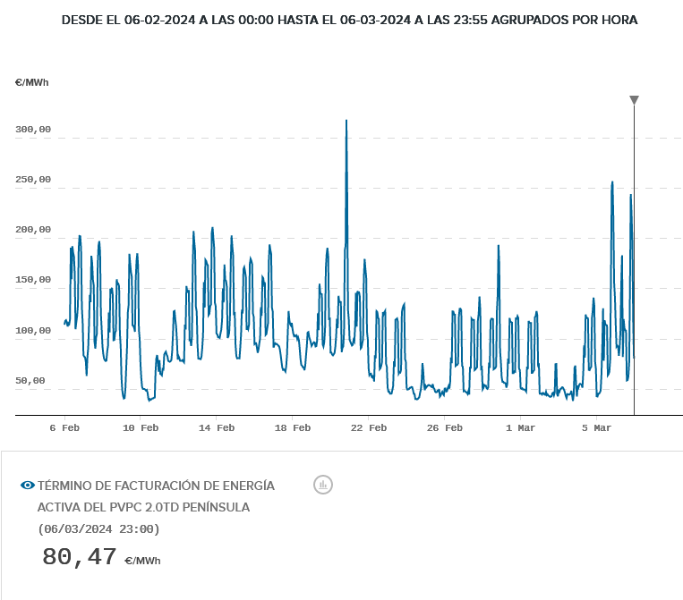

Os dejo una factura de un familiar con el nuevo PVPC (75% indexada + 25% a futuros) para que veáis por donde van los tiros...
Factura PVPC periodo de consumo: 6 de febrero de 2024 a 6 de marzo de 2024

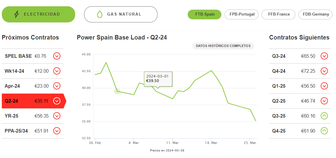

Screenshot-2024-03-27-at-20-27-53-An-lisis-ESIOS-electricidad-datos-transparencia.png
Hoy la luz a 0,76€/MWh y mañana a 0,66€/MWh.

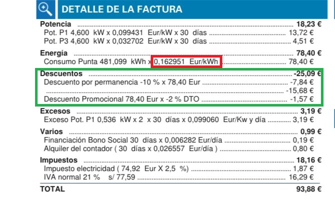

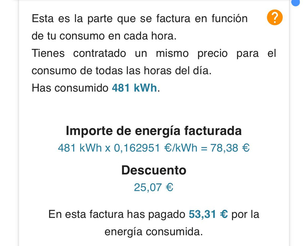

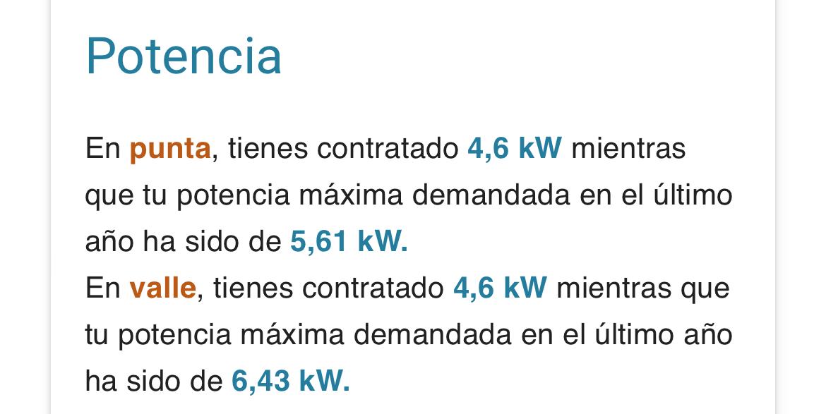

Seguro que soy un despiste andante y se ha comentado un montón de veces, pero me acabo de dar cuenta que en mi factura de la luz (y supongo que en todas), al final del todo en “información de utilidad” hay un link que te envía a un comparador de tarifas, diciéndote lo que hubieses pagado en otras compañías o en mercado regulado.
Me ha parecido muy interesante y útil
añado … he mirado en otra compañía y aparece un código QR para llevarte al comparador

Pagar la luz en tarifa plana a 0,13€/kWh es una locura
Resumen precio medio mes de abril PVPC... indexada es un poco mas barato
Y entonces que precio para tarifa plana es adecuado?
j*der me pierdo más con estas mierdas…
adjunto foto.
De verdad que es algo que nunca entenderé fácilmente…
yo pensando que a 0,110808 tengo buen precio…
y por cierto, eso de cobrarme extra por exceso de potencia? Por qué no se “cae el contador?”

¿Por qué piensas que necesitas una tarifa plana?
Este es tu consumo... punta 119 kWh... llano... 104 kWh... valle... 258 kWh
Esto es lo que hubieras pagado en PVPC
Según tu factura... el precio de la energía consumida es 0.162951 €/kWh... haciéndote creer que el "PRECIO REAL" es 0,110808 €/kWh ... llegan a este numero con la siguiente formula:
78.40€ - 25.09€ (descuentos varios) = 53.31€ a su vez cogemos 53.31€ / 481.099 kWh = 0.110808€/kWh
Te cobran el exceso de potencia.... porque te has excedido potencia conectada frente a la potencia que tienes contratada

En cuanto a lo de la potencia: entonces ya no te se te cae el contador como siempre cuando te pasabas?
Ahora te lo dejan pero te lo cobran a parte?

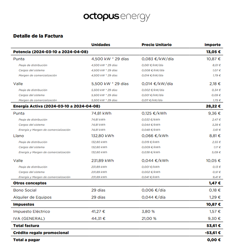

¿Donde ves que esté a 0,09€/kWh en valle?
Screenshot-2024-05-04-at-10-53-00-untitled-billing-statement-elect-A-5-AA7-CABF-792542-pdf.png
Con los consumos de esta factura... en Octopus Relax hubieran sido estos... solamente un 57% mas caro...
Octopus Energy (Relax): Mes 1
P1:74,8|P2:132,8|P3:231,9 [kWh]
FACTURA sin Autoconsumo
Potencia facturada 15,76 (1)
Energía consumida 50,54
Ajuste del Gas (RDL 10/2022) 0,00
Aportación Bono Social 0,18
Alquiler equipos medida 0,77
Impuesto sobre electricidad 2,53
Base Imponible 69,79
IVA 14,65
Total 84,44
Total importe Factura 84,44
Notas:
(1) Margen por potencia > BOE 6,26
Margen total conocido 6,26
