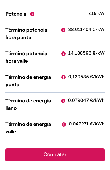

Nueva tarifa de Endesa con buenos precios y potencia alta... tal vez te cuadre @Gus
https://www.endesa.com/es/luz-y-gas/luz/one/tarifa-one-luz-3periodos
