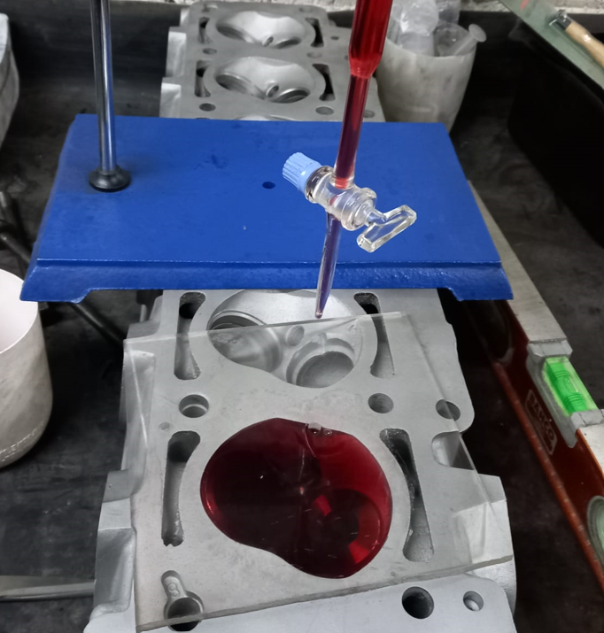

Para comprobar que los asientos de válvulas están bien, se llenan las cámaras de gasolina y no tiene que rezumar nada. Como nunca había visto montar y desmontar una culata, todas estas cosas que para muchos de vosotros son elementales, para mí es nuevo.
se suele hacer asi
1728381190563-png.191132
muy interesante tambien apreciar como es una culata antigua (las que presentaban problemas de grietas por lo delgado del material de la pared)

se suele hacer asi
Ahhhh!!! esta es la antigua? vale entiendo que son esos "conductos tan alargados" lo que se redujeron a "perforaciones" ¿sí?

Efectivamente, como dice dequincey, con forma de habichuela.
Con la imagen, todo claro y la causa del riesgo de rotura.
En este sentido veo que es diferente al caso del bloque M90 y el caso de los cilindros siameses que provocaron roturas de juntas de culata y alguna denuncia en USA a BMW.
