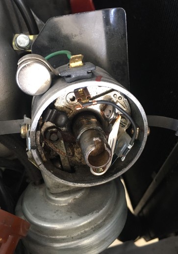

No os creáis que se termina y ya está, no,no hay que seguir. Después de todas mis visicitudes todavía bien bien no está. Tiene un salto en la carburación, sobre todo se aprecia cuando dejas de acelerar y a continuacion aceleras, da tirones
. Después de varias pruebas y consultas resulta que el pulmón del avance no funciona pues tiene un pequeño agujerito que no le deja hacer su función. Ahora al menos se ha podido regular y va medianamente en baja y bien en alta, si bien tiene ese escalón producido por qué el avance no funciona. Solución definitiva, encendido electrónico. Estoy dudando entre pertronix (bastante antiguo) o uno moderno de 123 ignition.de
Alguna experiencia con este último?
dequincey
be em be e neun
5 Nov 2009
11.642
10.432
amos a ver, ambos se usan mucho y ambos funcionan
petronix es solo una pastilla captadora (efecto hall) montada en lugar de los platinos y un anillo. pero si el problema esta en el pulmon, y de este modo el pulmon de avance no funciona pertronix no te va a solucionar nada, pues sigue contando con el pulmon para avanzar por vacio; el pulmon tira del plato donde se monta la captadora; si el pulmon no tira el plato no se mueve, luego solo cuentas con avance centrifugo, y no con la parte de vacio
Si consigues un pulmon nuevo + pertronix tienes encendido para el resto de la vida del coche, no se como de facil es conseguir un pulmon nuevo, antes estaban por 25 eurillos
123ignition es cambiar distribuidor entero, el pulmon deja de hacer su efecto; si no eres muy purista puede ser una solucion definitiva para ti; es mucho mas caro que la solucion anterior, pero su disponibilidad es buena, y se puede tunear mediante un programa y entrada por puerto USB
para alguien como yo, e9 + puerto USB = veteatomarporculo, pero no necesitas ser como yo ;-)
Algo no me han comentado. En su día puse un encendido electrónico a un XK 140 y nunca le vi ningún puerto USB.
Nunca he pensado en tunear el e9.
Todavía no he podido usarlo en perfectas condiciones pero me ha dado la impresión de que tiene bastante potencia.
Me informaré bien de todo este asunto.
No te lo tomes a la tremenda, “to tune” es afinar, con esto quiero decir que se puede afinar la curva de encendido
no me refiero a tunear el coche con faldones y llantacas
y no es lo mismo un encendido electrónico que un delco123
un encendido electrónico, como yo mismo llevo, puede ser sin mas un dispositivo que sustituya a los platinos bien manteniendo los mismos como fuente de pulsos pero separando el circuito de potencia a través de un transistor, bien sustituyéndolos por un captador hall como los pertronix, estos sistemas no permiten tunear la curva de encendido, y son los contrapesos del distribuidor y su pulmon los responsables del avance centrífugo y el de vacio
un delco123 es un dispositivo integral electrónico de encendido que dispone de un microprocesador programable, en la programación básica dispone de tres curvas posibles de encendido, pero también otras curvas libres de diseño personalizable, para su programación dispone de un puerto usb
eso es lo que yo califico de tuneo, pero soy solo yo, cada cual con su gato…
esto es un delco normal
esto es un 123distributor
Yo tambien compre una de pastilla captadora y ningun problema,creo que o lo compre por ebay
Las versiones mas moderna ya lo puedes hacer desde el móvil por Blutooth
https://www.123ignitionshop.com/es/85-123tune-bluetooth.
Aunque tanta virgueria solo le veo sentido si tuneas el motor.
Eso si, en mi Spitfite le monté varios sistemas "sin platinos" y me fallaron todos hasta que monté el 123.
Ya estaba harto de garantias, de meter corriente directa de bateria, etc y siempre acababan rateando con el gas fijo, algo mortal en los rallys de regularidad.
Montar el 123 y "nunca mais"
