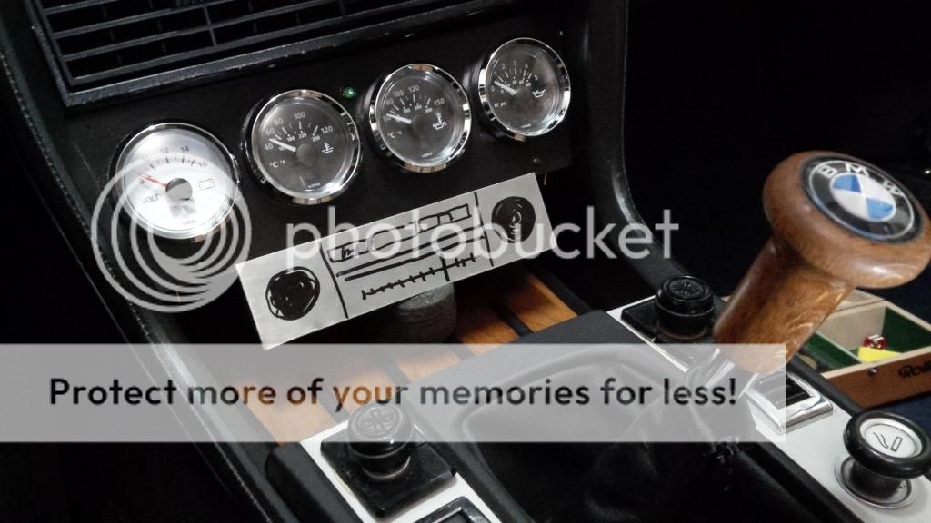

a mi juicio supone un buen equilibrio de continuidad, entre la placa base de los relojes y la placa de la radio, la radio "gira" con los laterales de la consola central, estableciendo un ligero cambio de angulo podre colocar la radio convenientemente y a su vez con una inclinación hacia los ojos del conductor para maniobrar con ella
me deja dos breves laterales a ambos lados que aprovechare para colocar la toma del cable del MP3 que viene incluido
a mi me vale, si, si ambas eran bonitas, con puntos a favor y en contra, pero una encaja mejor, muchas gracias por las opiniones

Antes de pasar a recogerte con la orquidea, y que conste que el que lleva traje soy yo, y tu vestido, pregunto:
Forma de sujeccion de la aradio galena al hueco?, porque no va a ser con un fleje, y carece del hueco DIN, usease, para trabajar ahi tela o me equivoco?.
Al final una etapa de potencia o escucharas la orquesta de Hemperdeck humperdick a pelo, con lo que te de el animal?

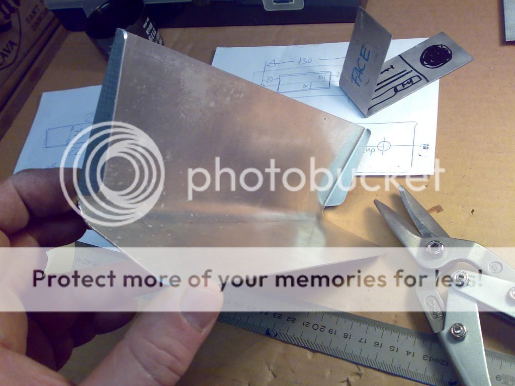

la sujeccion la elaboraremos sobre la marcha, posiblemente chapa de aluminio con corte laser y plegada de forma anatómica (adaptada al hueco)
tengo en mente un sistema extraíble que albergue todo, relojes y radio, soportado por gravedad y atado con dos tornillos superiores semi-ocultos o simplemente vistos, a la rejilla de la calefacción, ya veremos
eso de etapas de potencia y amplificadores veremos en su momento, pero se aceptan ideas, siempre que quepan por ahí detrás de la propia radio (hay mucho fondo)

De gustarme más la del dial naranja, aunque la que has decidido poner mucho mejor, lo malo el tema antirrobo, pero ese modelo de Cartonpunkt creo que ya venía con código y todo... Esto quiere decir que ya no es period-correct... Bueno la puedes esconder en la guantera, o en el maletero, o debajo de algún asiento...biggrin
Veo un dado en la foto...¿lo has estado echando a suertes?
El pomo me encanta.

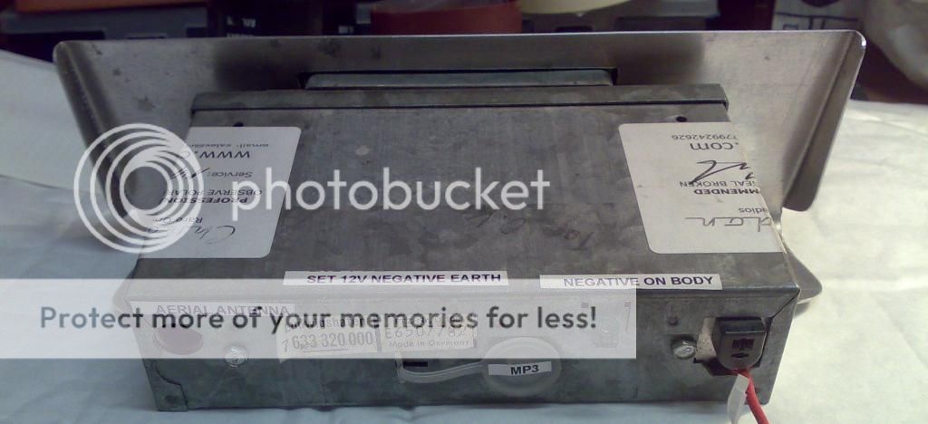

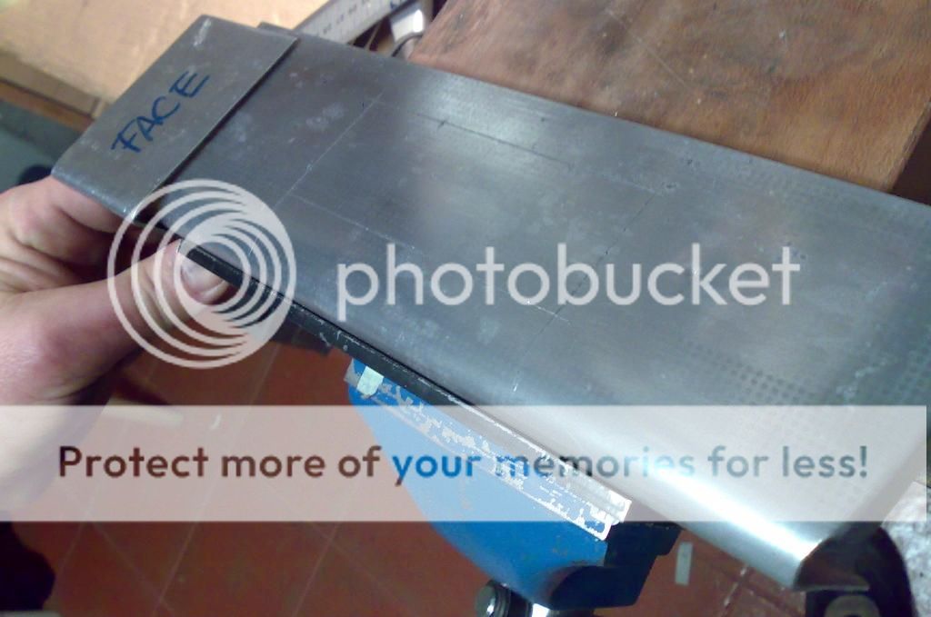

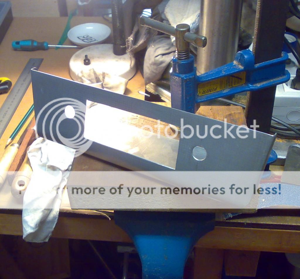

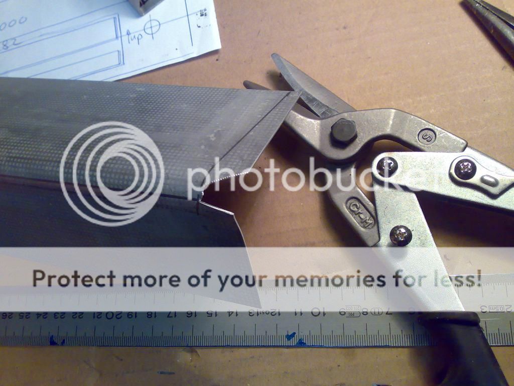

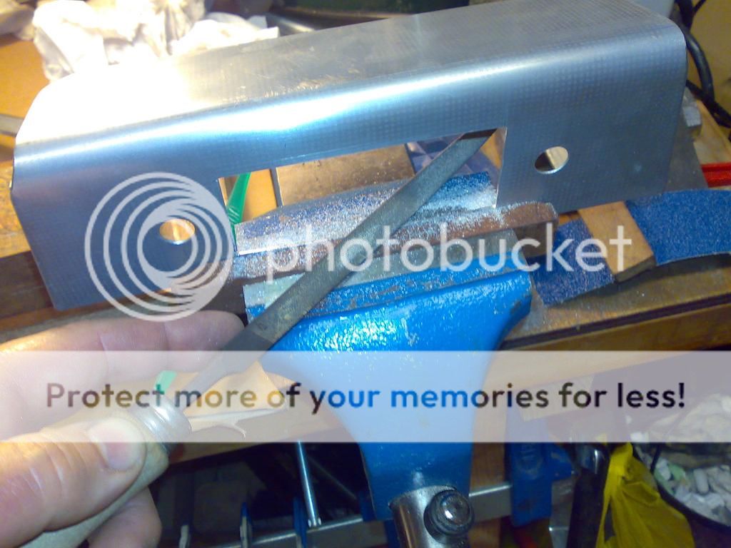

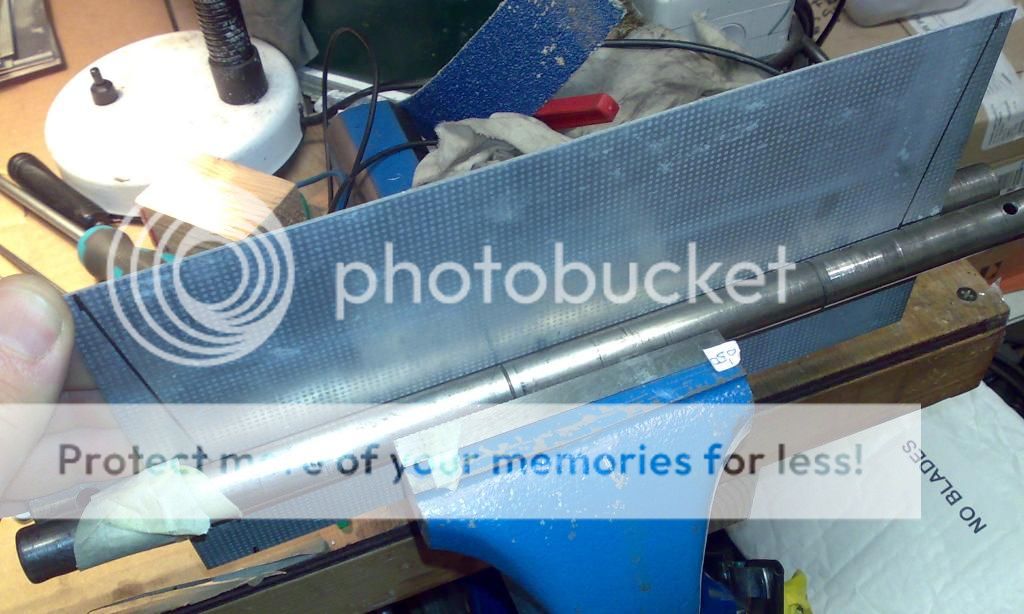

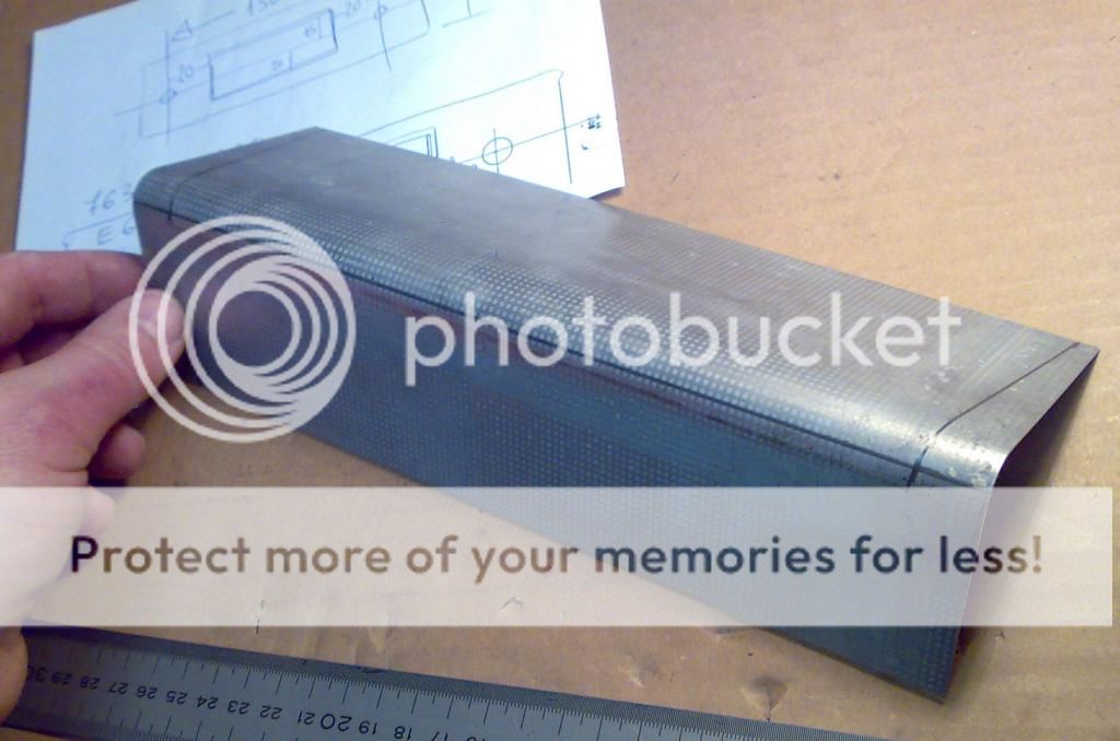

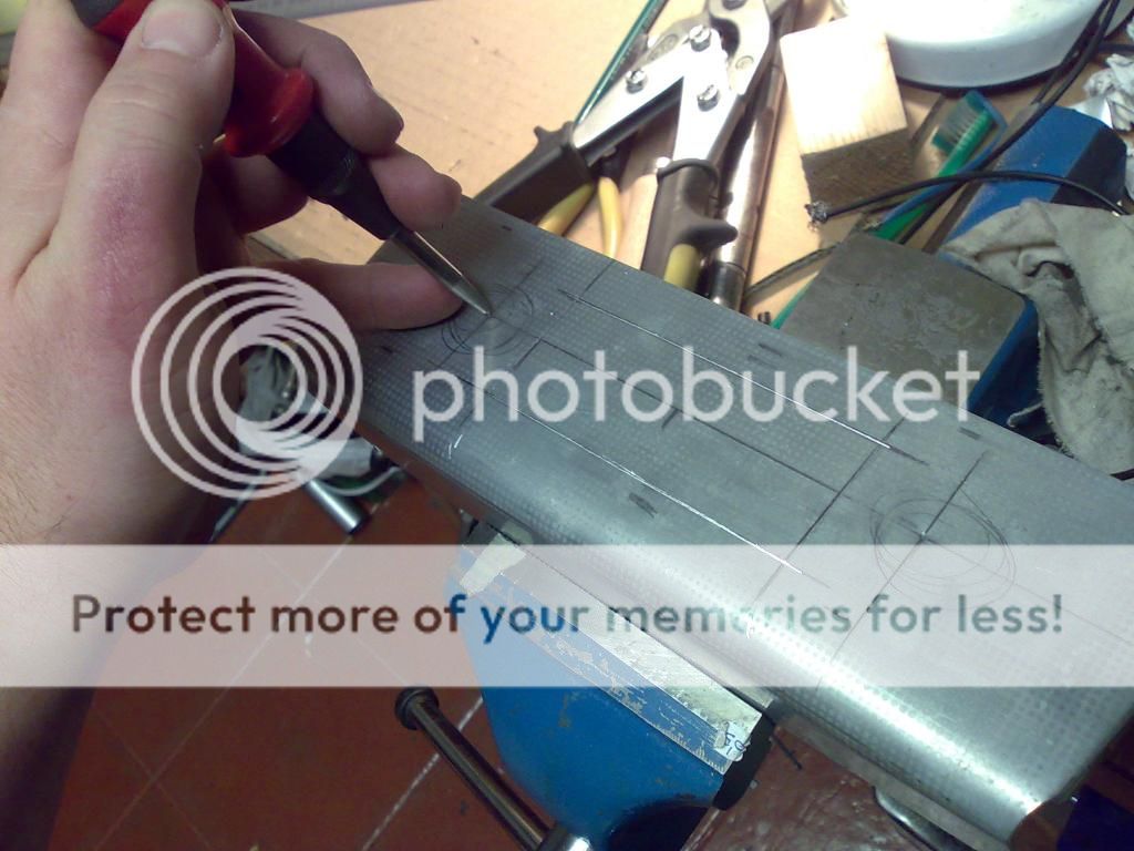

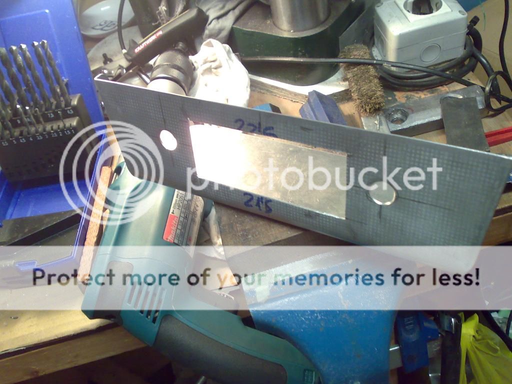

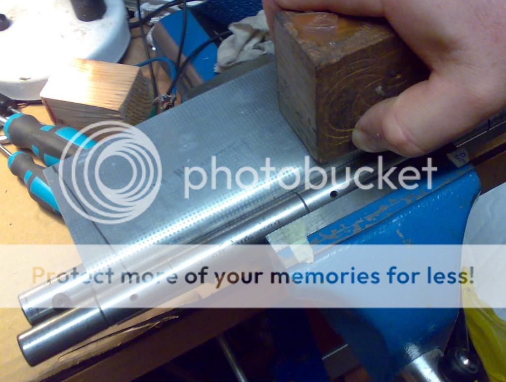

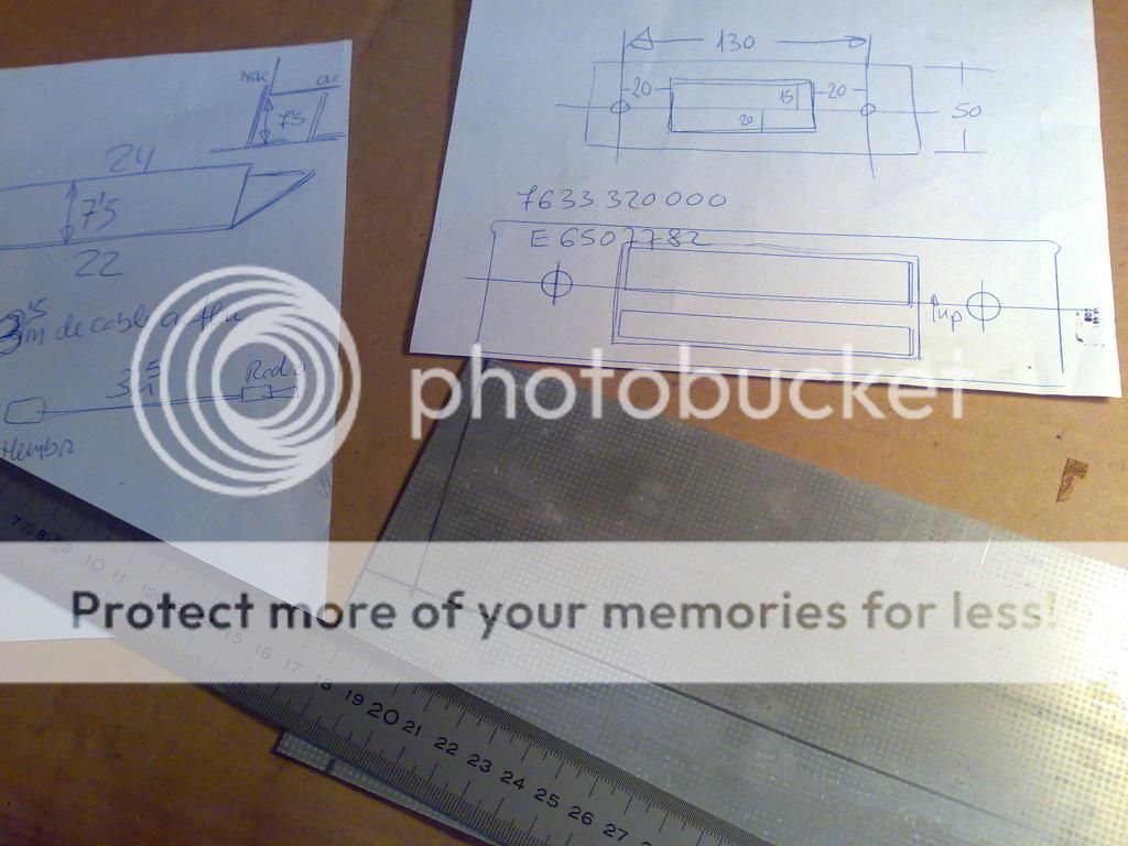

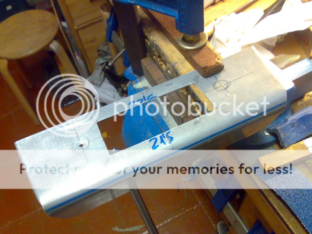

bueno, pues empezamos con la producción del soporte
la ubicación esta definida, el angulo también, vamos con ello,

Tiene buena pinta.. espera que me siente..
120.358
228.645
Buena pinta el soporte, ahora a vinilarlo en imitación carbono o mejor, en leopardo sintético :floor:

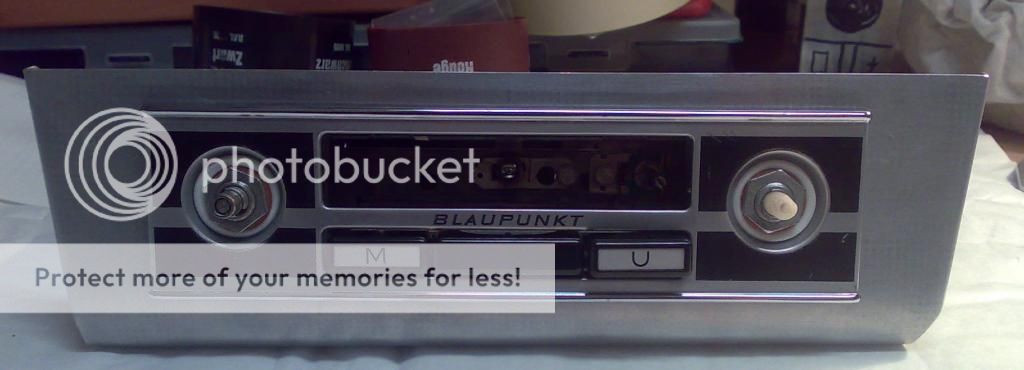

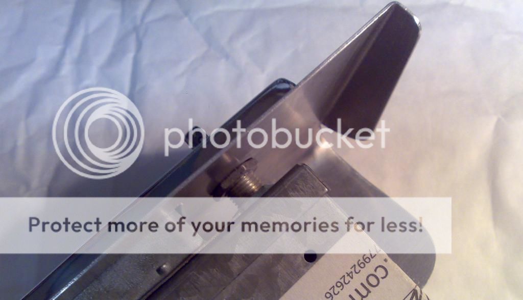

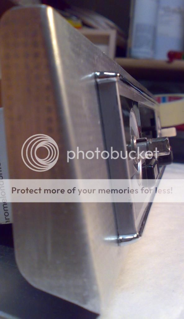

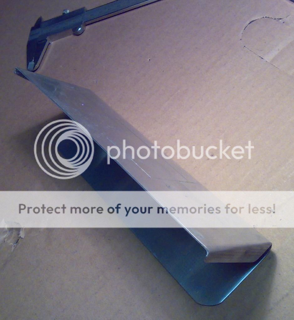

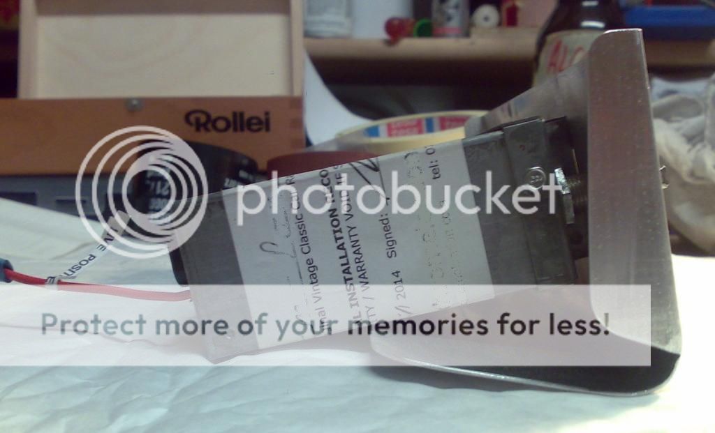

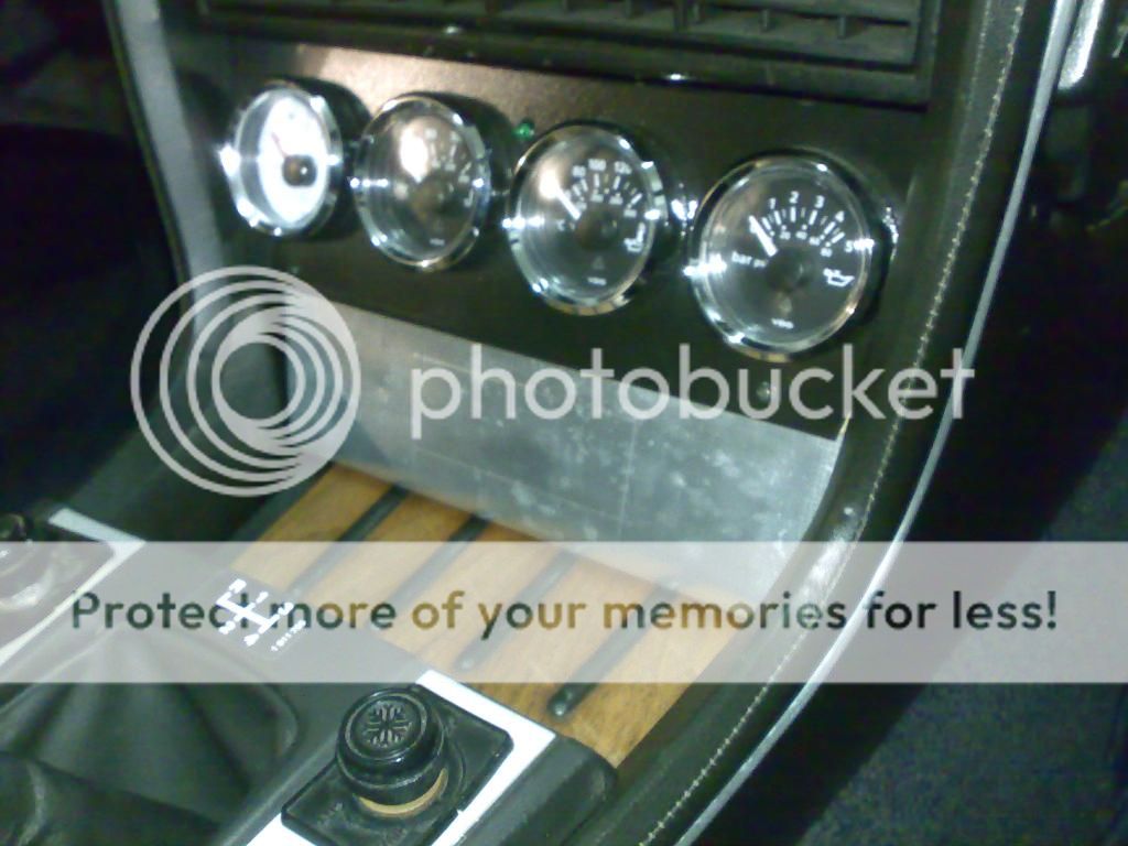

pues hay que ajustar:
en términos generales queda bastante bien
los mas observadores podrán apreciar una novedad novedosa, gracias jose

¿Ya has terminado la consola? Veo que la pegatina del diagrama de marchas es nueva y...:pompous:

La pegatina y los mandos del aire! Esta quedando muy bien! Como es de
Costumbre...

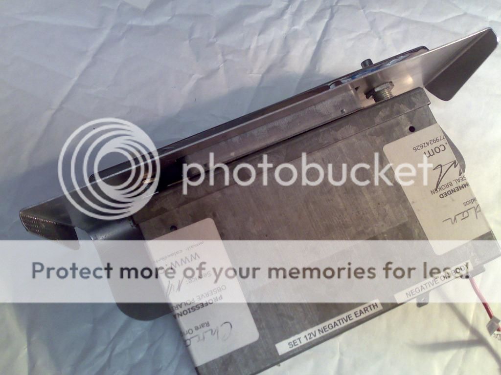

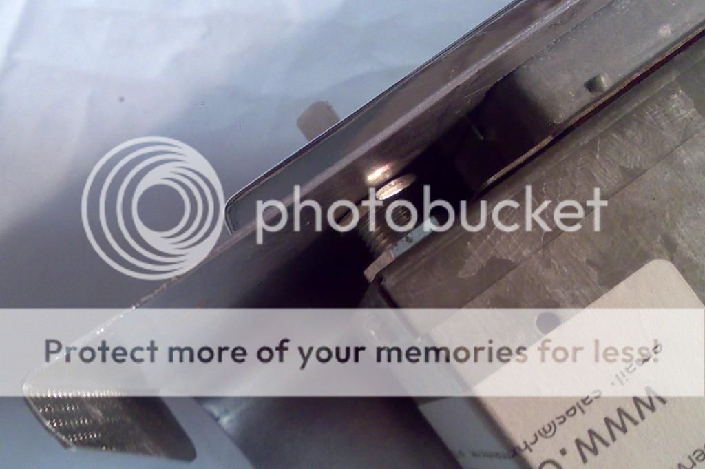

Dequincey esta quedando genial!pero una cosa...la radio se sujeta por los 2 esparragos roscados con las tuercas de los controles de la radio verdad?creo ver tambien que en el culo de la radio por debajo se apollara a la carroceria?mas que nada para que con los baches o irregularidades de la carretera que se sostenga la radio por mas puntos para que no se pueda romper por donde las roscas! Tambien podrias soldar otra plancha en la panza por abajo de la radio que hiciera de "cama" y atarla por los lados tambien hasta que esta misma plancha llegue al final de la radio en su culo(nse si me explico bien) pero tampoco lo tengo fisicamente para evaluarlo del todo el trabajo realizado,si queda asi bien sujeta pues adelante!!esta quedando perfecto!

Dos apuntes.
Imagino como comenta Xavi, que vas a solventar el apoyo del autoradio, antes que los potenciometros se pongan a bailar.
Otra cosa, porque en vez de pintar el soporte no lo forras?, es poca superficie y tampoco tiene mucho pompecabezas.
Es asi como me referia al soporte, me leiste la mente dequi, en el apartado "soportes de radio":guiño:
