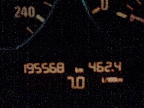

Hace unas semanas reseteé el consumo medio del OBC. Siempre consigo sacar consumos muy buenos a los coches que conduzco, pero esto me parece demasiado bajo...
En serio, cuando llegues a reserva, pon a cero el parcial de los kilómetros, hechas gasolina y miras los litros que le entran y cuando se vuelva a encender la reserva te echas la cuenta.
Si te salen las mismas cuentas, de siete o siete y medio, te lo compro.
El mío es un 320i 170cv y automático y solamente carretera a 120 ya hace esos siete, con un desarrollo de diésel en quinta de casi 50 km cada 1000 vueltas o sea imagínate mil vueltas por encima que irá el tuyo manual.
El tuyo en carretera a 120-130 debe estar muy próximo a los 8L.
Es lo que he empezado a hacer, reseteé la media de consumo cuando llené el depósito. Es decir, esos 7l. que marca es la media que se supone me está haciendo con este depósito.
Cuando vuelva a llenar el depósito, haré el cálculo de los litros que entran y los kms. realizados. Ya comentaré resultados, porque estoy convencido que el consumo real es superior a lo que marca el ordenador.
