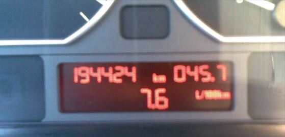

En los últimos meses se ha estabilizado con este consumo, no está mal para un M54B22.
