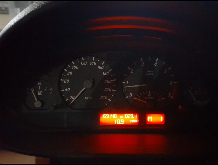

Vamos a hacer un estudio con mi coche, tanto consumo calculado por litros presuntamente repostados como por medición de OBC.
325ci Cabrio manual, 2003.
Siempre lleno hasta que salta el surtidor la primera vez, sin insistir.
Empiezo hoy:
Empiezo hoy:
Ver el archivos adjunto 133247

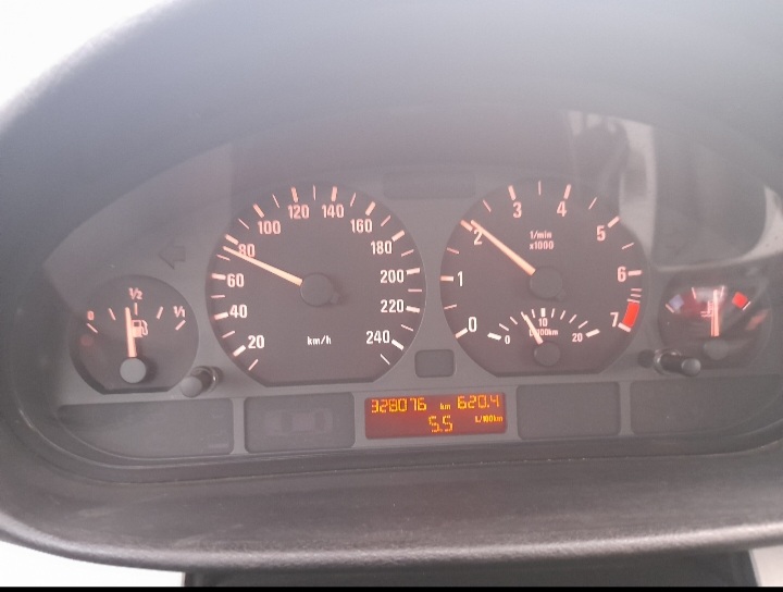

El mío 320d 150cv del 2003 con 205/45r16 tengo un consumo OBD de 4,5l/100km, pero tiene un error de 0,8l/100km por tanto tengo un consumo real de 5,3l...... Y no voy precisamente despacio.
¿El 5,3 real que mencionas es estimado a partir del 4,5 del OBC, o lo has calculado tú?
Comprobado mediante repostaje. Pero siempre se cumple un error de 0.8l/100 con respecto el OBC. Comentar que cuando compré el coche, con 110.000km tenía un error de 0.5l en el OBC.
