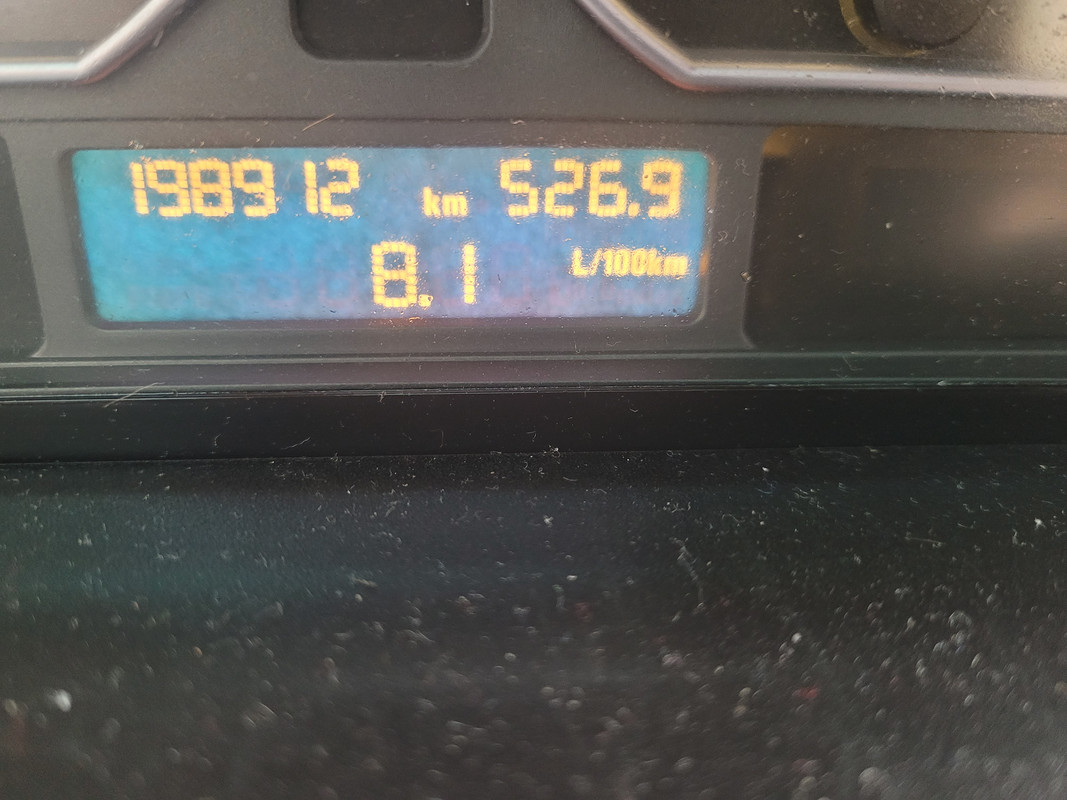

Aquí el mío en carretera y autovía durante casi 1000 km.
995,1 km recorridos
30.41 + 51.35 = 81.76 litros repostados
Media por litros repostados= 8,22 l/100 km
Media indicada por OBC= 8,1 l/100 km
995,1 km recorridos
