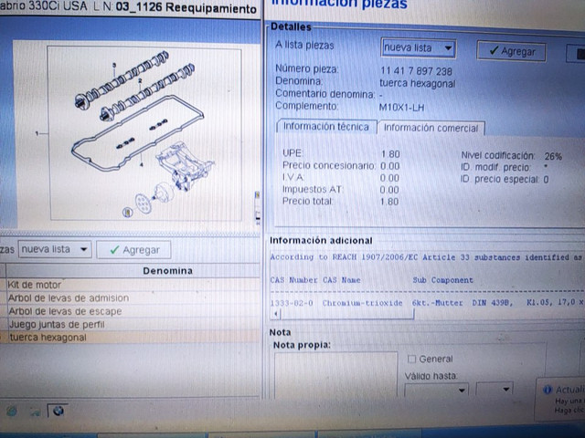

Claro dime! Si ahora que lo tengo desmontado es cuando debo aprovechar
por si no se entiende, amarillo y rojo son ambos extremos del alambre. Comienzas metiendo un extremo por el agujero de la polea y cuando lo saques lo trenzas lo mas tenso posible hasta llegar al agujero de la tuerca.
Ahi metes un extremo del alambre y el otro lo tiras por encima de la tuerca, lo trenzas al final de la tuerca y lo cortas para que no pinche.
Siempre que quede lo mas tenso posible y que el alambre tire a apretar de la tuerca.
Si no se entiende hago uno, y mando foto.

No soy ningún experto en esto y la probabilidad de que me equivoque es alta, pero, ¿has tenido en cuenta que la rosca de la tuerca va al revés? Girando a la derecha, aflojas.
De haberlo tenido en cuenta, no entiendo nada, pero como he empezado diciendo, yo de esto no entiendo... ajajaj

Viendo lo del alambre, compro la rosca buena, y sueldo, creo que va ser mejor solucion que andar con alambre.
Con eso deberia sobrar, me dijeron que si soldaba que lo hiciera de la tuerca a la polea de la bomba y de la tuerca al eje para dejarlo seguro
No lo he tenido en cuenta, lógicamente el alambre va en dirección de apriete siempre, así que si es rosca a izquierda pues la ponemos al contrario.
Buena apreciación!

Voy a llevarlo a taller para cambiar la junta del cárter (me parece demasiada historia para hacerlo yo solo en el foso), pensaba usar la Víctor Reinz y de paso le diré al mecánico que me mire la dichosa tuerca, gracias a este hilo me he enterado de ese posible fallo. Gracias
Si quieres la referencia de la otra tuerca avisame y te la busco. Creo que la unica diferencia es que lleva ya fija tornillos incorporado
Entiendo que hablamos de la pieza 11 de este esquema?
