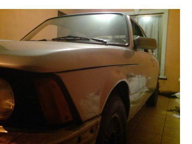

Hola a todos, tengo un 316 E21, me gustaria saber que amortiguadores tengo que ponerle para un uso deportivo pero que no pierda el confort de calle, adelante tengo montados unos resortes Bilstein y sin embargo el carro esta algo, porque puede ser esto?
Adjunto una foto de la altura del carro, las torres completas las tome de un E21 320/4
Aca se ve mejor ña añtura real del coche...
Actualmente tiene unas llantas 205/60 R13 pero la distancia entre carroceria y llanta es muchi siento yo.
Obviamente el hule del bumper esta puesto y ese espejo se quito con mucha ira y se le colocaron ambos espejos originales y electricos :)
Saludos Pvida
