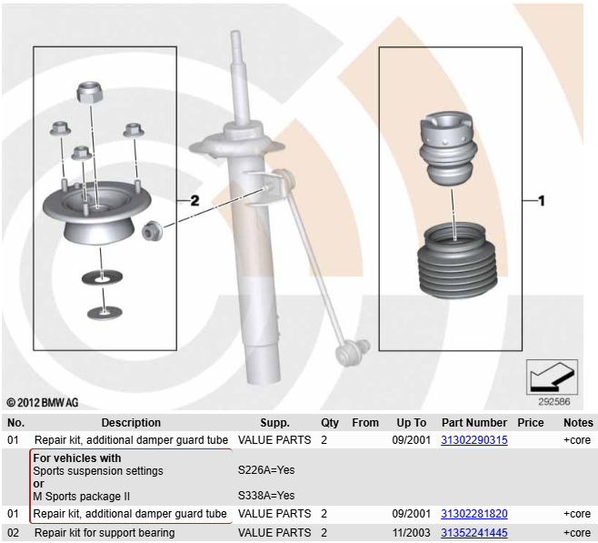

Las copelas son la figura nº2 de la imagen. He puesto un E46 con el motor M47, 150CV. Hasta donde yo se, toda la suspensión delantera de estos coches es similar, quitando modelos xi/xd...

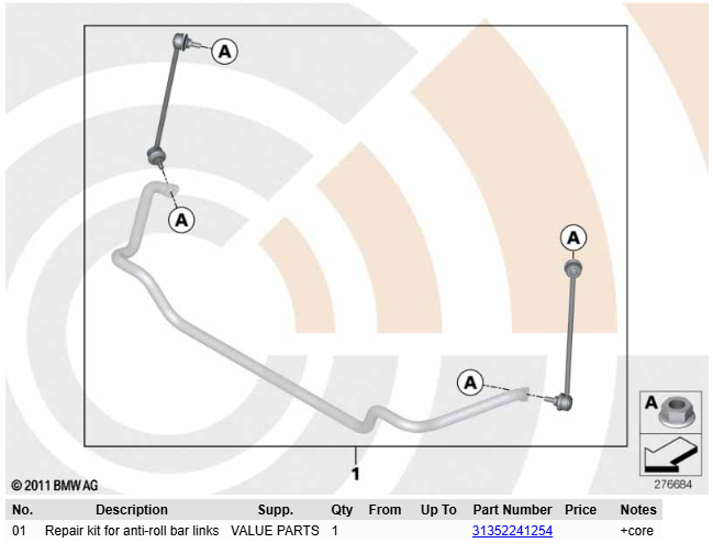

Por otro lado, las bieletas son las siguientes:

Añadir a lo que ha dicho @Pakelo, los silentblock de estabilizadora.
Lleva 2, y es la figura 2 y tendrás que saber el diámetro de la estabilizadora,

En la primera foto que te he subido sale esa info.
Tienes dos referencias para el fuelle y el tope de suspensión. La primera es para la suspensión normal, la segunda es para la suspensión deportiva (S226A, o S338A). Entiendo que para la suspensión deportiva el tope será un poco más corto, ya que esos amortiguadores tienen menos recorrido.
En tu caso si tienes suspensión deportiva deberías montar la 2ª referencia.
