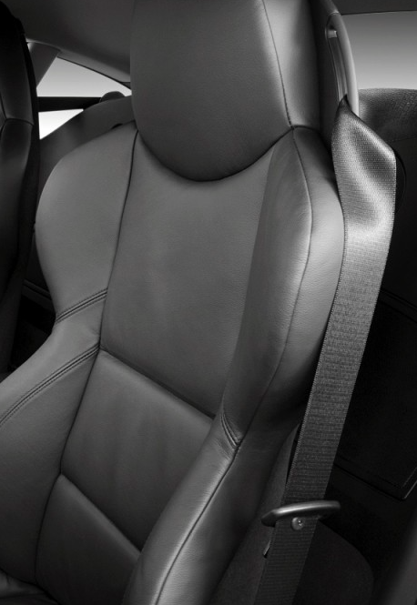

A mí me gusta mucho estéticamente como te está quedando, decantándome por la opción B (pasamanos hasta el final) si tuviese que elegir.
De lo que tengo muchas dudas, y lo digo sin ánimo de empezar una nueva disputa al respecto, es, primero, del comportamiento de los cinturones en caso de accidente, ya que el al tensarse no se haría de manera oblicua a la altura de la clavícula, y, segundo, en ese mismo escenario, no me haría gracia tener una pieza de acero a esa altura que no fue pensada para estar ahí.
Estas cosas me hace verlas el sesgo de haber sufrido un accidente muy grave. No tiene por qué pasar nada, pero modificas cosas que fueron muy estudiadas para pasar determinados tests de seguridad.
En cualquier caso, insisto, si nos quedamos con las dudas que planteas, te está quedando muy chulo.

He realizado pruebas con y sin la guia, y no he notado que tarde más en clavarse el cinturón....tirándome hacia adelante bruscamente como si colisionara...y sí, tener ese pasamanos de acero ahí, pues un elemento más que puede producir un daño, pero vamos, si eso llega a causarme daño, creo que ya dará igual, porque el golpe ha de ser de cuidado...y la verdad es que lo peor que podemos hacer en contra de nuestra seguridad, no es ponerle algo que no esté pensado por ingenieros en el coche, es la temeridad de jugárnosla cuando vamos en modo "sport", y sin embargo, nos importa bien poco cuando decidimos circular a velocidades poco seguras, pero no quiero polemizar sobre esto...Sí, cualquier cosa que pongamos puede causarnos daños...desde un retrovisor externo que incorpore un pantalla y una cámara, hasta un soporte de GPS o de móvil, y los que llevamos gafas, pues ya no te digo nada... El accesorio que vende BMW para este asiento en particular, si lo ves, tampoco es que me de muchas garantías de que no pasara nada.... Un saludo
El pretensor va a funcionar correctamente, no lo dudo, yo me refería al ángulo del cinturón. Con ese accesorio queda plano y, en principio, ha de tensar de manera oblicua. Respecto a la seguridad, me reitero, no quiero buscar polémica. He hecho cosas indecibles al volante, he tenido 3 accidentes, ninguno fue culpa mía y todos a velocidades legales...

Voy a hacer una abertura por detrás para que el cinturón coja más inclinación al pasar por la guia @inthenight ....esto es una prueba en una guia que tengo para hacer eso mismo, pruebas....Así quedaría vista por detrás...mejor acabada claro :guiño:
Todo lo que sea darle margen al cinturón para que pueda tensar en su posición natural, es ganar en seguridad, eso por descontado. Pero cuando yo decía "oblicuo" me refería a la dirección desde donde viene el cinturón anclado. Es decir, como los cabrio no tienen pilar B, para que el cinturón adopte esa posición se les pone un accesorio a los asientos por donde éste pasará adoptando ese ángulo de un hipotético pilar B.
Ilustremos:
Los asientos normales de nuestros Z, también los lleva.
La única manera de que el cinturón venga en ángulo plano, para que nos entendamos, y que sea seguro, es que se ejerza la misma fuerza por ambos lados. Esto es, con uno de 4 ó 6 puntos, como los de competición, de manera que te baja una cincha por cada clavícula.
Páginas atrás de este mismo hilo ya debatimos sobre lo que opino de esta mod que vas a hacer o has hecho y, viendo lo que quieres y/o te gusta no puedo hacer otra cosa que recomendarte encarecidamente unos asientos de e93, a parte de los M del Z, claro. Por tu seguridad.
Esto es una crítica 100% constructiva. Lo que consideres montar, bien elegido estará.
Un saludo.

Son muy feos y aparatosos...no se quien los diseñó, descentrando el cabezal....compara...
Bueno, los del M6 también llevan el cinturón de esa manera ¿no?
Ya me has entendido lo que te querido decir :guiño:.
Podrías probar también de hacerle un ángulo recto a la base del pasamanos y que este quedase paralelo a la vertical del cabezal... :bomb:

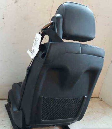

@Bomarang si si son nacionales, lo que pasa que mi coche al ser post, la esterilla va en el propio asiento, y en los e46 llevan una cajita... que el mio no lleva... con lo cual me veo poniendole el emulador y fuera... y que salte siempre el airbag haya o no personas sentadas en el coche. Ya voy viendole el final, hoy me liaré tambien a hacer la instalacion de los calefactables que los post tampoco la llevamos... pero si, creo que se va a quedar de lujo el coche acabado, que ganas ya de terminarlo y a disfrutar, el proyecto ya va acabandose¡¡
Jolín con los posts.... no solo le quitan caballos sino que además no llevan preinstalación de nada...algo bueno tenían que tener los pre jajajaja !!! Ponle el emulador y listo....en nada, lo tienes ya acabado !!! Yo tengo ganas de probar bien los asientos porque solo he realizado trayectos cortos, pero ya he notado una mejor sustancial, que es lo que buscaba....Un saludo !!!!
Si si, los post...menos mal que llevan el interior en negro y unas luces sin elementos amarilllos.. si no.. no tendrían ninguna ventaja jaajjaaj.
