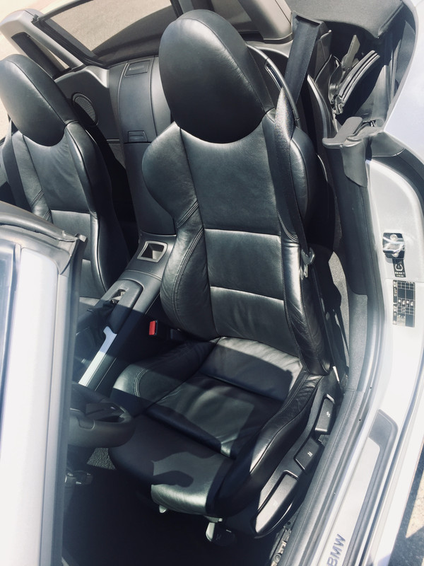

Os pido vuestra opinión, aún sabiendo que la inmensa mayoría no montaríais estos asientos, pero, puedo poner, o los del M6, o los Sport del e63, los pack M del e46 y los del M3 e46, aunque estos últimos, son caros también:

Diferencia de precio de los del e46 que tengo reservados con los del Z4M? poco....más de 1000 euros....:wacky::wacky::wacky::wacky:...y no todos los del Z4M tienen regulación lumbar....:guiño:. Saludos !!!!

Por las fotos que has puesto, los del 46 y si son los //M, mucho mejor...échales el guante rápido, que aún te veo viajando en verano con los originales biggrin

De los que has puesto me gustan más los e46 Pack M. Con el tiempo cuando los tapices de nuevo lo mismo el tapicero te puede hacer algo con la parte hancha de arriba para que no se vea tan cuadradota. Los hay muy manitas. :guiño:
Si, son un poco cuadrados, el que menos, el del e46 M, pero son difíciles de encontrar en buen estado y que no te pidan un dineral, porque suelen vender el interior completo...
