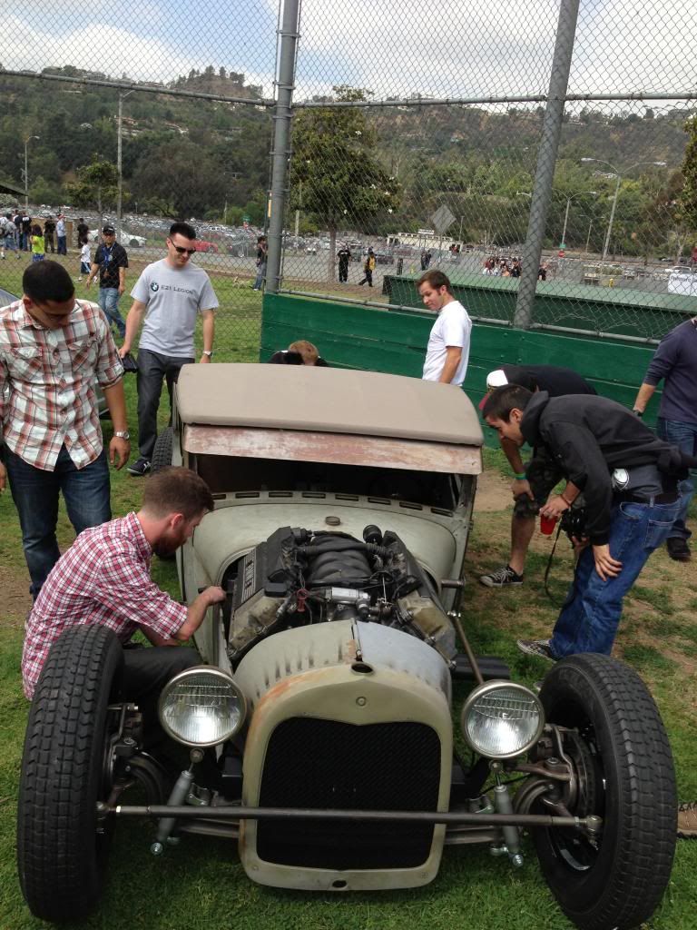

Próximo proyecto:
:floor:
loongside
3 Oct 2011
299
14
Si compras un m60 que sea el b40, la potencia equivalente del 30 en peso es muy desfavorable, te hablo desde la experiencia
Pd: un ford de esos vi como se comia de calle a un viper de 800cv en montmelo ^^)
