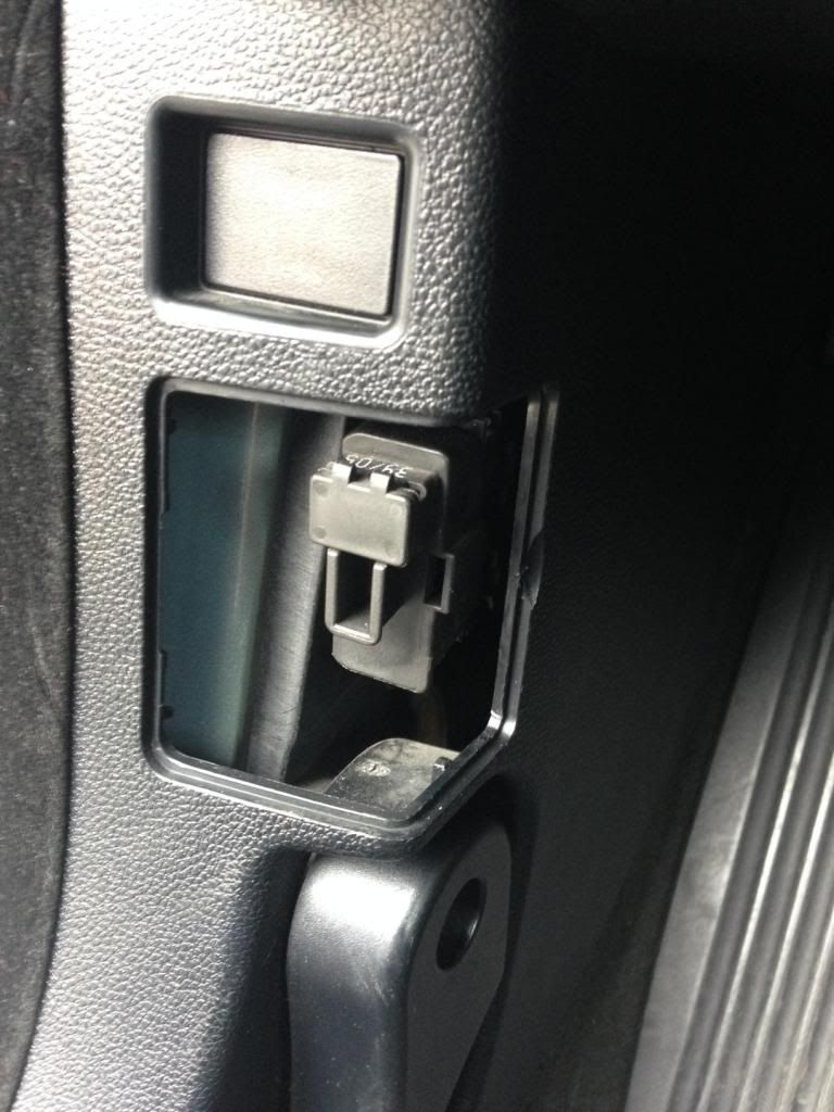

Hola, no voy a aportar mucho, pero tengo un 330i E90 de 2005, quiero comprarme el ODB y cable y programa y trastear, como debo proceder?...
Me he encontrado esto:
¿es correcto, es la tapa, falta algo? :) ?
un saludo !

Creo que ya me he centrado, si quito la tapa :LOL:, debería tener un K-CAN, lo demás tirarse a la piscina...a ver si encuentro un buen conector y probamos.
