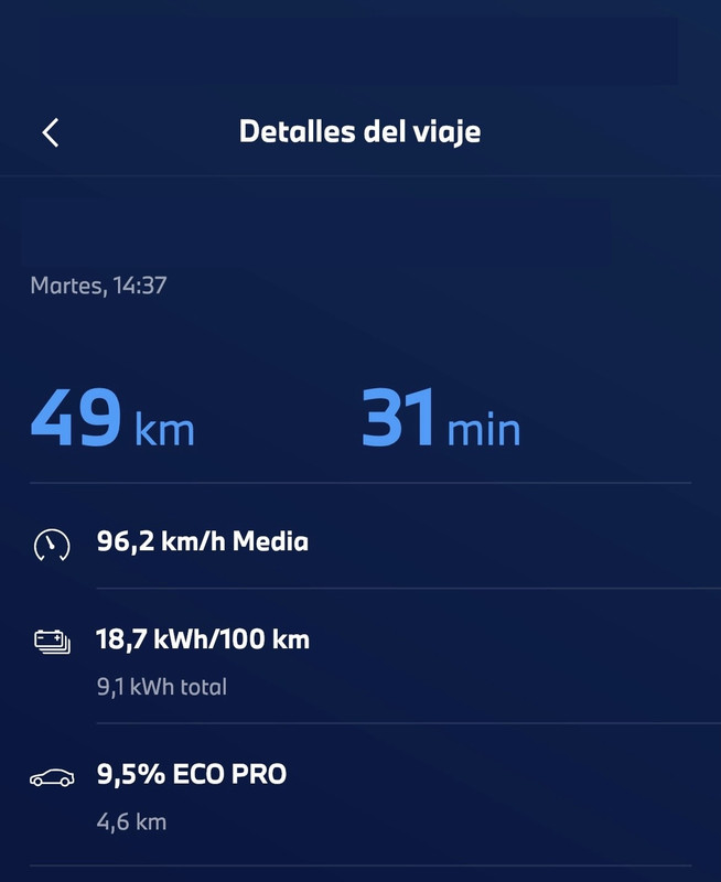

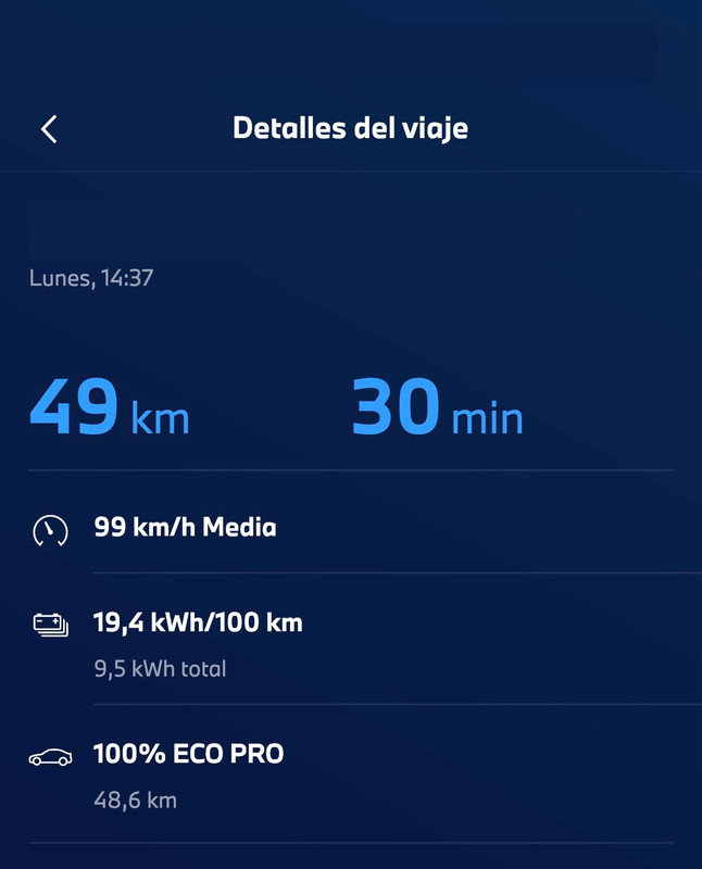

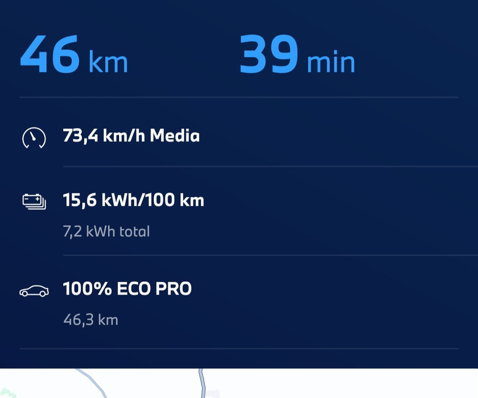

Si, yo lo veo un poco elevado. Lo q es mucho por ciudad no me he metido pero si es cierto q he mirado al poco de salir haciendo un semáforo o alguna glorieta e incorporaciones como si no hubiese un mañana y el consumo puede estar entorno a los 25kWh y cuando estaba llegando había bajado. Hazle un poco de autovía para ver q consumo sacas.
Esto lo he sacado de los 4 últimos días q he tenido q venir a trabajar. Salir de la segunda planta del parking, cuatro glorietas, una con parada en un semáforo, incorporación a la M40, y luego ya unos dos kilómetros urbano sin semáforos y con ligero descenso hasta llegar a casa. Los dos primeros son con el modo eco, no se xq en el segundo me puso 9,5 en eco. Lo mismo ese día ya metí el Sport para probar. Y los dos segundo son sport desde el arranque.
Lo que me he dado cuenta es q soy un reloj, llego a la misma hora siempre. Con los otros también llego uno o dos minutos más tarde. Sirvo para regularidad. :floor:
