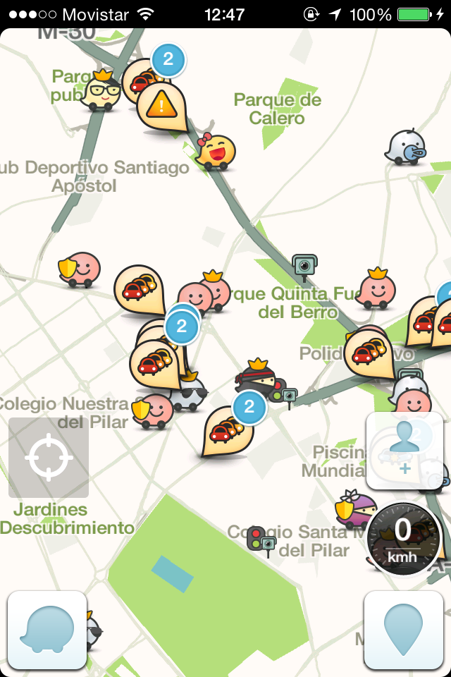

Te recomiendo la App "Waze", es una app que te avisa radares controles y tráfico, son puestos por la comunidad.
Un screenshot de la versión de iPhone:
