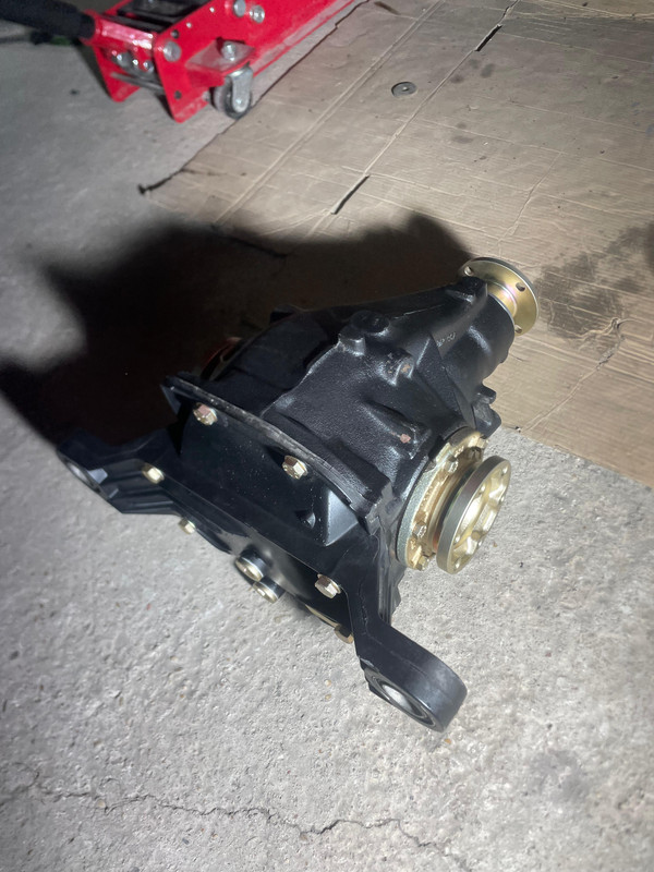

Pues la segunda rotura, nada mas llegar a casa, empecé a mirar que habia pasado, vi que palieres no habian sido, y seguimos desmontando. Tan desmontar que acabé sacando el puente completo y calentandome.
Abrimos diferencial y... Tachánn! Parece que algo se ha roto...
Al ver el percal solo había una solución, montar carcasa mediana (188) porque, montar grupo pequeño, tarde o mas temprano iba a pasar. Me puse a buscar diferenciales y todo lo necesario para la conversión, y no encontraba absolutamente anda en mercado de segunda mano, o sí, pero a precios que la gente se le va la cabeza por desgracia...
Mi idea era comprar un diferencial de 325i 3.15, dejar esa relación y en un futuro montar grupo corto, pero gracias a los precios a los que están y que mi mejor amigo me calentó, pues busqué diferencial de diesel para meter grupo corto. Os voy enseñando todo lo que he ido comprando, que no es poco...
Buscando palieres de 325 diesel y grupo, encontre uno, pero me vendian solo el puente completo. Pues para casa casi regalado jejeje
Grupo relación 3.73, yo creo que es el ideal para el uso que le voy a dar. Anteriormente llevaba 3.45 original del 20i.
Refuerzos de subchasis trasero, ya que son propensos a rajarse, y al montar silentblocks mas duros, suspensión mas dura, y el trato que se le da, pues mas vale prevenir que curar.
Silentblocks Strongflex para diferencial y puente, probaremos a ver si se nota algo de mejora.
Vi estos espaciadores, que van entre el extremo del palier y el diferencial, resulta que van bien para cuando haces compresiones fuertes, para así que el palier no vaya tan forzado. Corregirme si es diferente el fin de esto.
También el cardán, que al llevar caja de cambios Getrag, voy a montar cardán de 325i, ya la tengo en casa pero no tengo foto. Si tuviera caja Zf, me valdría la de un 328 o 325tds.

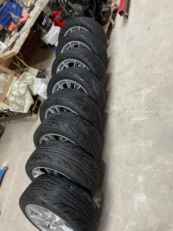

Empezamos con los neumáticos. Nankang NS-2R en 225/45 R17. Lo sé, lo mas seguro es que mas de 1 me critique por este neumatico, que si son una mierda, no valen blablabla... Ya he tenido la experiencia de rodar con goma de calle, y quería mejorar a algo superior. Basicamente si quiero opinar de algo, he de probarlo. Cuando las gaste, me gustaria probar otras y poder comparar. Pero bueno, creo que ya notare una mejoria sobre todo con los flancos, ya que estos son reforzados y notare menos el flaneo del neumático. Le daré uso en circuito, que son para lo que están.
La verdad es que tengo unas ganas locas de disfrutar con el pequeñín! Os iré actualizando de todo lo que vayamos haciendo...

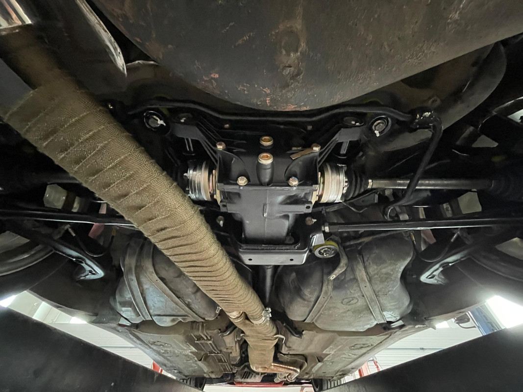

Una vez hemos soldado los refuerzos, es hora de ir empezando a montar todo el puzzle. Antes de nada, he dado 2 capas de una imprimación anticorrosiva para proteger las soldaduras y refuerzos.
Subimos deposito gasolina y empezamos a colocar el puente y sus brazos. Así con casi todo montado...
La verdad que ha quedado expectacular, aunque, como con todo, hay cosas a mejorar. Como recomendación, si vais a desmontar las sirgas de freno y las zapatas, tener ayuda porque sino es casi imposible:dead:.
Lo siguiente que hemos montado ha sido la transmisión central de 325i y la linea de escape. Iba a poner el silencioso de M3 que lo tenía encintado pero alfinal me he calentado y he decidido encintar el de inox que tengo y montarlo, ya que se viene alguna que otra concentración y tanda y quiero que suene bien y gordote jeje.
La verdad que se ve expectacular. Y mejor se verá con el diferencial, que lo tenemos así:
Hemos mandado los tornillos y punteras a bricomatizar, va a quedar nuevo!

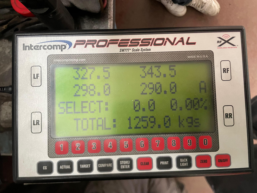

Al día siguiente, fuí a ver que tal iba de pesos y a alinearlo, así es como iba cuando llegue:
Con medio deposito, medio vaciado y sin piloto. Reparto 51/49.
Y así se ve por debajo, la verdad es que ha merecido la pena bastante.

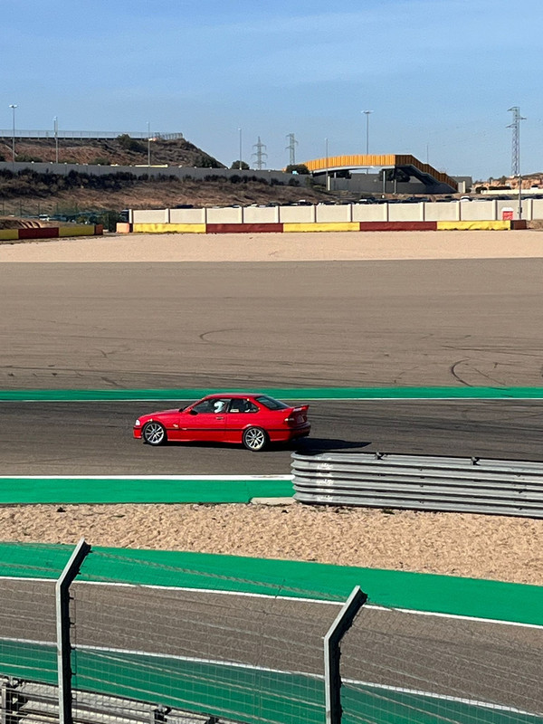

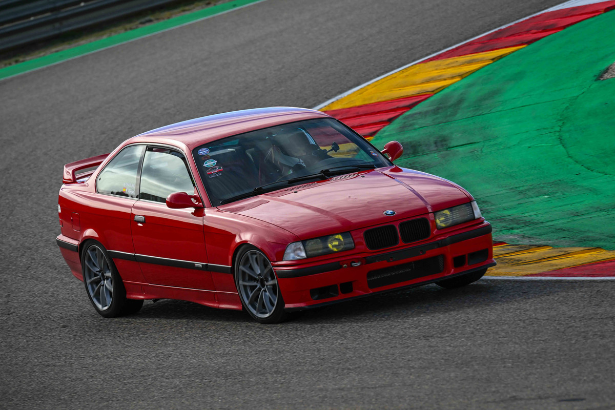

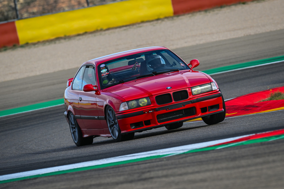

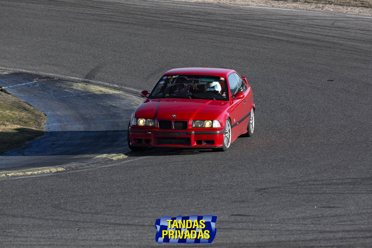

Bueno! El pasado sabado como os comenté, tenia rodada en el circuito de Motorland Aragón. Daban lluvias de madrugada eso queria decir que la primera tanda almenos iba a estar la pista mojada, y no fallamos jajajaja, estaba que parecia hielo...
Aqui preparados estabamos para la primera tanda, pista humeda y fria, semislicks y trasera... que podia salir de ahi ajajajaj. Pues breve resumen, el coche no iba ni para atrás por las condiciones de pista, bailaba para todos lados. Era la primera vez que experimentaba con el coche el derrapara, y la verdad es que bastante bien el corregir la perdida de adherencia, no sabia el limite que tenia el coche en dicha situación. Acabamos la tanda con exito y mucha diversión
El resto de tandas fueron ya mucho mejor, ya que se fue secando la pista y el coche agarraba 1000 veces mas. En resumen, se comportó de 10. Vi que las mejoras merecieron mucho la pena despues de la ultima vez que entre a circuito que llevaba 4 modificaciones contadas que mejoraran el comportamiento.
Por aquí os dejo alguna de las fotos que hice/me hicieron. Con ganas de otro fin de semana así jeje:)

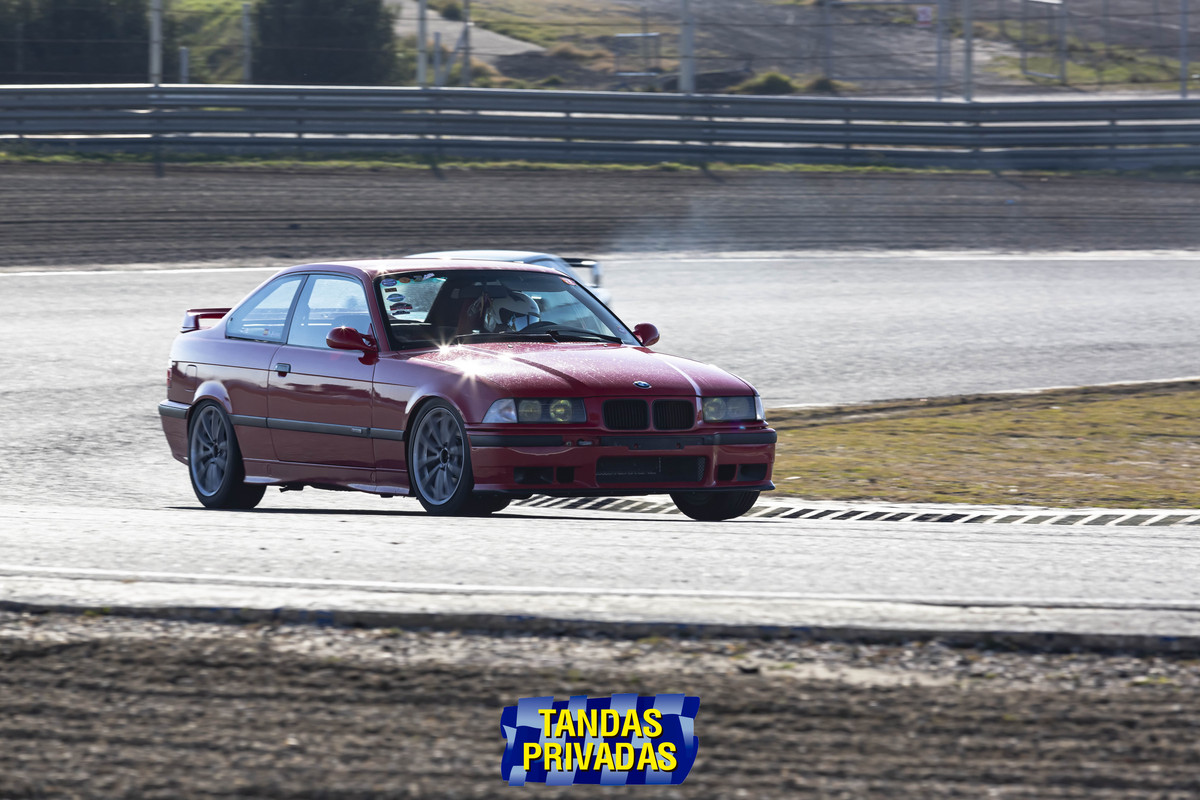

Como comenté, si aguantaba el coche Motorland, nos bajariamos al circuito de Calafat al evento de Eurocrew a rodar unas tandicas. Para así probar el circuito ya que iba a ser mi primera vez. Ya me comentaron que era un circuito ''peligroso'' ya que era muy facil el salirse, ya que hay un par de curvas que engañan bastante. Por suerte, estuvimos rodando sin ningun contratiempo en pista, y como siempre, la máquina sin dar ningun fallo. Para las proximas tandas, toca: cambiar liquido frenos, discos delanteros, sustituir una polea (hay que ver cual es), ya que en frio parece que grita alguna vez y se calla, casi nada. Repaso general de todos los tornillos ya que despues de Calafat, siendo el circuito que es, me extraña no haber roto o soltado nada:). Os adjunto unas foticos que me han pasado del evento. La proxima massss

Que buenas fotos y que manera mas chula de disfrutrar el E36, en agua lo tuviste que pasar como un enano!
En agua lo pasamos bien si, ojala hubiera sido todo el dia la pista humeda jejeje

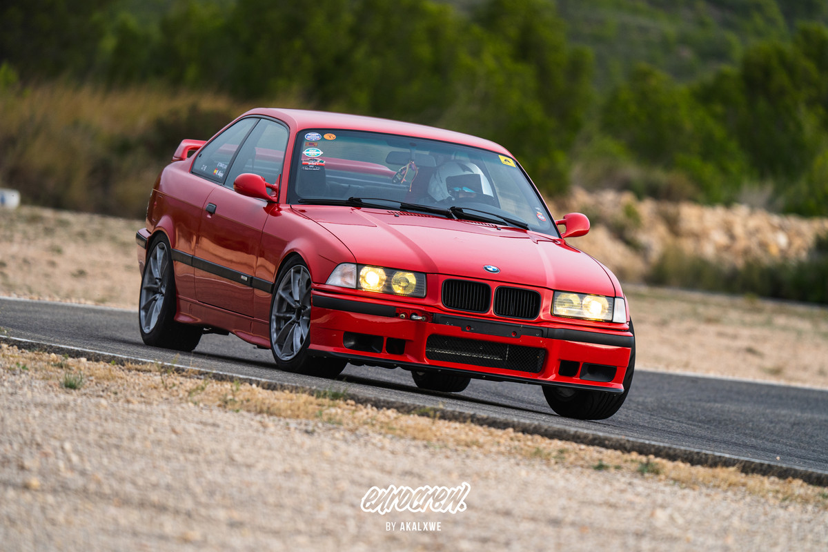

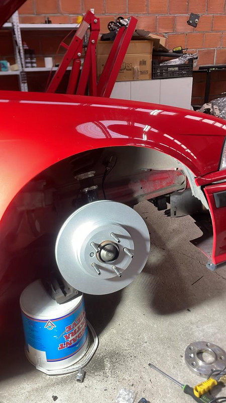

La verdad es que disfrutamos mogollón de Calafat, circuito nuevo para mi. No tuvimos ningun problema, a excepto de que despues de estas tandas, empezó en frio a hacer solo a veces un chirrido lo que parece ser el alternador o alguna polea. Para curarnos en salud, y que el alternador es el de origen del coche, vamos a montar uno nuevo, y poleas de correa accesorios nuevos también para así olvidarnos. También llevaba tiempo con los discos un poco doblados los delanteros, ya que en frenadas fuertes en el circuito temblaba mucho el volante y daba un poco sensación de inseguridad. Asi que cambiamos discos de freno tambien jeje.
Discos de 325mm ya que llevamos la famosa frenada de E46 330. Se me hizo raro el salir de Calafat sin romper nada, pues los pianos pasaron factura. Las tuercas de las bieletas de la estabilizadora delantera se aflojaron produciendo ruidos molestos. Repasamos toda tornilleria tanto delantera como trasera, con fijatornillos y dejando marcas para posteriores veces ver rapidamente visualmente si esta bien o no.

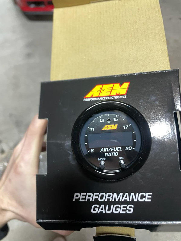

En el BlackFriday aproveché y compré reloj de mezcla AEM para ver como va.
En ralentí da valores de 16-17 (muy pobre), pero cuando doy gas a fondo se mantiene en 14 aprox, le falta un poco de gasolina ahi ajajaj. Pero bueno, intentaremos ir perfilando eso en este 2024.

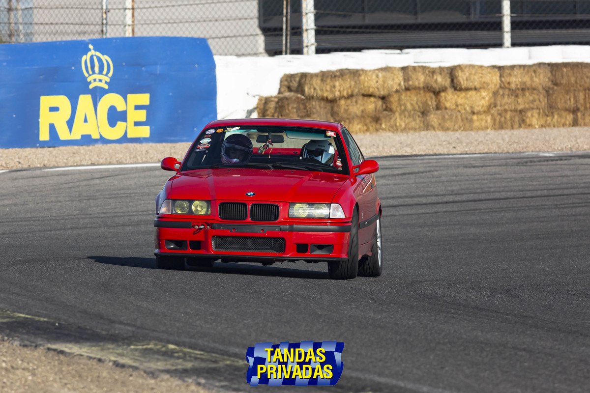

Llenamos primer deposito vengaaaa...
Y ponemos rumbo al Jarama, se nos esperaban 360km con la fresca de la mañana. Mi compi con su e36 tambien, un par de Walkies y ha tirar Km.
Parada a almorzar, y sí, el coche se puso un poco guarrete.
Casi 4h despues, llegamos a una gasolinera que hay antes del circuito, habiamos quedado con unos amigos alli para ir juntos. Volveremos a llenar los coches, 30L de sopa adicionales y le daremos un lavado al coche:).
No tengo a apenas fotos de las tandas, iba grabando con la gopro y estoy a la espera de los fotografos nos pasen las que nos tiraron en pista, que sin duda os las enseñare, que ganicas.
Aqui ya despues de haber rodado casi sin parar:whistle:, los e36 comentando que tal habia ido ajajajaj. No tuvimos ningun contratiempo, la mecanica respondió al 100%. En total hicimos 860km, y algo mas de 100L de gasolina que se bebió bien agusto. Sin duda, para repetir el circuito. Ahora, repasaremos el coche para unas tandas que tenemos en Motorland Aragon, justo dentro de 1 mes.

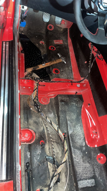

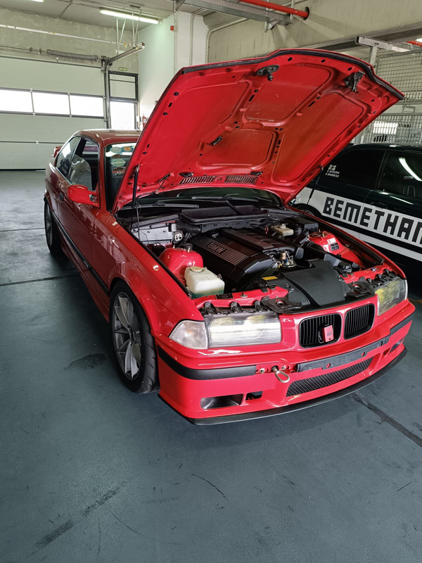

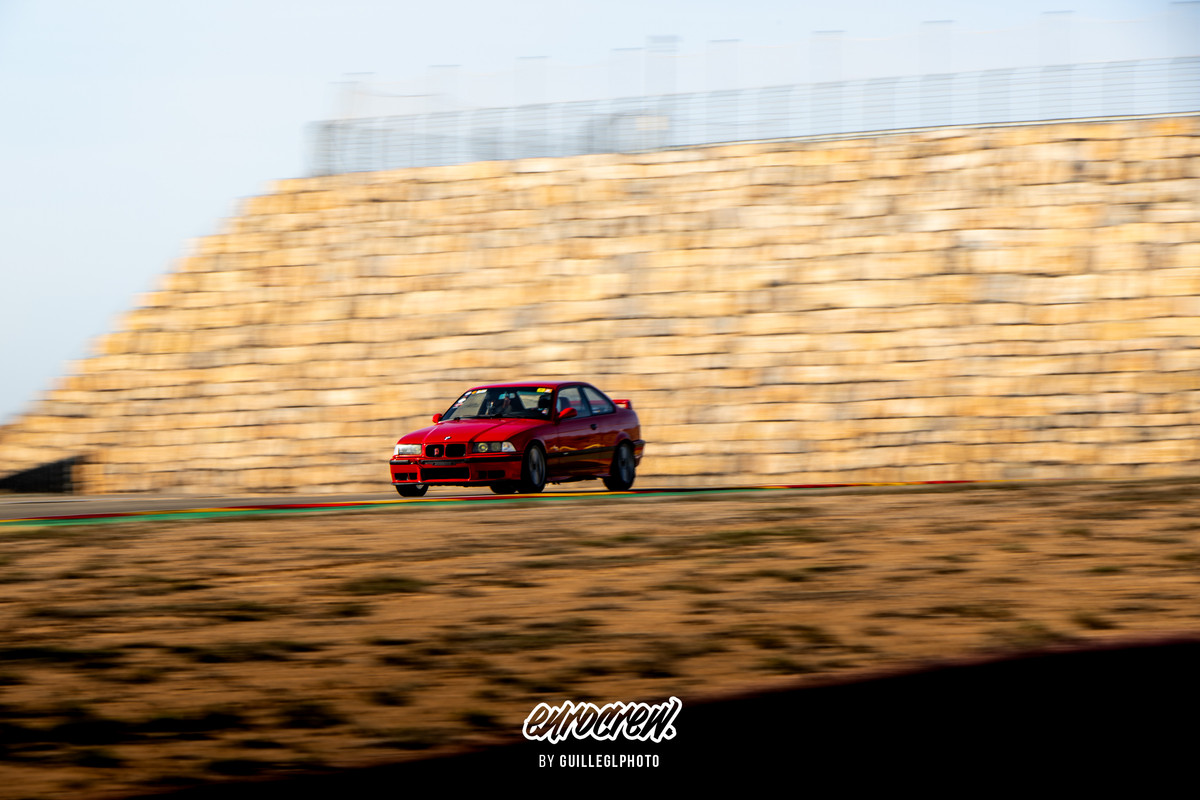

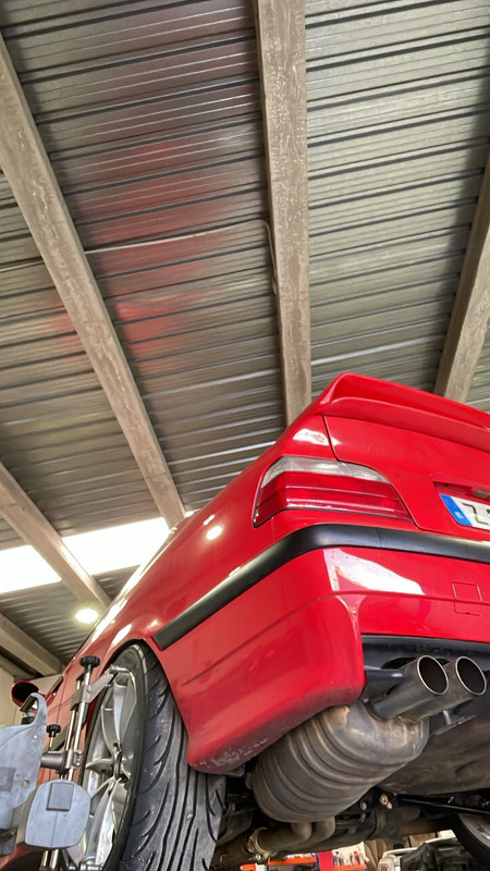

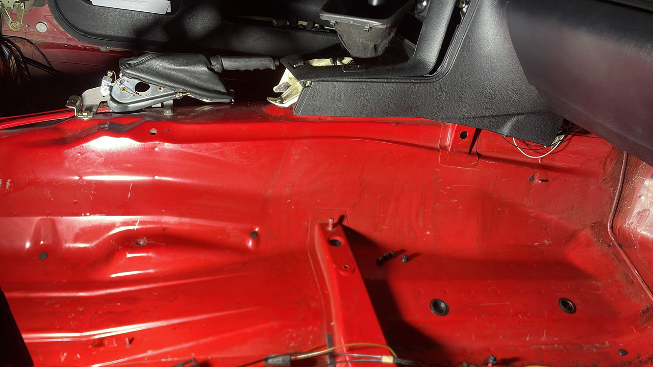

Bueno... Me estuve calentando, y empecé a aligerar un poco mas el coche... Quitamos moqueta completa y empezamos a quitar toda la tela asfaltica, estuve rato largo dandole con la pistola de calor y una rasqueta (ya se que se puede quitar con hielo seco, pero en ese momento no podia conseguirlo).
Luego tocaba quitar los restos y dejarlo todo limpio. Iba con el tiempo justo ya que vivo ahora fuera y tengo las horas contadas. Solo faltaba alinear el coche y darle mas caida, tanto en el eje delantero como trasero, ajustando convergencias tambien. Delante la copela no me dejaba darle mas, así que puse unas arandelas de ajuste en la mangueta. Así que a alinear que vamos!
Revisamos toda la tornilleria, tanto delantera como toda del puente trasero, ya que me he llevado alguna que otra sorpresa... tornillos de los palieres flojos, bieletas delanteras flojas, medias lunas de la estabilizadora delantera flojas... Han aguantado 1 año sin dar problemas y de los pianos de los circuitos parece ser que se aflojan:mad:, pues fijatornillos a todo y a correr!
Y al acabar a limpiar el coche que se lo merecia jeje
Llegó el día anterior al evento, hicieron una presentación en la Plaza de España, en Alcañiz, de coches que iban a participar en el evento mas exclusivos...
Lo sé, no son Bmw's, pero son dignos de ver.
Despertamos el sábado, y marchamos para el circuito de Motorland, que ganas diossss
Las bichotas preparadas:devil:
Mi gran amigo se trajo algún que otro aparato jejeje...:sneaky:
Sí, un GT3 RS 996 pata negra, 2 semanas despues, aun sigo sordo de escucharlo:eek:

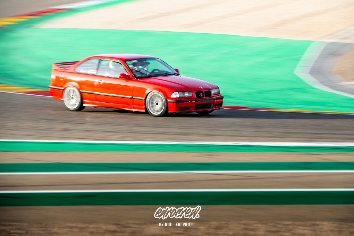

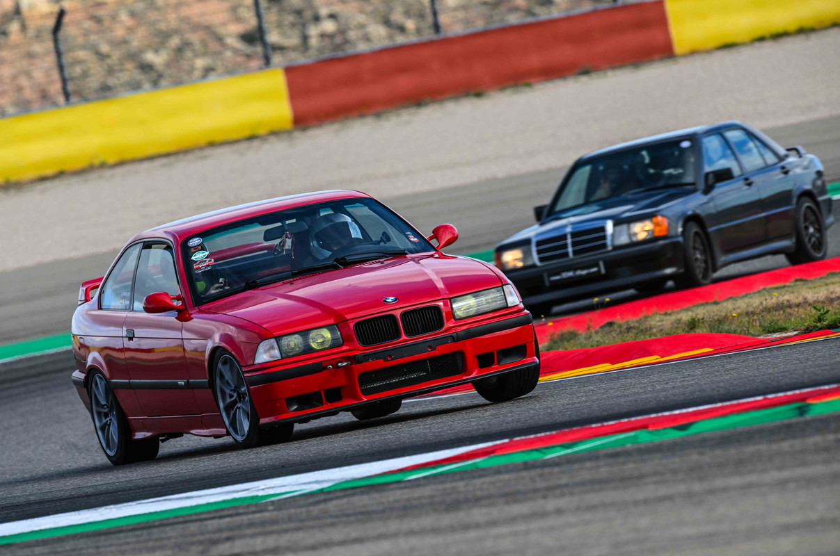

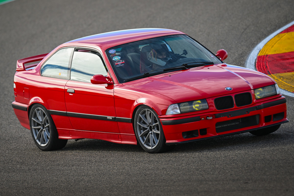

Bueno, hablemos de lo bien que se portó el rojito. Con deciros que bajé 7 segundos de la ultima vez que estuve rodando en octubre, creo que ya es decir... Sentí el coche mucho mas ágil, la alineación hizo que el coche agarrase muucho mas en curva (todavia queda perfilarla, iremos poco a poco), despues de ajustar unas cosas en el motor para que fuese bien de mezcla de gasolina, noté el coche aún mas vivo, y el quitarle algún que otro kilico de mas se agradecía. Me llevé un muy buen sabor de boca. Solo note algo a mejorar, y es la frenada. Sí, es verdad que el coche frena muy bien, pero siento que le falta fuerza de frenado, no siento que muerde lo suficiente, iremos viendo en que aspectos podemos mejorar.
Pero en general, un día 10/10, inmejorable, el coche entero y sin problemas, que felicidad me da! Fueron 2h bien rustidas, con buena temperatura de pista y muy buen ambiente.
Y para acabar la jornada de las tandas de grip, salimos a pista a dar unas vueltecicas con mi colega a pasarnoslo bien, y tan bien que lo pasamos!
En unos dias subire las fotos que nos pase la organización, sin duda, un dia para repetir...:guiño:. Como no, dar las gracias siempre a mi fiel amigo, gracias por meterme en esto jeje.

Alguna fotico del dia de Motorland:guiño:
Efectivamente, tengo hasta una sudadera hecha del coche:happy:

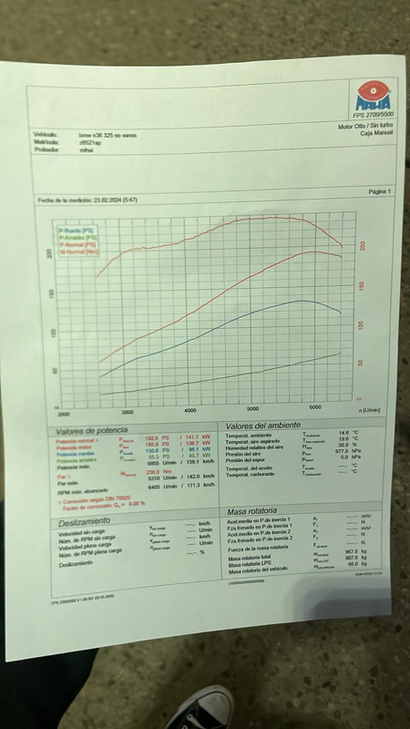

Pues el otro día fuimos al banco de potencia a ver que tal rendía el e36. Llevabamos 1 año diciendo de ir pero entre unas cosas y otras al final nada. Tenia curiosidad de saber lo que da. Que vamos a lanzar, pues un 25 No vanos con 290.000km (5k km desde que lo rehice entero), sin catalizadores, sin viscoso ni a/ac (menos arrastre), y chip con el corte subido hasta las 7000rpm. Veamos que sano esta el motor...
No se llegan a ver los datos. 192,6cv a las 6000rpm y 236nm par máximo a las 5300rpm. Temperatura en el momento de la prueba 14,6ºC. La verdad que me ha sorprendido. Ha clavado las cifras de origen, eso quiere decir que el motor esta preparado para otros tantos años mas...:guiño: Que duros son los condenados de M50...
Un par de preguntas, el grupo y palieres es de un 325 TD o de un TDS (entiendo que manual)? El grupo es llegar y montar?
Segun leí en este mismo foro, la relacion de los diesel son:
325tds-2,56
325td -2,65
Un saludo y te sigo leyendo por aqui y por IG!
325tds-2,56
325td -2,65
Ey buenas! Es de 325td. Para hacer la conversion de carcasa pequeña a mediana, necesitaremos montar un cardán de 325i (si en la caja tenemos flector pequeño). Pero vamos el grupo de 325td al de un tds cambia la relación. Y los palieres del tds también son un poco mas gruesos, pero recomiendo montar transmisiones nuevas. Un saludo!
