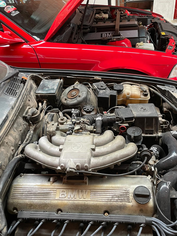

Ey buenas! Es de 325td. Para hacer la conversion de carcasa pequeña a mediana, necesitaremos montar un cardán de 325i (si en la caja tenemos flector pequeño). Pero vamos el grupo de 325td al de un tds cambia la relación. Y los palieres del tds también son un poco mas gruesos, pero recomiendo montar transmisiones nuevas. Un saludo!
Bueno, en mi caso, ya parto de una carcasa de 188 (es un 323i), por lo que entiendo que si que seria llegar y cambiar.
Te acuerdas de la numeracion que venia en la tipica chapita que vienen en los grupos? Por saber referencia.
gracias!
gracias!
En la chapita ponía 2.56, no le pongas ese grupo eh ajajaj

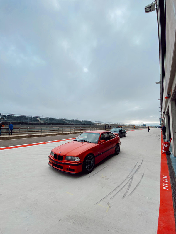

Despertamos el sábado, y marchamos para el circuito de Motorland, que ganas diossss
Las bichotas preparadas:devil:
Mi gran amigo se trajo algún que otro aparato jejeje...:sneaky:
Sí, un GT3 RS 996 pata negra, 2 semanas despues, aun sigo sordo de escucharlo:eek:

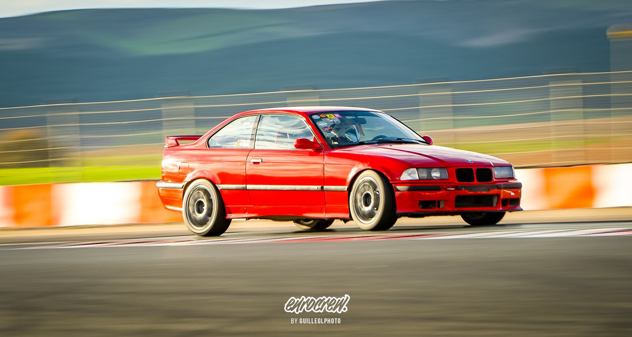

Bueno, hablemos de lo bien que se portó el rojito. Con deciros que bajé 7 segundos de la ultima vez que estuve rodando en octubre, creo que ya es decir... Sentí el coche mucho mas ágil, la alineación hizo que el coche agarrase muucho mas en curva (todavia queda perfilarla, iremos poco a poco), despues de ajustar unas cosas en el motor para que fuese bien de mezcla de gasolina, noté el coche aún mas vivo, y el quitarle algún que otro kilico de mas se agradecía. Me llevé un muy buen sabor de boca. Solo note algo a mejorar, y es la frenada. Sí, es verdad que el coche frena muy bien, pero siento que le falta fuerza de frenado, no siento que muerde lo suficiente, iremos viendo en que aspectos podemos mejorar.
Pero en general, un día 10/10, inmejorable, el coche entero y sin problemas, que felicidad me da! Fueron 2h bien rustidas, con buena temperatura de pista y muy buen ambiente.

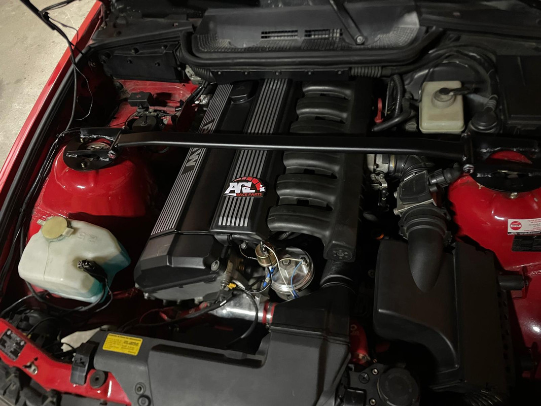

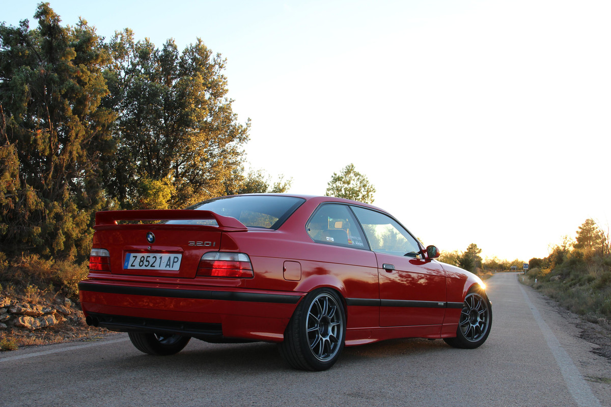

Para mi cumpleaños mis colegas me regalaron una barra de torretas. Con lo duro que voy de todo yo creo que algo funcionará...
Y despues salí a echarle unas foticos al coche...

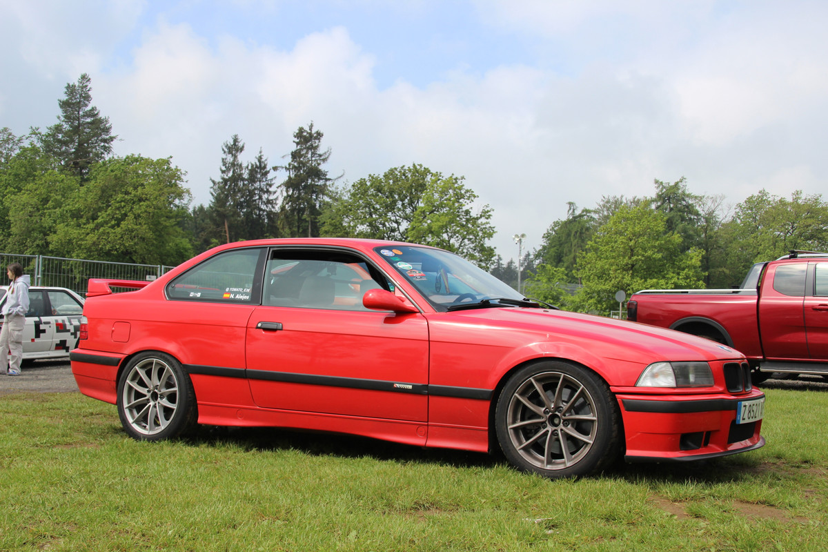

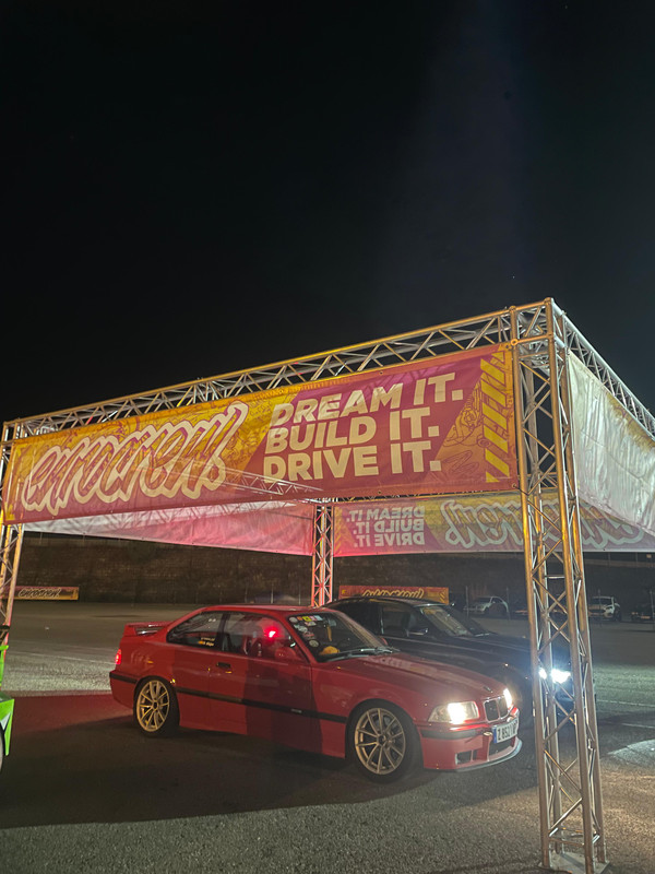

Puess parece que nos hemos calentado, y vamos a subir al infierno verde (Nurburgring) ahora en mayo, con el e36:ops:. Le vamos a hacer un mantenimiento de aceite + filtro, que ya lleva 4 tandas a fuego y unos cuantos km, y como le voy a hacer +- 3800km en 6 días, pues cuesta poco ir con aceite nuevo. Sustituiré el liquido de frenos por un muuucho mejor, ya que el que llevo ya lleva unas cuantas rustidas aunque de vez en cuando lo iba purgando para sacar el liquido quemado de la pinza. He de decir que subimos a Alemania de visita y a dar alguna vuelta. Subiré con los neumaticos de calle. No me hecho los semislicks porque no tengo llantas donde ponerlos hasta que no me lleguen las nuevas, y que cargar con 4 llantas con gomas en el coche yendo 2 personas, va la cosa muy justa. Quien sabe el año que viene...

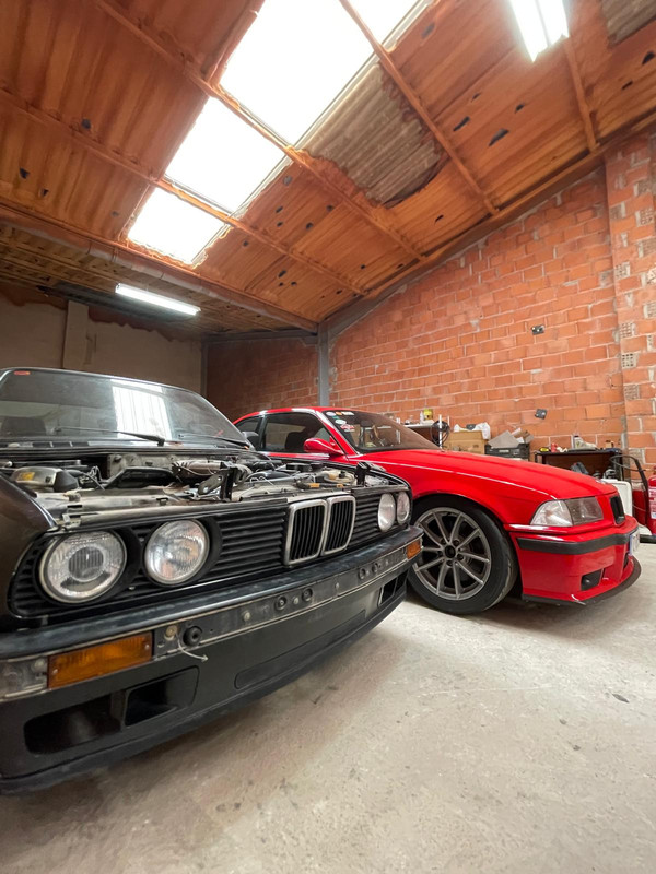

Aqui alguna foto con el otro abuelico de casa:guiño:

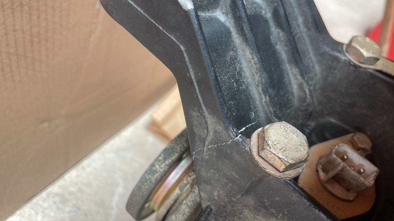

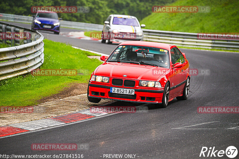

Pues despues de Nurburgring, me ha apetecido revisar el coche, tornillerias etc ya que en el puente trasero me viene un ruido que ha empezado a hacerlo con mas frecuencia. Ya que saco el diferencial, le cambiaba los silentblocks por unos de Strongflex que tenia nuevos sin montar, y para mi sorpresa...
Grieta en uno de los brazos de la tapa:lloro:. Nada pues, tocara buscar tapa y aprovachare y montare la chapa de refuerzo que venden para evitar esto.

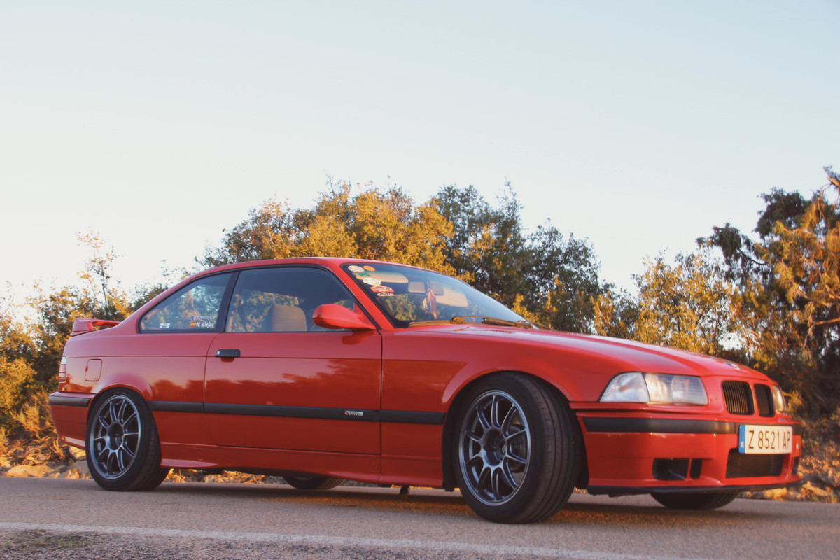

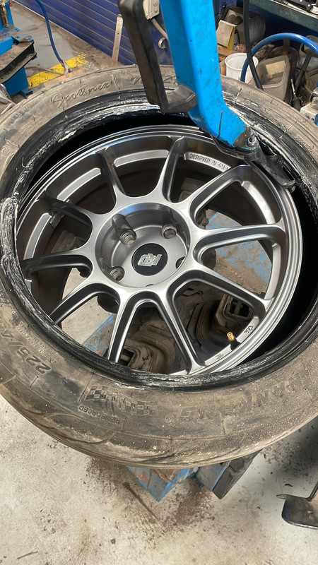

Seguimos con avances! El pasado lunes me llegaron las nuevas llantas. Vendi las BBS replica y cogi estas. Una llanta con aspecto de track, resistente y pesando 7,6kg aprox, en total reduciendo 10kg de peso solo con las llantas. Para mi le quedan perfectas. Son las Racing Division en 17x8 ET30.

Buena elección. Yo compré unas este tiempo atrás pero en 17x9.
Esque monto yo 225 y en 9 de ancho me parecia demasiado, aparte que has de meter separador de milimetros porque sino da con el amortiguador

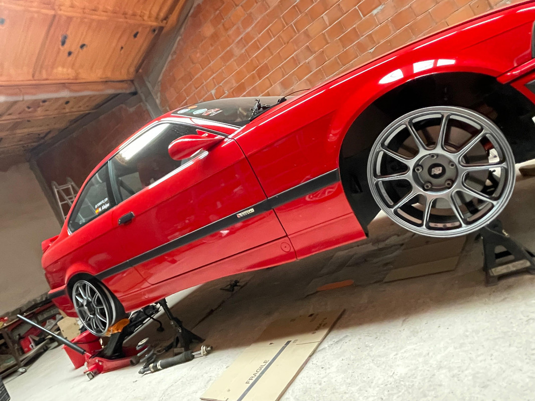

Bueno, despues de 4 meses sin postear nada, debido a que apenas he tenido tiempo ya que lleva lo suyo, voy a actualizar ya que parados no hemos estado.
Así quedan las llantas:
Enamorado de ellas, le quedan perfectas.

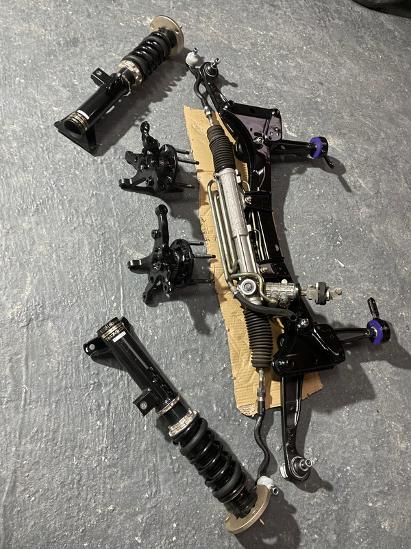

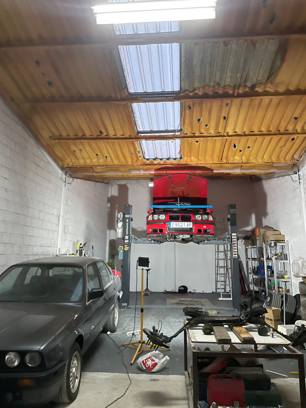

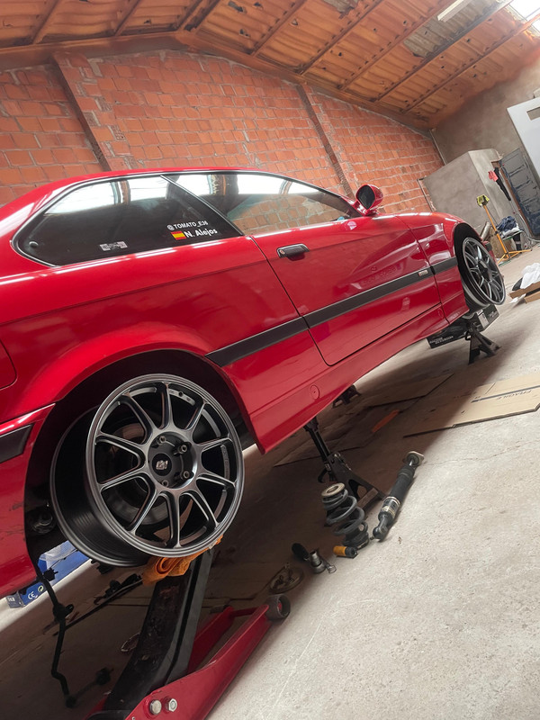

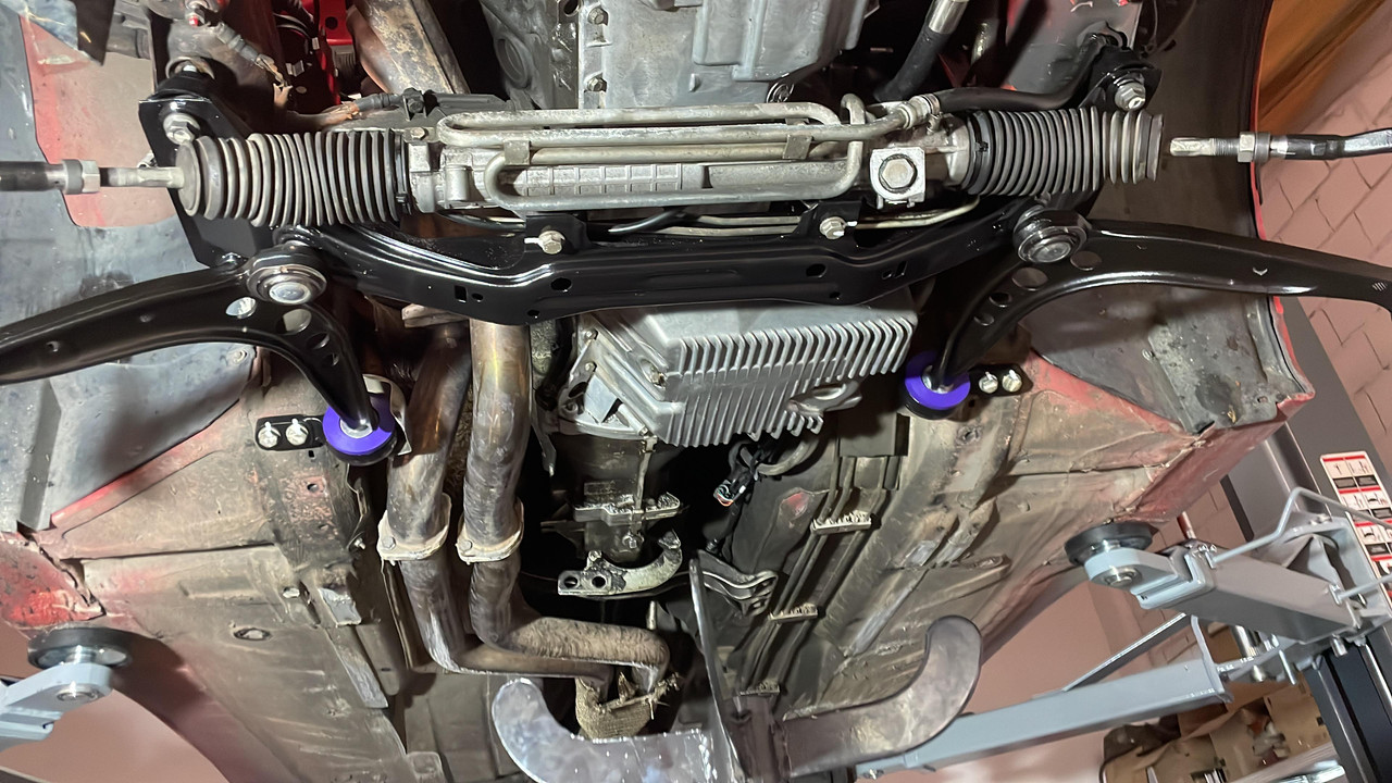

Se me aproximaban unas tandas, peeero habia que dar un repasito al coche, una puesta a punto. Decidí bajar la cuna delantera para corregir una fuga de aceite por el carter, fugas de liquido de dirección, cambio de tacos de motor y de caja de cambios, cambio de rotulas y trapecios, y de paso una limpieza a la cuna.
Ahora disponemos de elevador para poder trabajar mucho mejor con los proyectos :chulo:
Aproveché y monté cruceta de la columna de dirección de e34, que estas no llevan silentblock entre medio, por tanto mejoramos un poco la precision en la dirección.

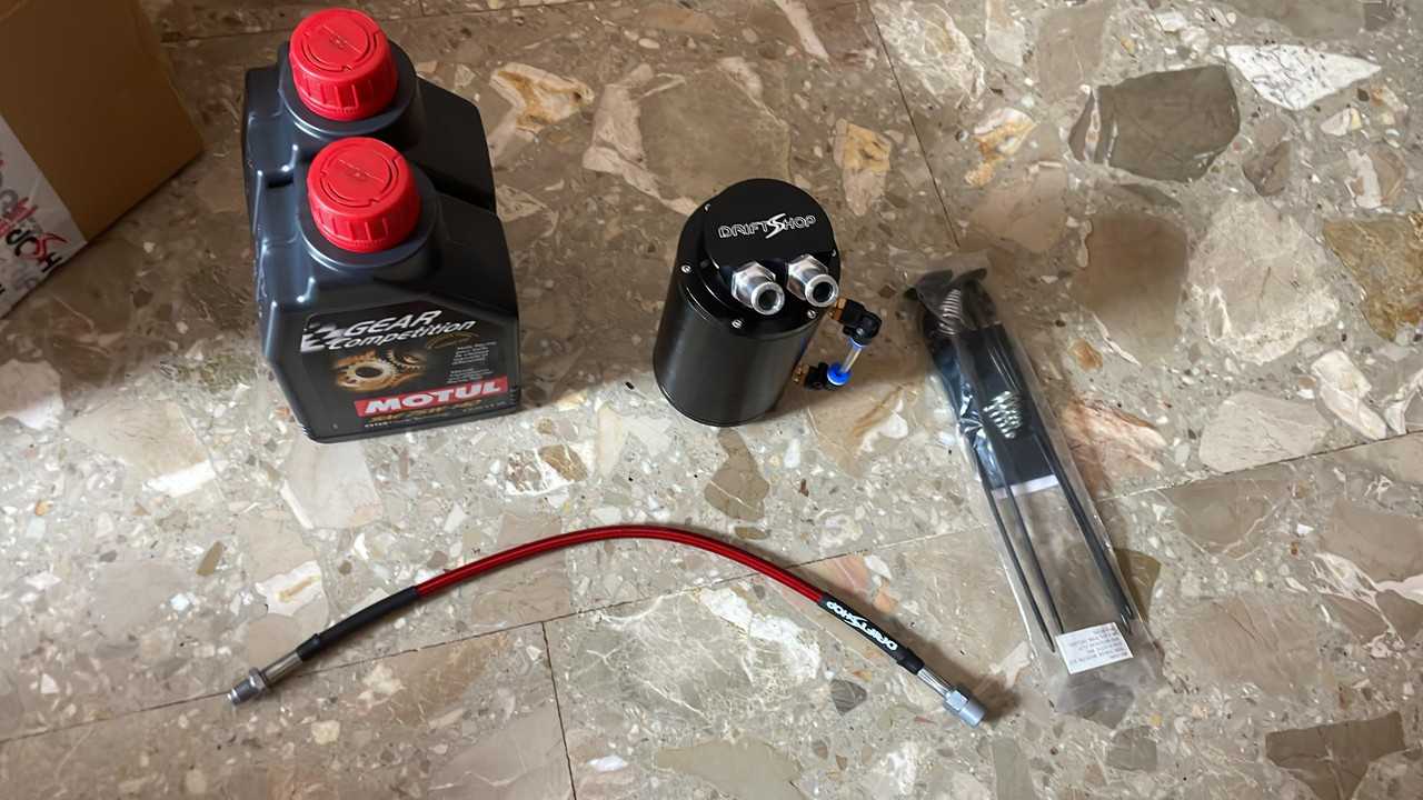

Lo siguiente que hice qué hice fué comprar valvulina de diferencial que se la quería cambiar (no por tiempo ni km, sino por mantenimiento aunque no le tocase), latiguillo metalico para el bombin del embrague, decantador de aceite y luego kit para montar el electroventilador, este lo montare por delante del coche y así poder montar el viscoso, ya que noto que aunque no se caliente el motor en exceso, creo que va bien que constantemente meta flujo de aire al motor para ventilar, por si te toca estar en un atasco o algo así. Asi solo usare el electro para ayuda.
Montamos tambien los semis en las Racing División para probarlas a ver si se nota algo el peso.
Y como he de dejar el interior pelado, pues quitamos todos tapizados jejejeje, menuda ruidera ahora dentro del coche....

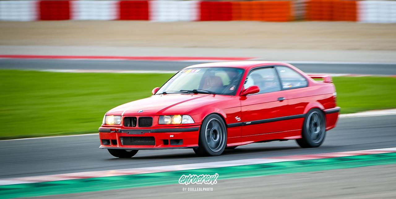

Día de tandas en el circuito de Motorland Aragón, ya que habia festival de coches clasicos. Un dia estupendo, quitando un problema en la primera tanda. A la segunda vuelta el coche me empezaba a ratear, como si fallase de gasolina, como si se descebase, pero yendo en linea recta y con 55l daba problemas... Probé con otra centralita de 25 no vanos, de diferente referencia y bien, el resto de tandas sin ningun problema. Cambié el set-up para hacerlo algo mas jugueton de atras y no sea tan morreon y lo mejoramos con creces, para mi gusto iba espectacular. Aquí unas foticos del dia...

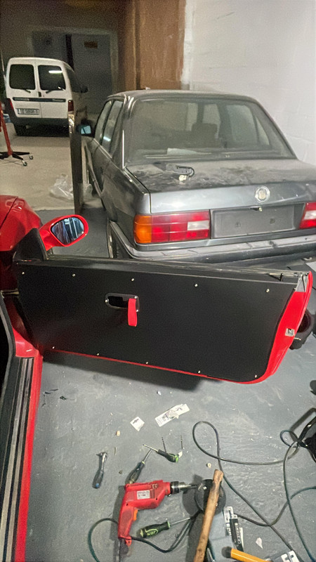

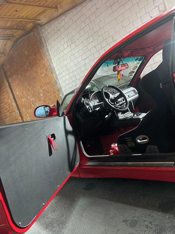

Por ultimo, monté paneles de puerta planos, le quedan muy guapos, muy racecar ajajaj.

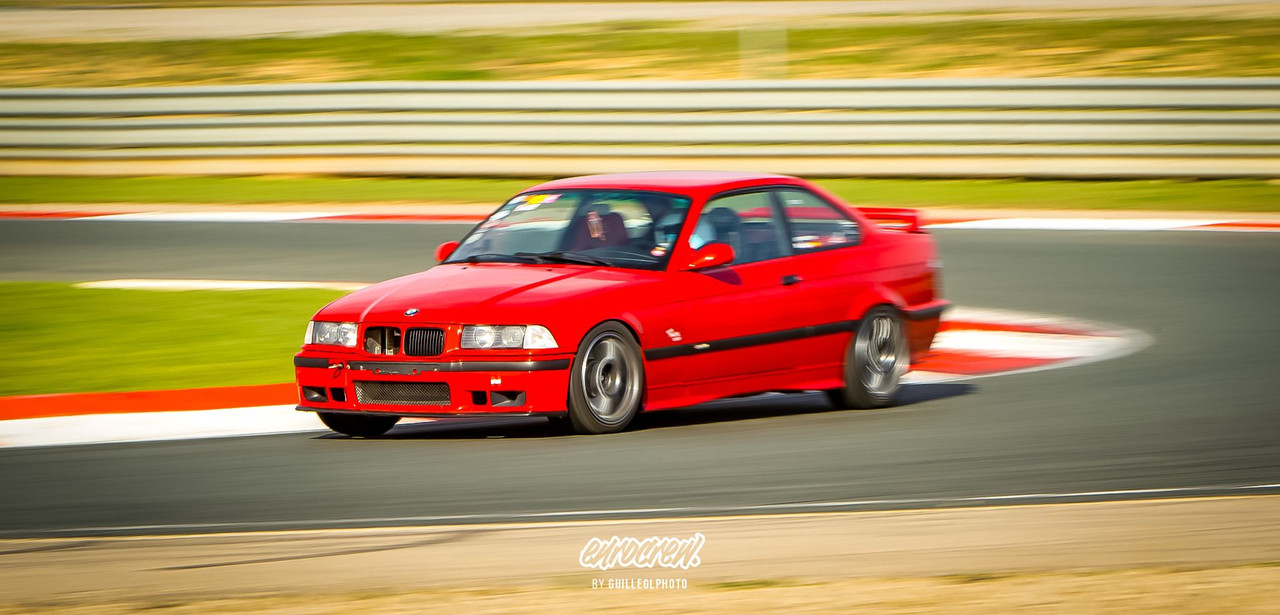

El pasado Sabado 23 de Noviembre, estuve por el evento de Eurocrew en el Circuito de Navarra (Los Arcos), probando el nuevo trazado que han hecho en algunas secciones... Mi primera vez en el circuito y espectacular. Pasamos un finde para repetir:happy:
Aqui recien llegados al circuito...
Bueno pues, tras rodar la primera tanda, he tenido un feeling muy bueno con el coche. Va espectacular, con ganas de seguir cogiendole manossss
Pero... uno de los riñones del frontal decidió volar... (mas tarde lo encontraron y me lo devolvieron jeje)
Quitando eso, rodé las otras tandas super a gusto. La ultima ibamos con mi amigo con su e30 enganchados pasandonoslo como unos crios. 1h intensa:guiño:.

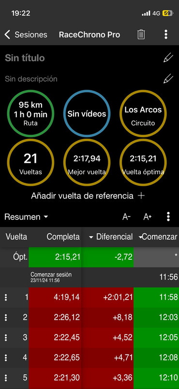

En total, fueron en torno a unos 280km, 58 vueltas y casi 3h de pista... Hacia mas o menos unos 6-7 grados de temperatura (fresca ajajja), y eso para el coche le iba muy bien. Si soy sincero, en cada tanda de 1h, apenas levantaba a refrigerar, solo cuando entraba a box a cambiar de copi jeje, iba muy caliente y con ganas de rodar. Tras finalizar el día, el coche todo perfecto, mecanica perfecta y el motor sin inmutarse. Una verdadera roca los M50...
Al final salieron estos tiempos... Para ser mi primera vez en Los Arcos, con unas NS2R mugrosas, un 25nv y yo con muñones, pues no esta mal...

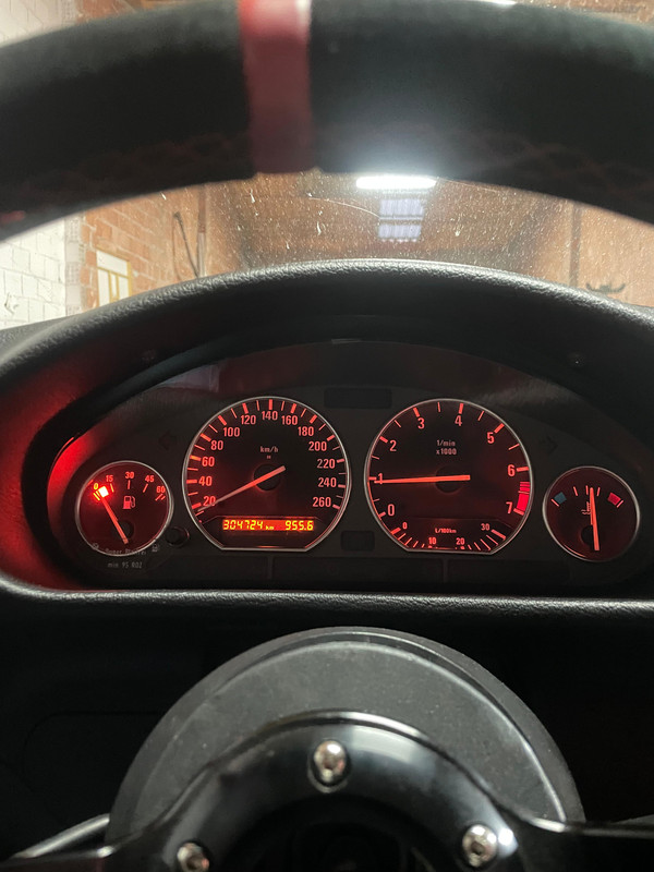

En total le pegamos al coche un total de 955km, ir al circuito, rodar, moverme por Logroño con el y volverme para casa. Un daily perfecto... bueno, quitando el consumo que mejor no pensar, y que tambien apartir de ahora ya no va a ser tan tan daily.......

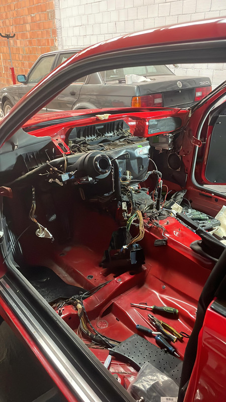

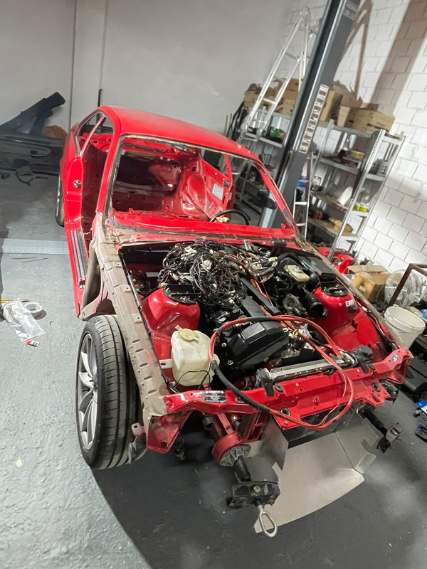

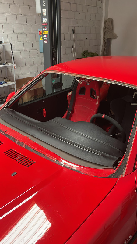

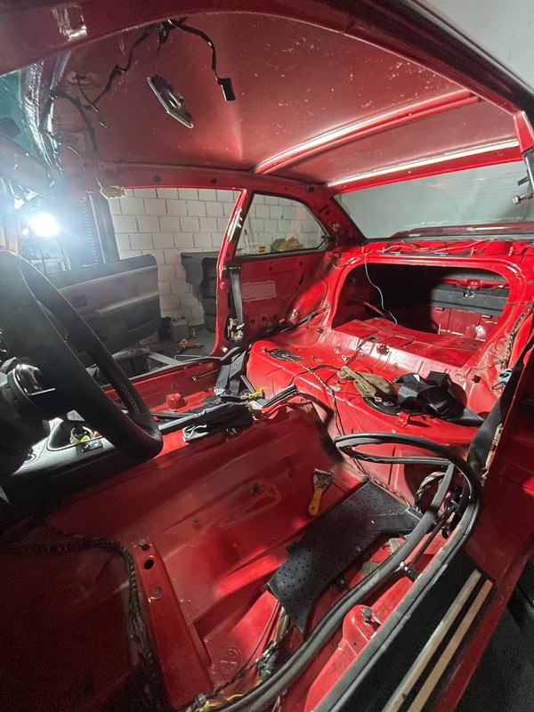

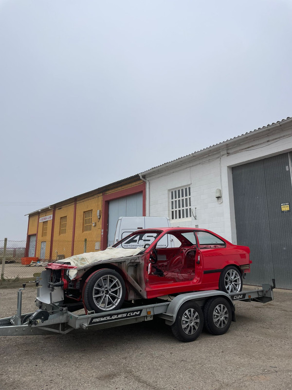

Pues si el Sabado estaba rodando en Navarra, el Lunes 25 a primera hora tenia cita para retirar la luna delantera...
Ahora viene la tarea mas facil, desmontar todo el interior del coche para así llevarlo a que hagan magia:chulo:
Que empiece la fiesta jajajaj...

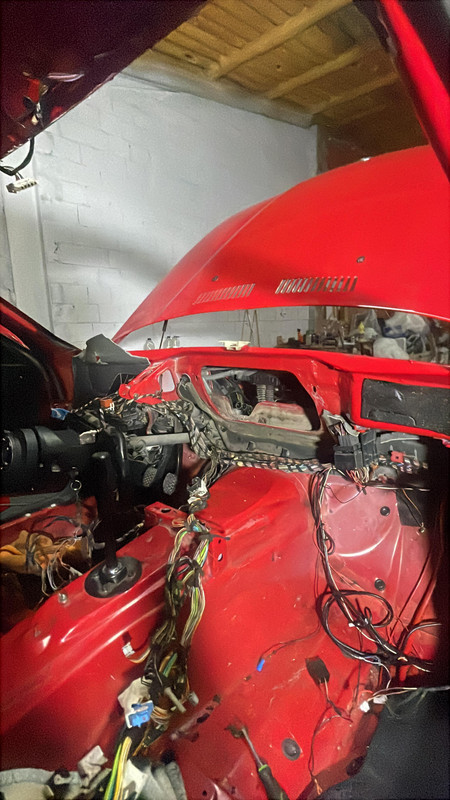

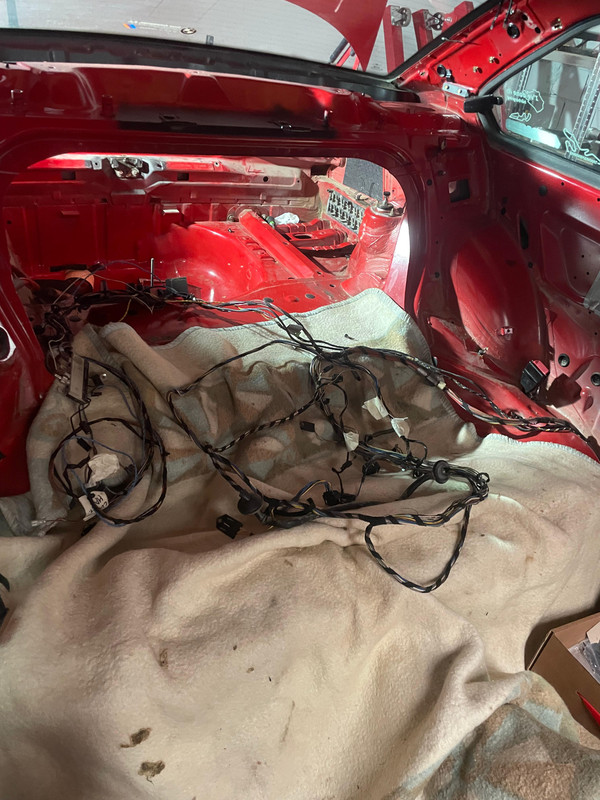

Hemo retirado todo el cableado de atras en adelante. Un trabajo un poco tedioso, que requiere de concentracion ya que no es solo quitar y quitar, sino estudiarselo un poco porque luego toca montarlo. Unas etiquetas a cada cable nos pueden ayudar en un futuro. También he retirado el deposito de gasolina. Montaremos todas las lineas nuevas para así evitar posibles problemas futuros.
Subiré el como queda el coche pelado pelado...

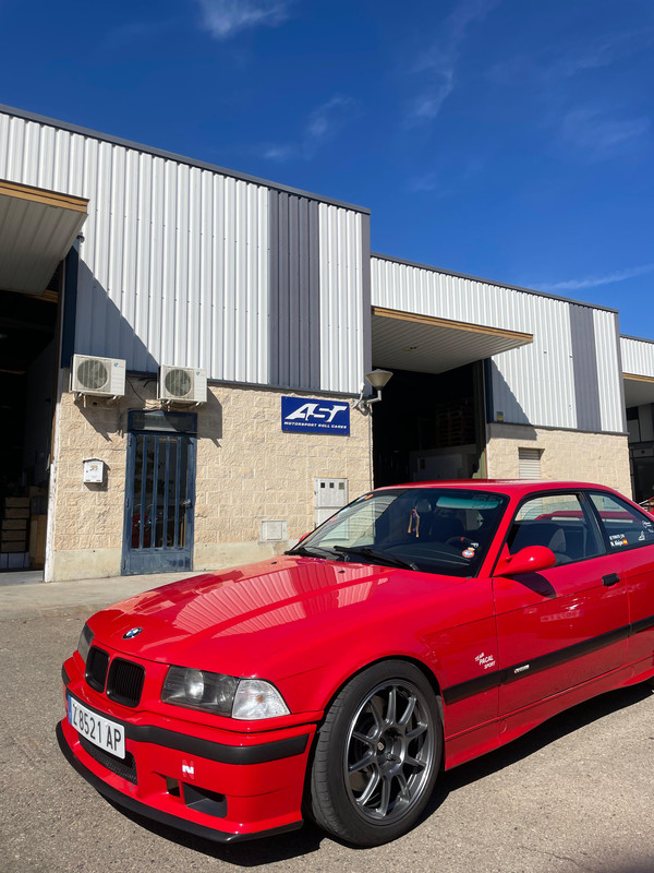

Y actualizando los avances en el coche, ya lo hemos dejado completamente pelado por dentro para llevarlo a los chicos de AST en Zaragoza. A ver que trabajito nos hace jejebiggrin
