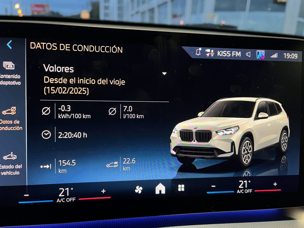

Hola, pues hoy he hecho la prueba definitiva de llenar deposito... recorrer 150 km y volver a llenar. Resultado como intuía, lo clava...
Inicio recorrido con batería eléctrica a cero, de hecho, el coche ya arrancó en combustión en el garaje, con lo que la prueba ha sido de combustión 100%. He recorrido unos 135km de autopista a velocidad fija todo el trayecto de 130km/h. Los restantes 15 km en ciudad, de casa a autopista, callejear en destino y regreso salida autopista a casa. Como podéis ver ha circulado casi 23km en eléctrico sin batería cargada externamente, con regeneración o lo que cargue el motor de combustión, no tengo manera de saber cada una de las aportaciones, pero es sobre un 15% del recorrido que me parece una pasada. Modo personal, con Efficient habría sido aún mejor.
El coche dice he consumido7 litros (bueno justo antes de llegar a la gasolinera marcó 6,9l, pero apagué el coche y ya reseteó el "desde repostaje" y me he quedado con "desde inicio de viaje" de casa a la gasolinera son unos 5 km, por eso considero 150km en la prueba de la gasolinera).
He rellenado en la gasolinera 10,16l de gasolina, con lo que el consumo real del coche ha sido de 6,77l a los 100km. Como veis el ordenador marca un poco más, yo despreciaría esa diferencia pues puede ser que en una gasolinera apuraran un poco mas y entrara algo mas de gasolina, pero dudo sea más de medio litro. Si considero 0,5l por este tema y que en la segunda gasolinera pudieran meter algo más, clavaría los 7 litros que indica el coche, con los reales.
image share
En resumen, y como intuía, el coche casi clava el consumo real de todo el trayecto, no os compliquéis con iteraciones pues creo no merece la pena, lo que dice que consume, es lo que consume (0,2l arriba o abajo).

Hola Mahergon,
tu prueba confirma que este coche cuenta bastante bien los kms y los litros del depósito.
De acuerdo con lo que venimos comentando Caliuet y yo, el térmico habría consumido en realidad en el recorrido en que ha estado en marcha
7×1,545÷(154,5-22,6)×100= 8,2 l/100 km,
un valor similar al dato que ya te salió "desde fábrica". En este caso con un 15% de uso eléctrico (lo que has regenerado y gastado).
Con este consumo has regenerado 22,6 km para uso eléctrico (todos los kms que has hecho en eléctrico porque partiste de batería a 0).
Esto te ha debido ahorrar como 1,2 l/100 de media en todo tu recorrido, lo que da como resultado esos 7l/100.
La verdad es que , partir de batería a 0, que el motor de gasolina regenere esos kms, habiendo mucha autovía a 130 y conseguir un consumos combinados (Gasolina + electricidad) equivalente a 7l/100 tampoco parece nada mal, aunque si es posible cargar, aún con una tarifa normal, a la larga se notaría un ahorro económico importante.

Efectivamente, como parecía se confirma que el coche calcula bien los consumos.
Yo sin embargo (desde el debate) discrepo con vosotros que el motor sin la ayuda eléctrica consumiría 8l, me explico. Este coche consume "realmente" lo que indica, en mi caso el otro día 7l... que si no tuviera ayuda eléctrica consumiría 8l, pues creo que no, pues para ser justos, sin ayuda eléctrica habría que descontar el peso de las baterías, de los motores, etc para hacer una comparativa real, y para ello, como ya comenté tenemos el X1 SDrive 1.8i lo que consuma ese coche sin elementos extra importantes como peso de baterías, es lo que consume el motor de combustión puro (si se quiere saber el consumo de este motor exclusivamente).
En nuestro coche la parte híbrida y de combustión están diseñadas para trabajar juntas y considerando el peso de las baterías y con el resto de elementos, y como no se pueden separar ambas cosas (no tenemos manera de parar la regeneración, o quitar las baterías), ese es el consumo real. Este motor en otros coches, pues el consumo será mayor o menor, depende de muchas cosas (aerodinámica, relación de cambio, etc...).
Por supuesto cargando la batería externa el ahorro es importante, sobre 1 litro menos a los 100 en mi caso que ya lo he comprobado muchas veces. Yo por ejemplo cargo a 0,139€/KW en casa cuando tiro de Naturgy, si cargo a horas de luz solar tengo paneles y gratis.

Aún añado otro factor freak a considerar: cuando vas sin batería y él decide regenerar "a motor ", hay ciertos kms que se realizan consumiendo kWh y litros simultáneamente, y en proporción variable (y no pocos según el trazado, etc)
Solo eso hace que cualquier diferencia de consumo aun siendo irrisoria, como dices, pueda deberse a la forma de cómputo de esas situaciones (para empezar como no hay indicación de kms recorridos con ambos sistemas a la vez ,supongo que hará algún tipo de estimación con ellos o atribuirá el consumo en proporción al resto de kms recorridos) pero te puedes quedar con el dato que ofrece el coche, sin duda es fiable: ahora hay que interpretarlo... :stars:
Lo digo porque el sábado en un recorrido de 50 kms mi consumo medio era de 5 l/100 y 4 kWh/100, luego habré consumido efectivamente 2,5 litros de combustible y 2 kWh (y si fuera de 500 kms, lo total serían 25 litros y 20 kWh, con la misma indicación: pues imposible meter eso en la cabeza a mi MDR, sin ir más lejos :LOL:
Creo que lo que decimos Caliuet y yo no está reñido con lo que comentas Mahergon, ni mucho menos.
Lo explicas muy bien cuando dices que este motor no consumiría 8l/100 si no tuviera el peso que tiene, pero es que lo tiene y además consume no solo para desplazar el coche sino para regenerar batería, lo que por lógica te lleva a mayores consumos.
A ver si me se explicar.
Podriamos decir que tienes dos formas distintas de interpretar el consumo del motor de combustión. Una es la del balance global en uso como híbrido que es la del dato de la pantalla, en la que hace el cálculo con el gasto de gasolina en todos los kms recorridos. Otra es la que venimos calculando Caliuet y yo, que es tomar en cuenta el mismo gasto de gasolina, pero solo en los kms en que, de acuerdo con los datos de la pantalla, funciona el motor de combustión.
No veo que esto esté mejor ni peor, sino que son dos datos distintos. El análisis del cálculo de Caliuet y mio, nos sirve para saber si somos capaces a lo largo del tiempo de reducir el consumo de ese motor.
El dato de l/100km que te da la pantalla toma para el cálculo todos los kms, a saber: kms de uso del motor de gasolina, kms de frenada regenerativa, kms de planeo eficiente y kms de uso en eléctrico. Esto no nos serviría para analizar el consumo del motor de combustión, ya que en ese dato influyen cantidad de aspectos (llevar cargada batería o no, mantener batería o no, distancia del trayecto, ......).
Tanto no sirve para ese propósito, que si miras los distintos pantallazos enviados por los compañeros ("Dato desde fábrica"), verás una dispersión enorme, 2,4 - 3,5 - 5,3 l/100 km y desde luego, algunos no parecen datos de consumos reales de un motor como este. En cambio con el otro cálculo los datos son 7,4- 8,2 -9,7 l/100 km, este último es el mio que ya está bajando a 9.
En fin, espero que aunque sea un rollo largo clarifique algo más las cosas. En todo caso, yo no he dicho en ningún momento que el coche calcule mal, de hecho me baso en sus datos y cálculos para sacar mi dato, dato que me sirve para comparar con los de otros compañeros, porque ese dato si es comparable, y así intentar reducir el consumo hacia valores mejores, que vemos que se pueden conseguir.

Está claro Juante, es muy lógico lo que comentas y el análisis que se puede sacar de estos datos es variado, sin duda. Si además es para conseguir reducir consumo, como buscáis, mejor que mejor.
Yo como ya vengo de otro híbrido donde bajar de 9 litros "reales" era muy complicado, pues el consumo del X1 me parece alucinante (para mismos trayectos y uso habitual que mi anterior coche) y sinceramente solo considero el gasto en gasolina, no el gasto en recargas eléctricas del que no llevo la cuenta pues de marzo a octubre, cargo con los paneles en casa, que es gratis (que tampoco es verdad hasta que no amortice la inversión en la instalación solar, pero bueno...)
La variabilidad de consumos es alta entre diferentes usuarios como indicas, pues el uso que hace cada uno adaptándose a sus circunstancias personales y trayectos, puede ser muy diferente, pero creo a este coche se le pueden sacar muy buenos consumos en combustión.
