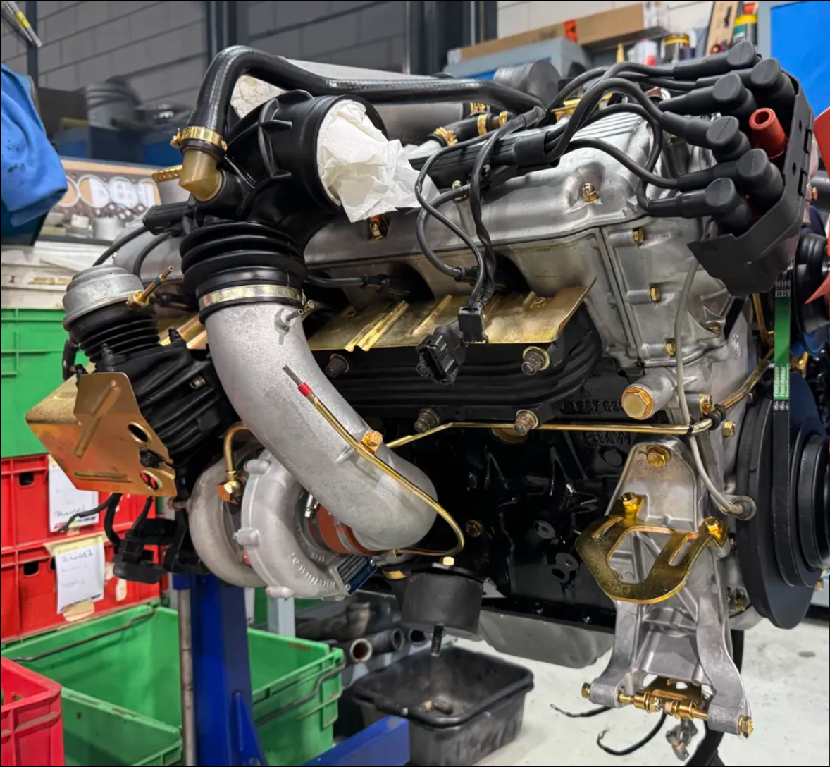

Parece de 745i e23 segunda serie con inyección Motronic

Eso parece,

No creéis que tanto el bloque como la culata son m30 normales de e3/9
y que se le han hecho modificaciones, tales como el distribuidor citado?

Es un M30 normal, la tapa delantera de la culata cambia para este distribuidor moderno por que la inyección también es más moderna pero el resto es igual un 3500, con pistones de baja compresión para el turbo, el colector de escape se puede montar en cualquier M30 con los espárragos más largos

Que quieres decir con pistones de baja compresion? En que cambian de un M30 sin turbo?perdon por la ignorancia

Pues que si pones turbo con los pistones normales, la relación de compresión es muy alta, y a los motores turbo originales, al menos los de gasolina, o se montan pistones para menor relación de compresión o bielas algo más cortas, ya que el aporte del turbo ya compensa con creces esta reducción, no se si me he explicado correctamente pues no soy técnico en esto, pero eso es siempre lo que vi, y escuche a los que si sabían de hecho en un escort mk2 que le pusieron el motor coswort sin el turbo, hubo que comprarle pistones de alta compresión para corregir la pérdida del turbo

Me lo inaginaba,gracias
