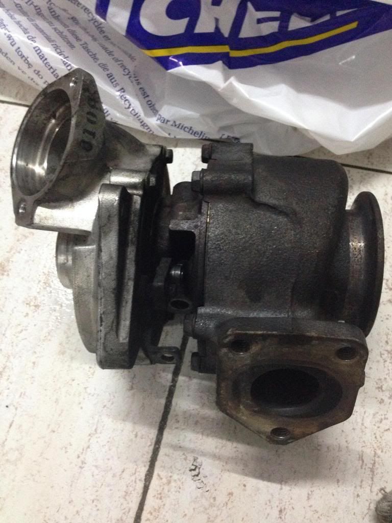

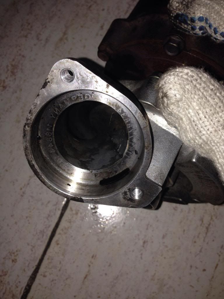

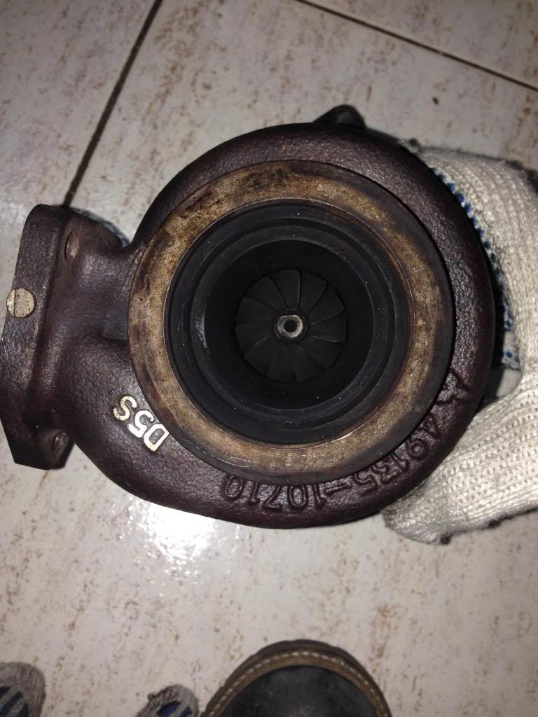

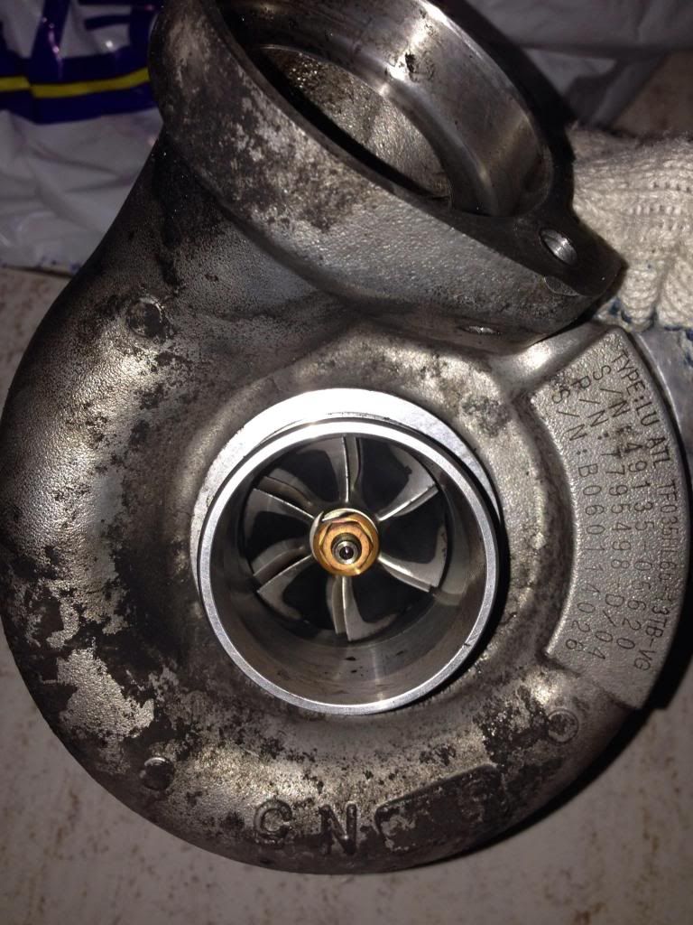

Saca fotos del agujero de entrada de aceite....estaba taponado?, tiene incrustaciones como suele ocurrir en la egr?
...buscando un taller por valencia para el cambio del turbo me entre uno donde me saca un turbo viejo, el hueco de entrada de aceite estaba lleno de porquería , se había reducido mucho el agujero, me comento que el cuando pone el turbo nuevo o reparado dice que le da mas caudal/presión de aceite...
