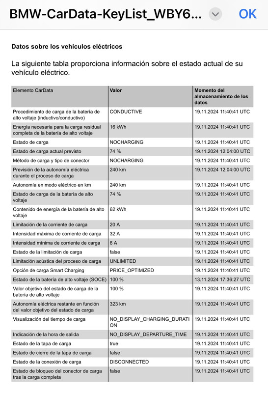

Mi interpretación es la siguiente:
Estado de carga de la batería de alto voltaje: 76% --> Hace referencia al porcentaje de carga que la la batería tiene en el momento de obtención de los datos, si en ese momento tienes totalmente cargada la batería te aparece 100% y si la tienes descargada te marcará 10% (ya que creo que no te permita descargarla totalmente, al menos así es en mi 225xe)
Contenido de energía de la batería de alto voltaje: 62 kWh --> este dato sí que hace referencia a la capacidad total de energía que tu batería puede almacenar.
Partiendo de la base de que tu iX1 tiene una capacidad de 66,45 kWh brutos (64,7kWh netos o utilizables) y en base a los datos que pudimos comparar en varios 225xe, mientras BMW nos lo permitió, vimos que este dato hace referencia a la capacidad bruta que tu batería mantiene, es decir que en tu iX1 de nuevo ese valor tendría que ser 66,45 kWh.
Dicho en porcentajes, tu batería está al 93,3% de su capacidad bruta de nueva y por tanto ha perdido un 6,7% de capacidad.
puede ser que el dato lo de referente a la neta, 64,7 kWh y en ese caso estarías al 95,8%.
Como yo este dato no lo tengo de mi 225xe cuando era nuevo, no puedo certificarlo.
Espero que los que aun podéis obtener ese dato, lo vayáis comparando con el rendimiento que tiene y podáis contrastar y sacar conclusiones.

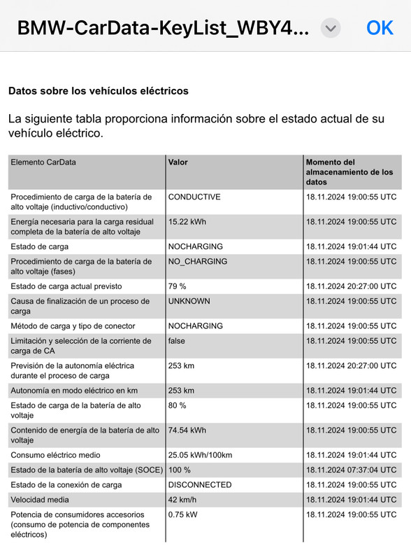

Hoy me ha picado la curiosidad, a pesar de que comentais que han quitado el tema batería, y me ha llegado esto:
Como se debería interpretar? Según las especificaciones la bateria es de 80 kWh brutos y 74 kWh netos... Si el report dice que está a 74,54kWh, entiendo que está a full, no?
171.024
182.572
Qué bien!
Yo entiendo que si....
171.024
182.572
Incluso estando al 79% la cifra que muestra en "Energia necesaria para la carga residual completa" es coherente con ello (15,22 para el 21% que falta de carga...por una regla de 3 llevas más de 57 kWh )
Otra cosa es que ese dato sea una mera forma distinta de presentar lo mismo, pero ahí está.

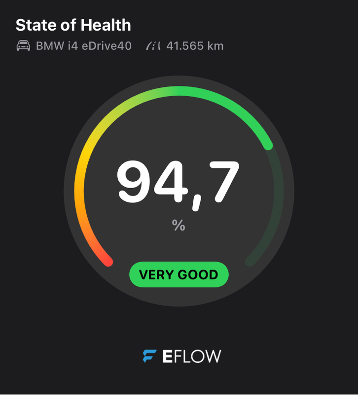

Hola.
Me he animado y he adquirido la licencia de eFlow para ver la evolución de la batería, ya que me quitaron la versión de prueba que usaba antes.
Este es resultado. Según la app estoy casi un 1% peor que la media de usuarios. Con 41.000 km.
En un año (20.000 km) ha pasado de 96,4% a 94,7%, una diferencia de 1,7%.
Aunque también tengo que decir que hice un test en Mayo del 2024 y me salió 97,1%. Estos datos hay que cogerlos con pinzas. Eso sí, en Mayo vuelvo a hacer el test a ver qué tal.

Hoy me ha llegado el informe car data y me dice que el contenido de la batería de alto voltaje es de 62 kWh. El coche tiene 11 meses y 28561 km. Si es sobre 64,7 tiene un 95,82% del total. Si fuera sobre la capacidad bruta (68). Sería peor. Pero supongo que es sobre el valor neto.
